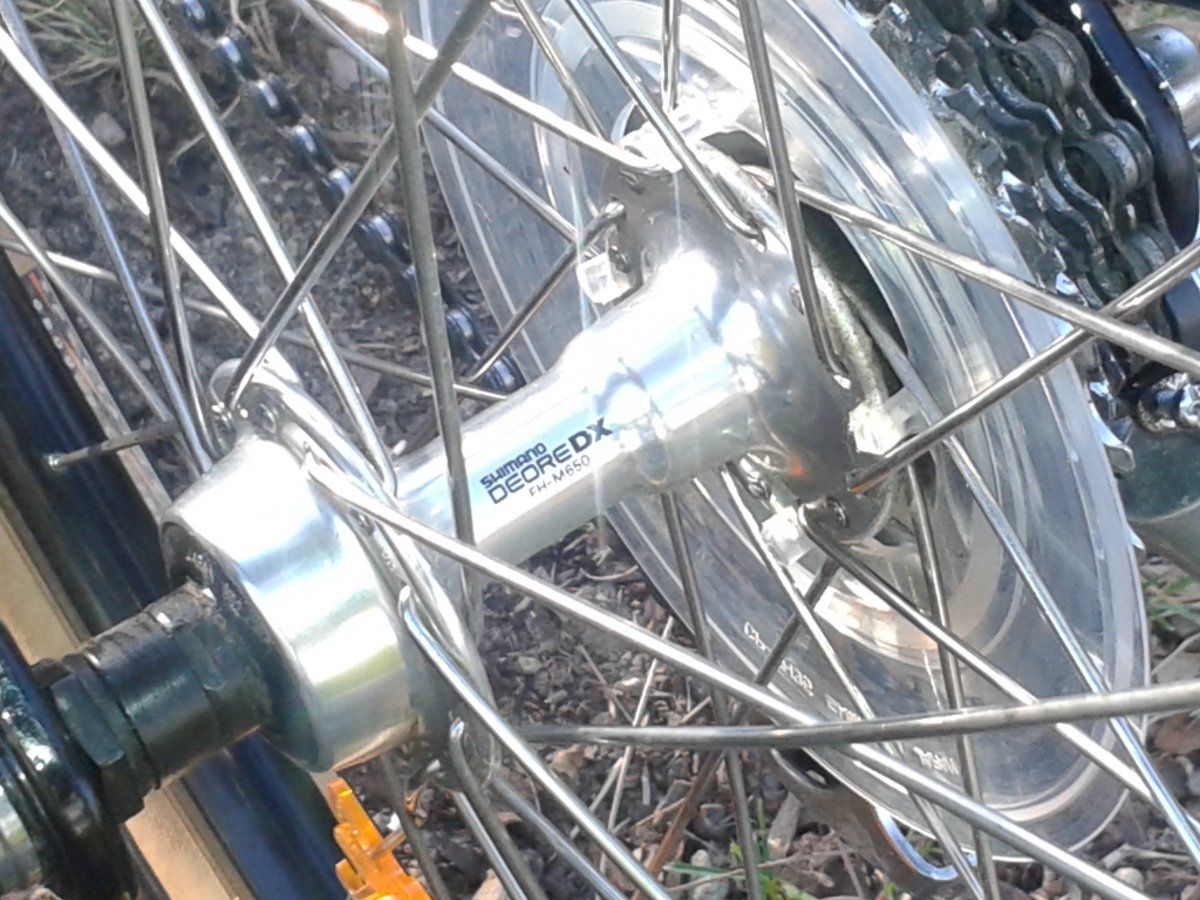

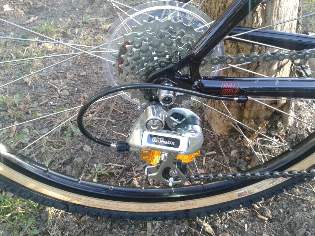

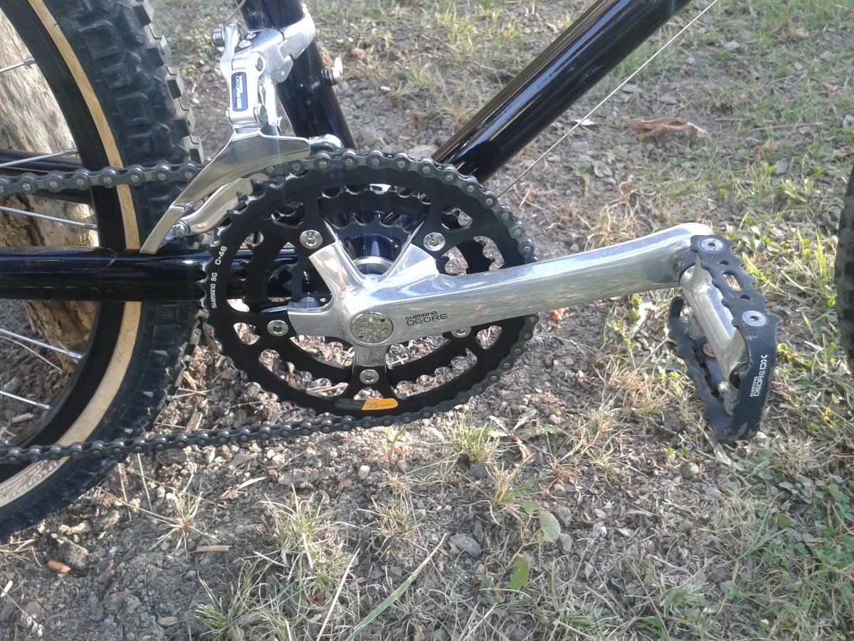

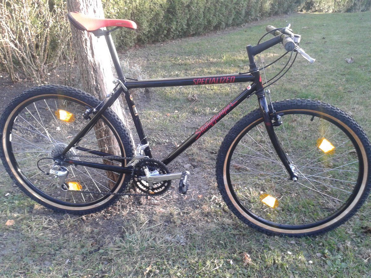

Ich habe hier noch ein Stump Jumper mit DX rumstehen
mir leider zuklein, sollte alles original sein, bis auf
den Sattel ;)
Hat hier jemand interesse an sowas? Sonst stelle ich es in die Kleinanzeigen
