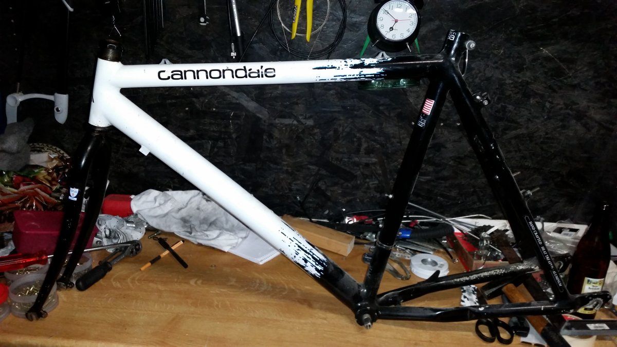

Na vielleicht kann mir hier ja mal jemand eine Frage beantworten . . .
Mein Plan sieht vor das Bike wieder Fahrbereit zu machen und dabei eine kleine Frischzellenkur durchzuführen.
Dazu folgende Fragen zu denen ich keine Antworten im Forum/ Netz gefunden habe:
1. Wo bekomme ich solch ein Ausfallende her?
2. In dem Rad ist ein 1" Ritchey Logic Steuersatz verbaut . . . . . . allerdings habe ich nur noch die obere Kontermutter und das untere Lager (natürlich auch die fest eingepressten Teile) , Hat jemand so was noch liegen? Lohnt sich der Neukauf, passen die Teile? oder komme ich um ein ausschlagen/ erneuern des Steuersatzes nicht herum?
Eigentlich war das ja zu einfach . . . . . . Mein Weg führt mich gleich zum Cannondale Händler in KS, mal schauen ob der vielleicht ein Ausfallende da hat und ob er mir das Tretlager ausbauen kann. Hatte da mal ein FAG eingebaut :confused:
Ausfallende lag beim Händler vorrätig für 15€, nen 5er in die Kaffeekasse damit War das alte FAG Lager auch draußen. Jetzt weitersehen. Danke schon mal für die Hilfe. Steuersatz wird heute nochmal vermessen und bestellt. :)

Ich spiele mit dem Gedanken das Rad mit 28 er Rädern und RR Komponenten auszurüsten.
Eine komplette 105er Gruppe habe ich incl HT1 Lager noch zu liegen. Da fehlen mir nur die STI'S. Daher musste das FAG raus. Bin mir nur nicht sicher ob die Fixpunkte die RR Bremsen halten oder ob ich lieber Cantis lasse.
Ist das ein 26"-Rahmen? Dann werden Cantis nicht ohne Adapter funktionieren.
Ich würde auf jeden Fall wieder Cantis verwenden. Wer weiß, ob die Brücke Bremsmomente aufnehmen kann.
