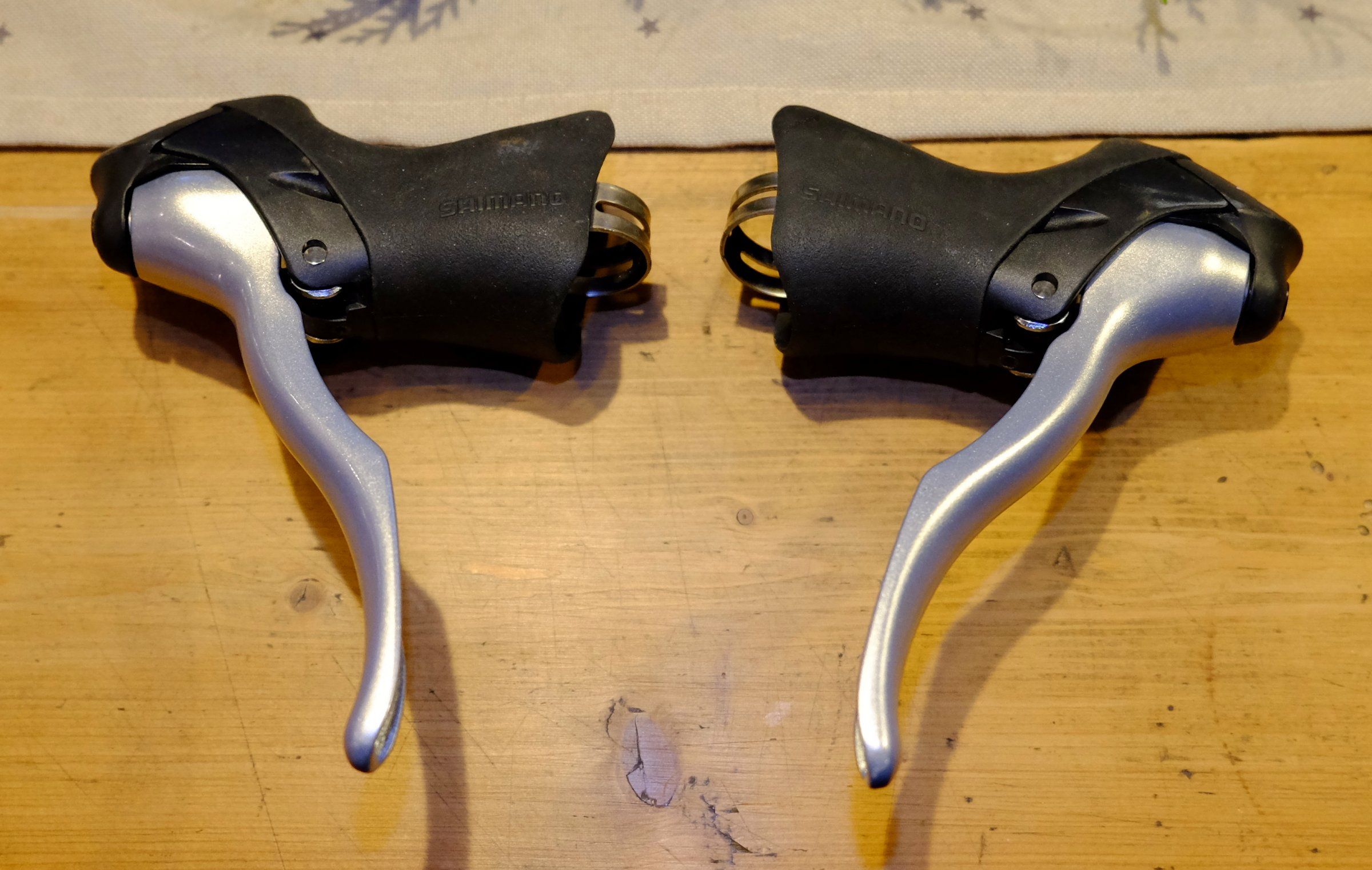

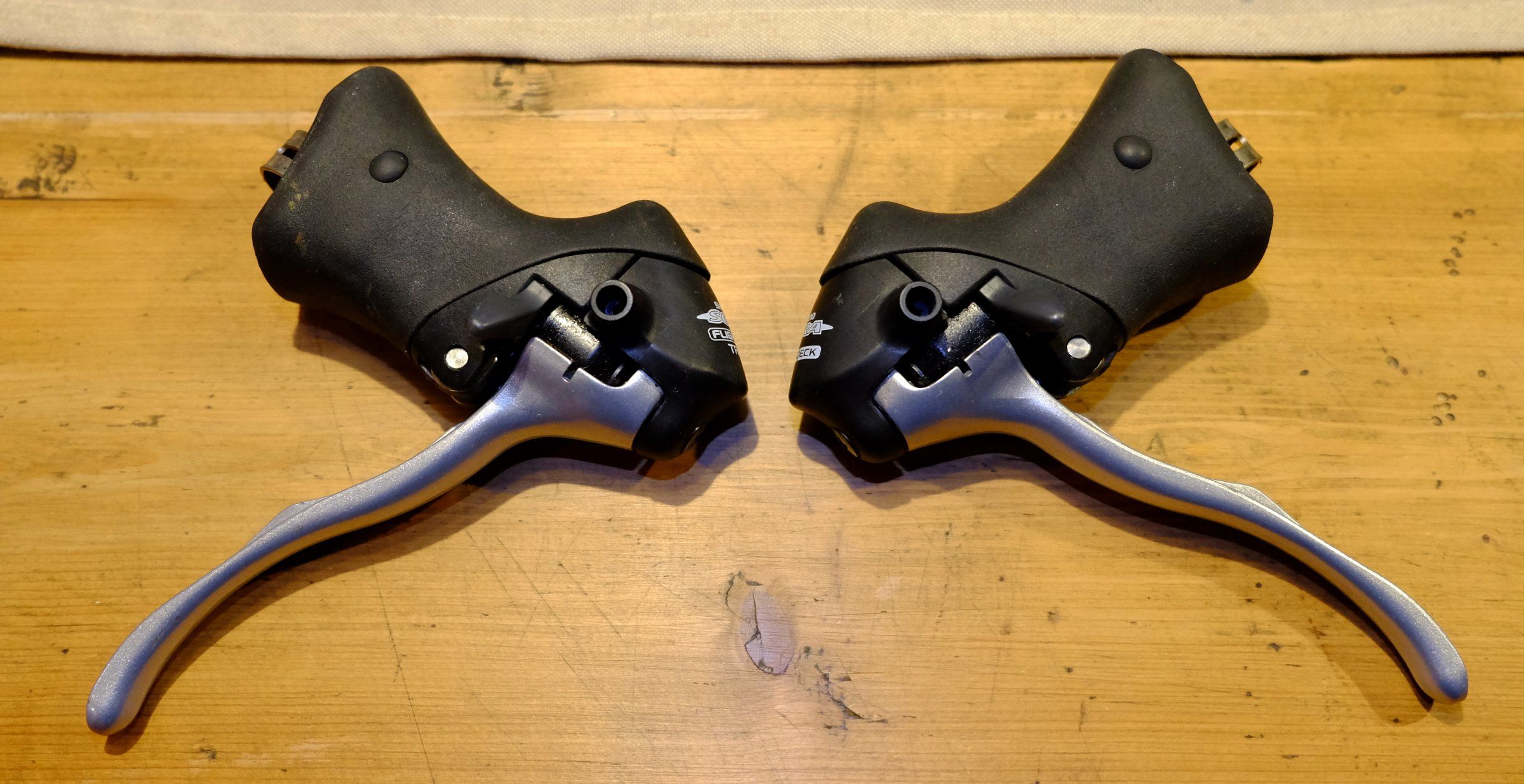

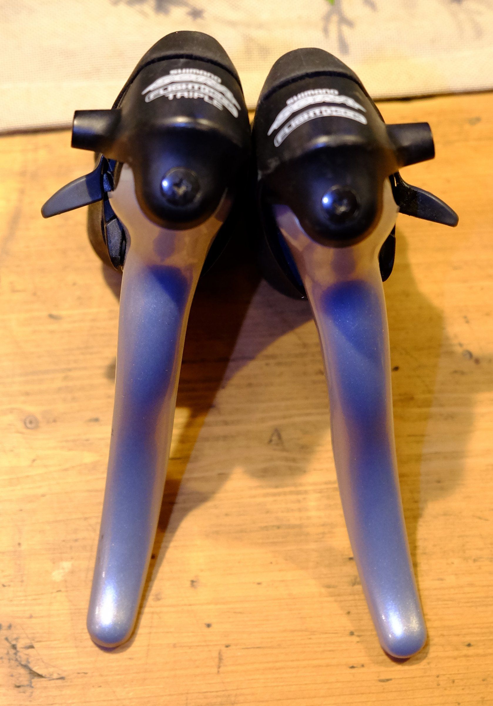

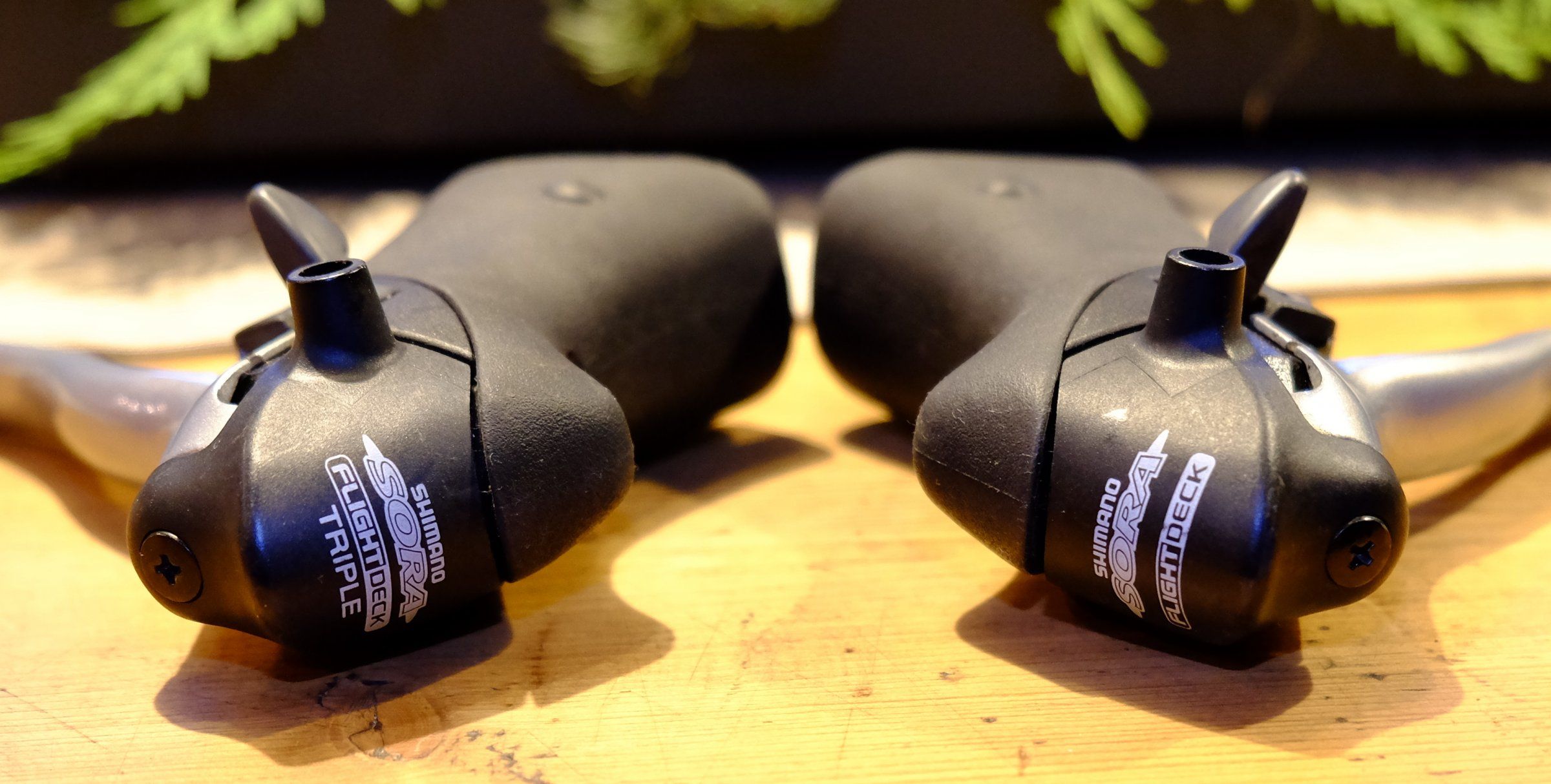

...so, anbei mal ein paar Bilder der Schremser. Top erhalten, funzen einwandfrei. Hab jetzt ein paar mal hin und her geklickert und dabei gezählt- sind 3 x 8!
