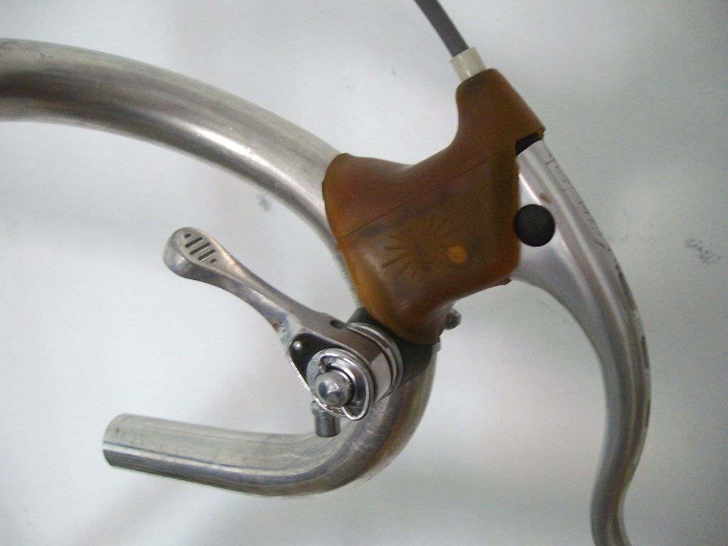

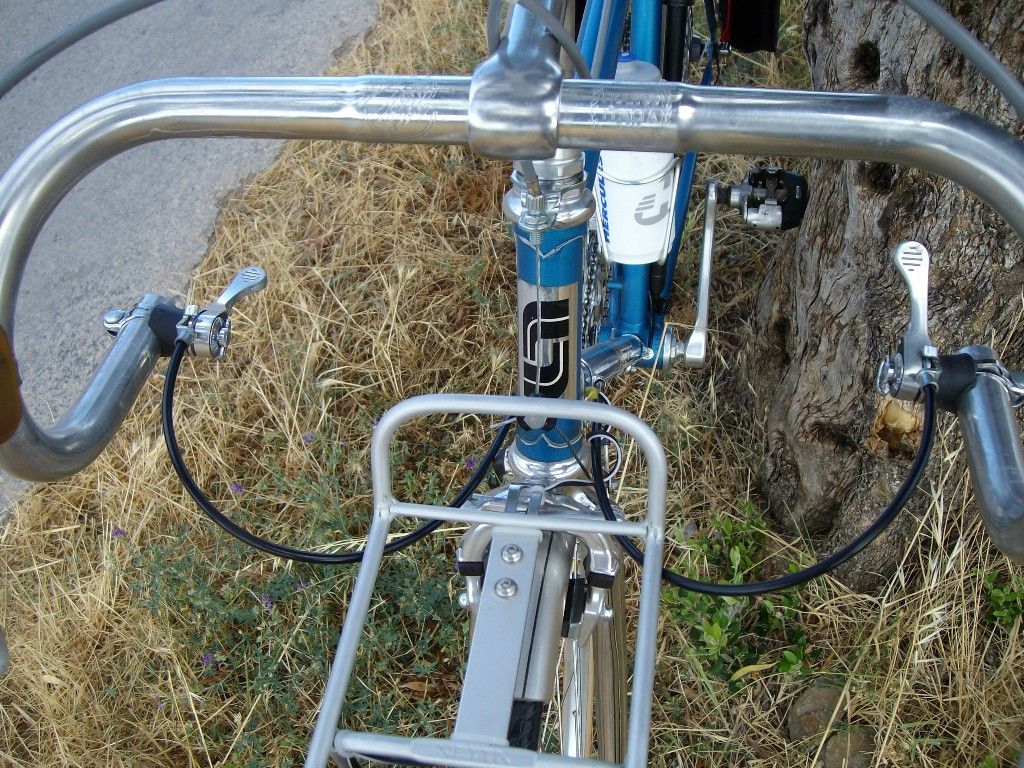

Normale Schalthebel in der Position würde ich nie kommerziell anbieten. Dafür wäre mir mein Ruf als seriöser und anwendunxgerechter Gestalter zu wichtig.
Bevor ich etwas guten Gewissens empfehle oder gar verkaufe, mache ich Praxistests.
Hier meine allerersten Experimente mit Schalthebeln am Lenker (nach der kurzen STI-Ära) - sämtlich durchgefallen. Am Ende sinds an diesem Rad Vorbauschalthebel geworden. Aber da auch erst das 3. getestete Paar.
Bei Schalthebeln am Lenker MUSS eine Wippe ran. Egal, ob sie am Oberlenker oder am Bremshebel montiert werden. Sonst kann nur ein Teil des Schaltbereiches sinnvoll betätigt werden.
Übrigens: die billigen Shimano-Lenkerhebel (SL050 oder so) sind ergonomisch richtig gut.

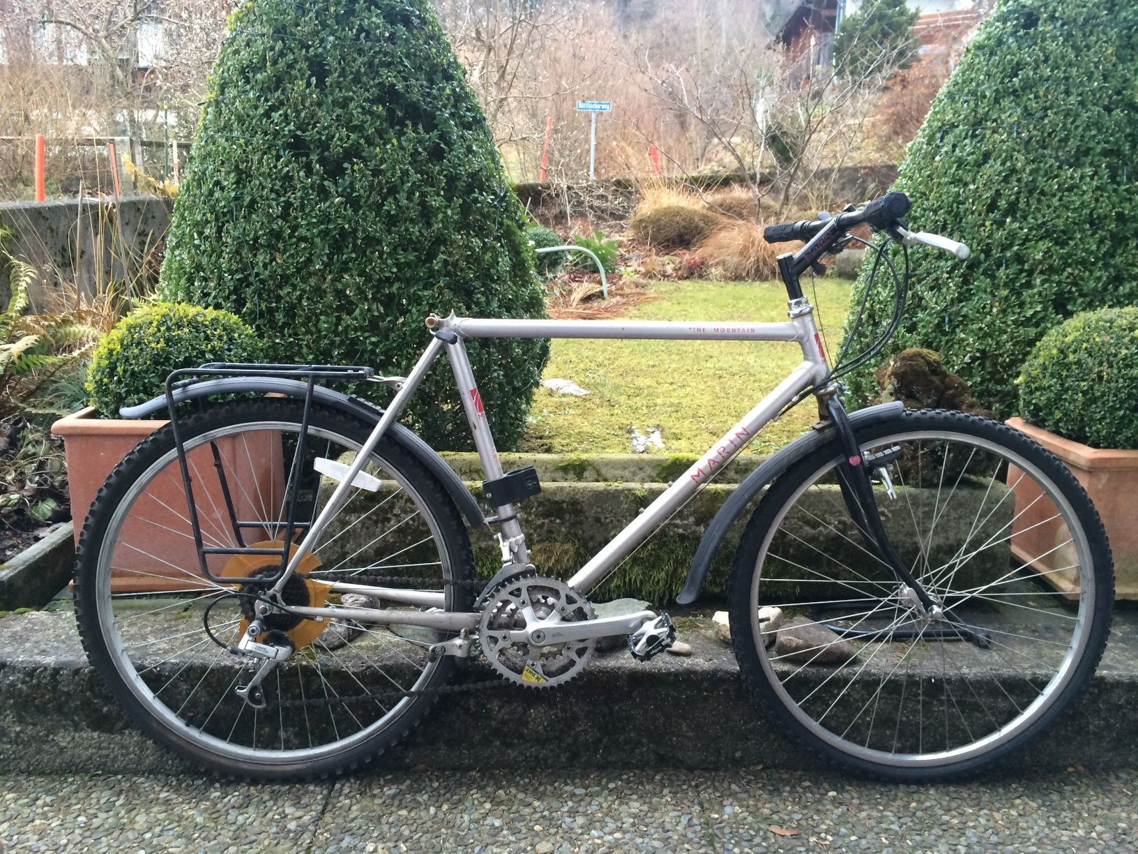

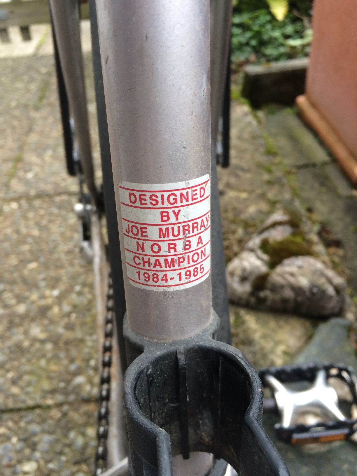

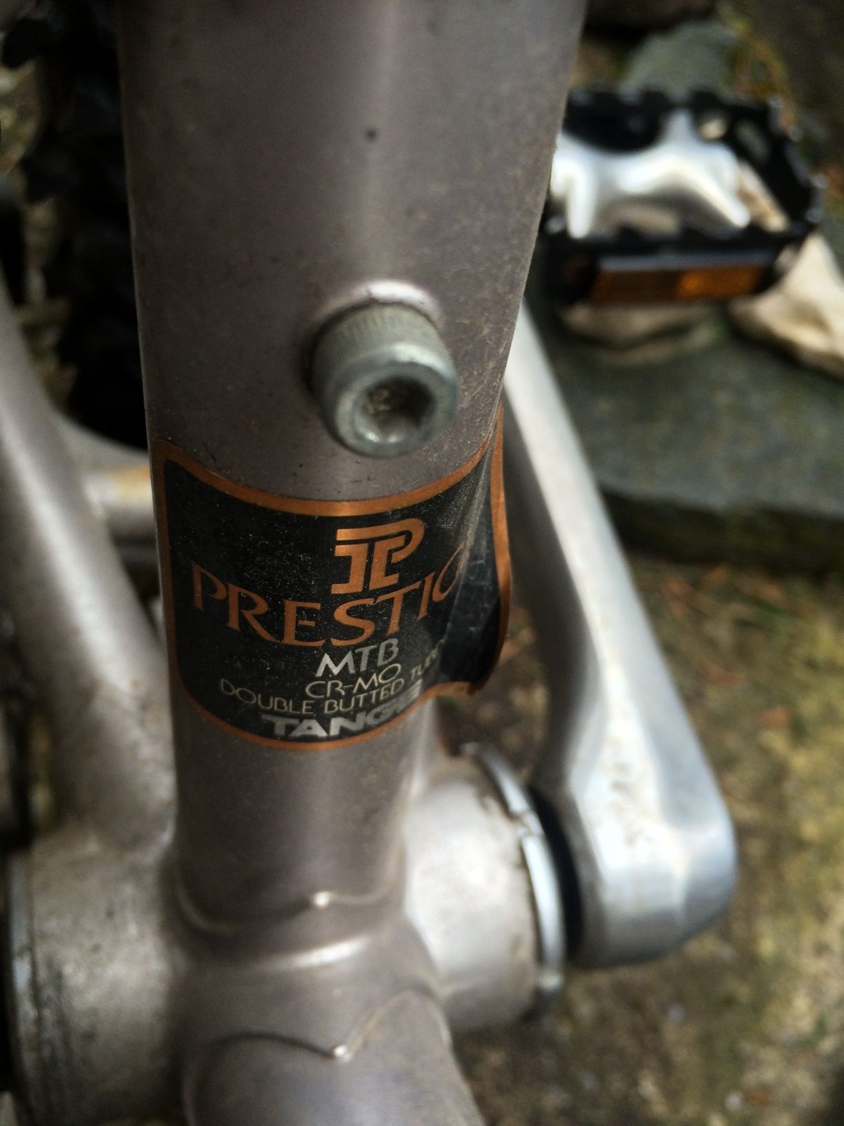

Ich bräuchte mal kurz Eure Meinung: mein Bruder wollte dieses Baby hier entsorgen und - ich weiss nicht, was mich da geritten hat- ich hab ein Veto eingelegt und gesagt, ich würde es mir gerne mal näher anschauen zwecks allfälliger Verjüngungskur. Ich bin das Rad vor knapp 20 Jahren selber mal gefahren, hatte aber einen frühen Alu-Rahmen im Kopf… Nu ist es Stahl, was ja per se nichts schlechtes ist ;) aber leider hat der Rahmen doch die eine oder andere Macke abgekriegt. Der Plan war ursprünglich, daraus einen gebirgstauglichen Crosser aufzubauen, ev. mit Federgabel, falls man das von den Massen her gebacken kriegt… jetzt hab ich aber ein bisschen Zweifel, ob sich das alles noch lohnt? Was meint ihr? Geld reinstecken und neue Kurbel, Schaltgruppe mit Rennlenker und ev. Bremsen - oder einfach versuchen, einigermassen Fahrtüchtig zu kriegen und wieder als Stadtschlampe benutzen (oder halt gleich entsorgen…)?

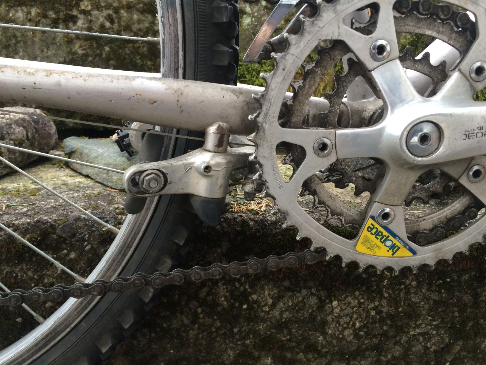

Ach ja - etwas ist mir noch aufgefallen (abgesehen von der Biopace-Kurbel…) Ich hab wenig Erfahrung mit Cantilever-Bremsen; was ist denn von der Variante unten am Tretlager zu halten?

Ein schön verarbeiteter Rahmen und Tange Prestige ist ein guter Rohrsatz. Mit meinem Marin MTB bin ich auch viele Jahre gefahren und war sehr zufrieden. also eigentlich zu schade zum Entsorgen.
Zu den Bremsen: Die U-Brake an den Hinterstreben sind von der Art der Anbringung alles andere als optimal. Das haben irgendwann auch die Konstrukteure solcher frühen MTBs begriffen. Das Problem, dass die Bremsen dort leicht und schnell verdrecken, einigermaßen ungeschützt ggü. Hindernissen im Gelände sind... haben dann wohl zur Anbringung der Cantilever-Bremsen an den Sitzstreben geführt. Das Einstellen der Bremsen empfand ich immer als ziemlich fummelige, nervige und dreckige Angelegenheit.
