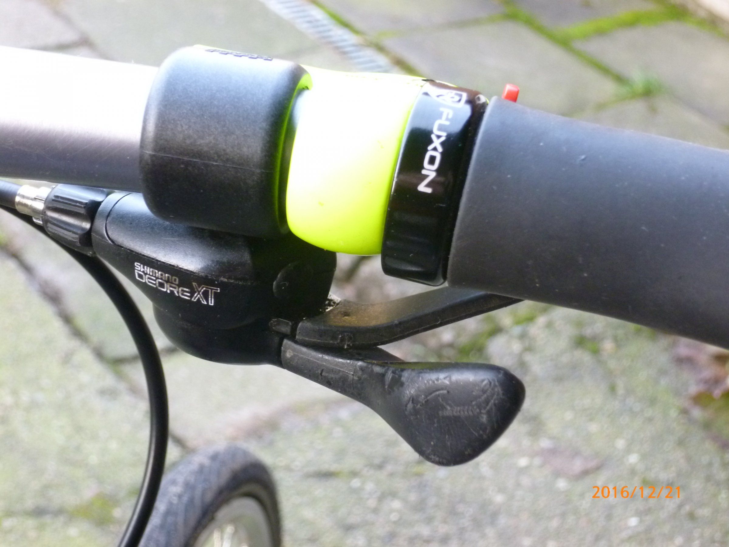

Die Schellen aus Alu minimal aufgebogen und etwas längere Inbusschrauben genommen und etwas von innen bei gefeilt mit einer Rundfeile. Sind XT 9fach STI. Dürfte mit allen ähnlich aufgebauten STI mit Aluschelle funktionieren. Der Lenker ist ein normaler Deda mit 26er Klemmung. Jetzt brauche ich wegen dem Anbau des Gepäckträgers ein neues Gepäckträgerrücklicht, was empfehlt ihr da? Fotos:
Anhang anzeigen 398500 Anhang anzeigen 398501 Anhang anzeigen 398502 Anhang anzeigen 398503 Anhang anzeigen 398504
mM Mäusekino an den Shiftern ein no go.ich hab das so gelöst mit 734 u magura Schelle
Tip SL M 739 ist ohne Kino

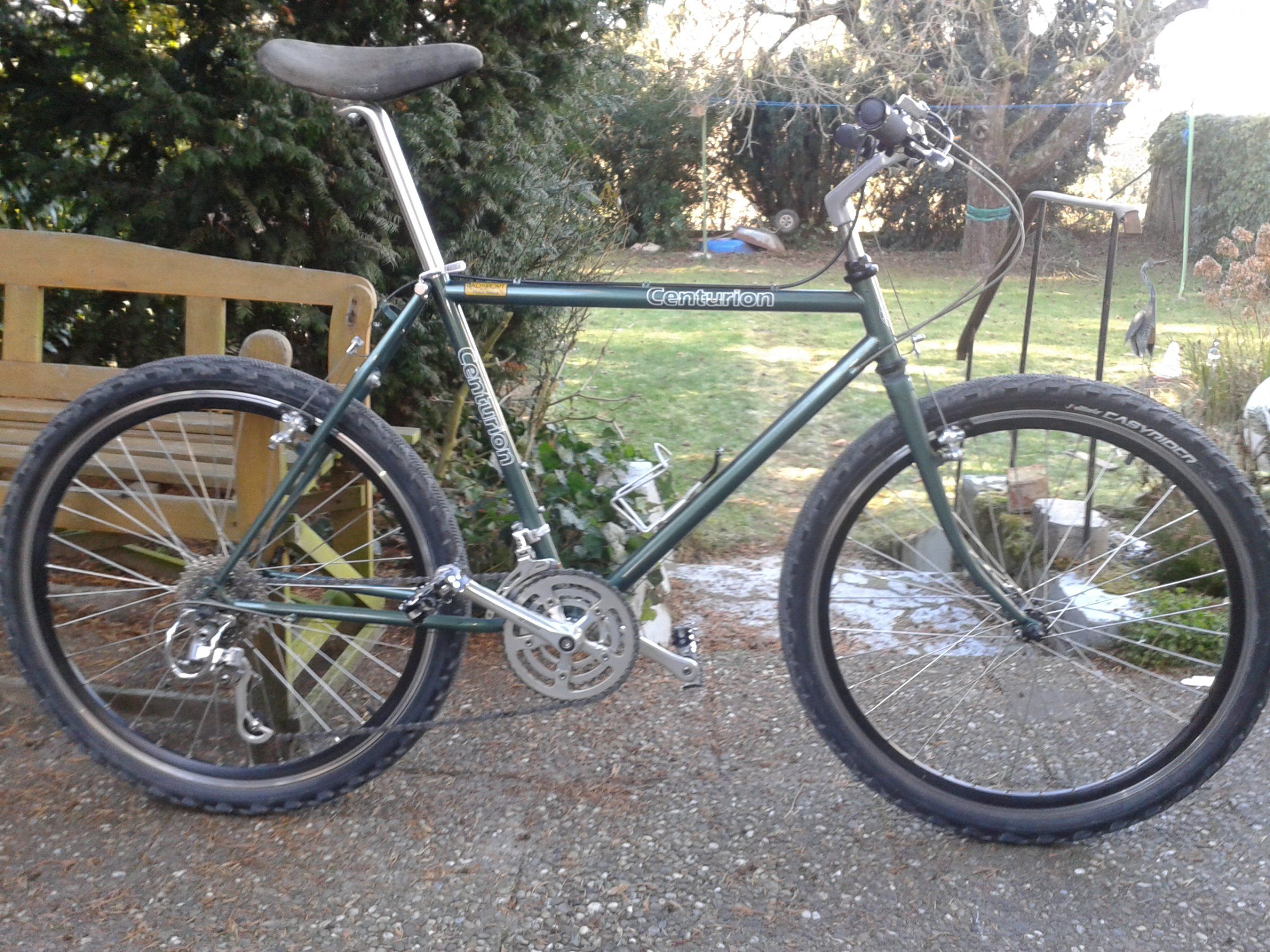

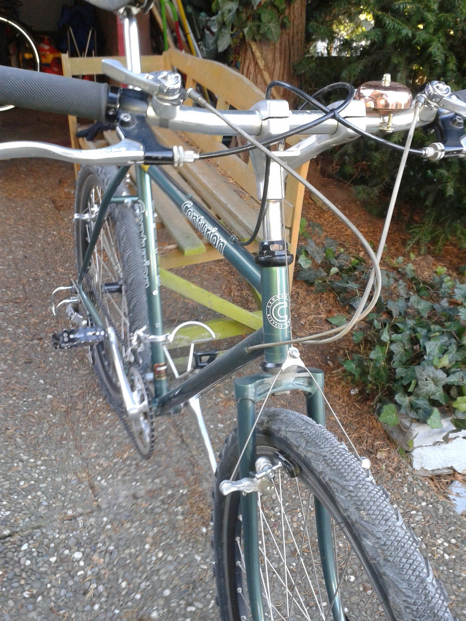

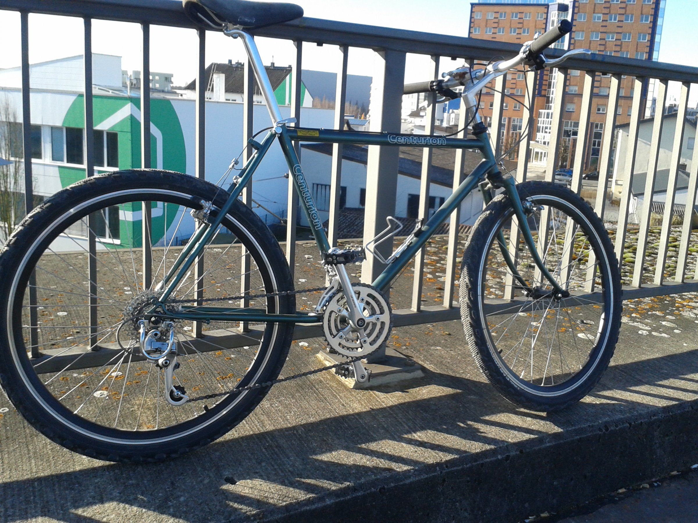

heute wunderbare Sonne bei Temperaturen um 1Grad und eine abklingende Erkältung haben mich für eine kurze Tour hinausgetrieben. Bei der Gelegenheit dachte ich mir, wäre es passend, meinen fahrbahren Untersatz kurz vorzustellen: Centurion aus Tange 2-Rohren
20170117_123724.jpg 20170117_125631.jpg 20170117_125705.jpg 20170117_125813.jpg
Ist schätzungsweise so von 1982 und eigentlich ne ganze Ecke zu klein für mich, aber hätte ich bei dem tollen Zustand darauf verzichten sollen?? Und so wie es jetzt dasteht passt es mir ganz gut.

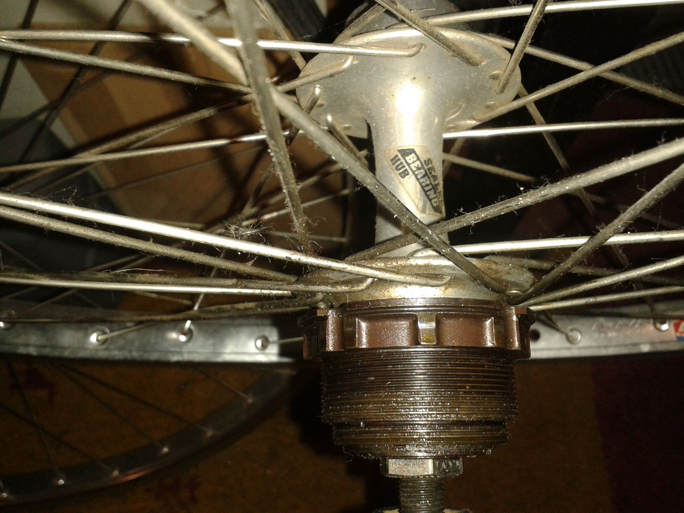

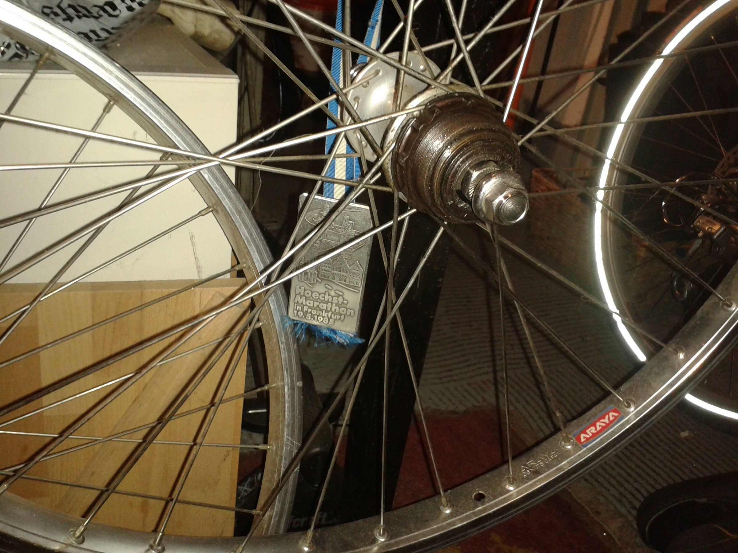

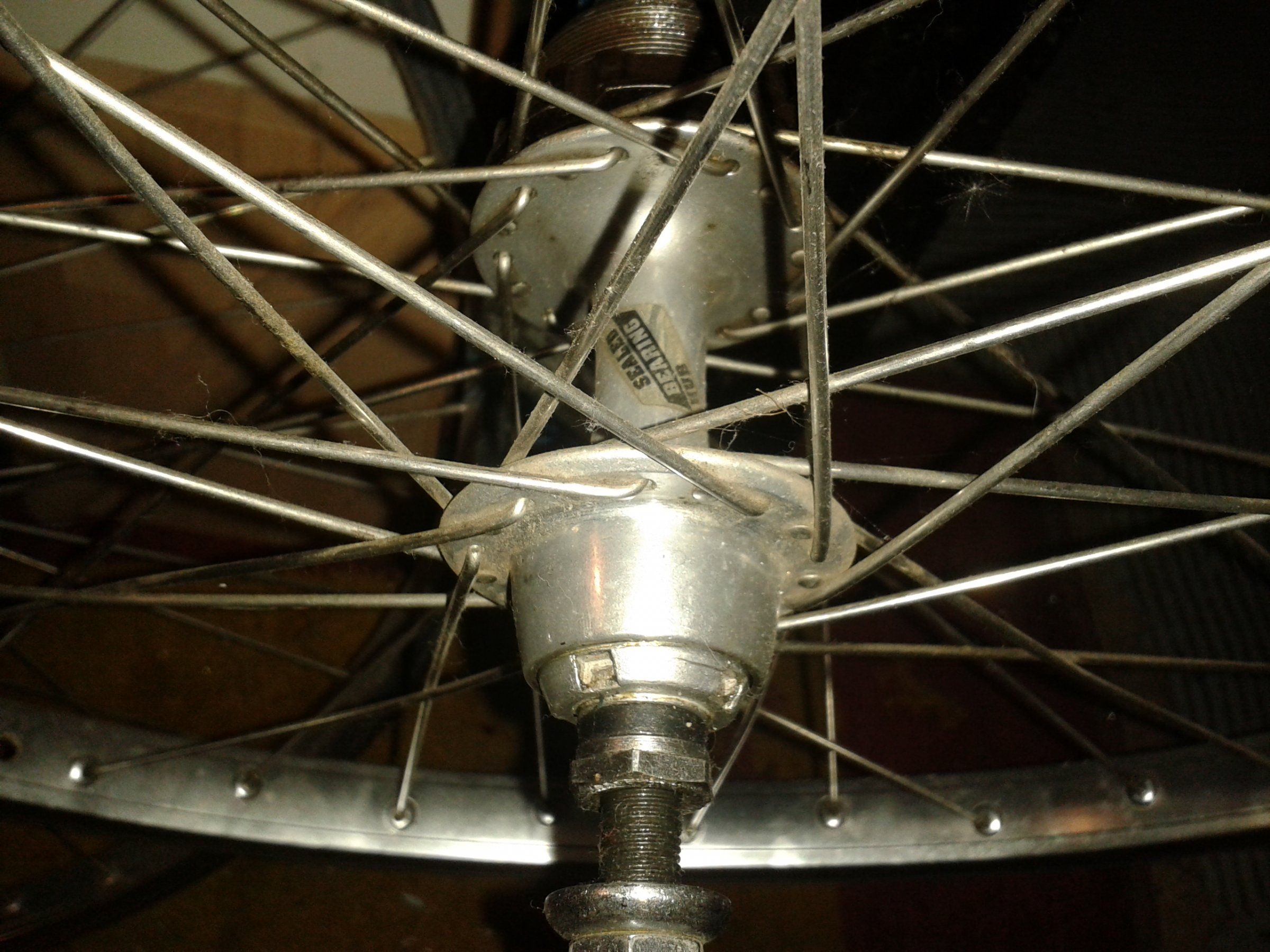

Das einzige was nicht original ist, sind die von mir nachgerüsteten Laufräder mit Shimano LX Naben und Shimano 7fach Kassette. Eigentlich gehören da Suntour Naben mit Rillenkugellagern in Araya-Felgen (hinten vierfach gekreuzt) rein. Die sind auch noch da und in prima Zustand:
(hmmm, sehe gerade, dass ich mal mit nem Lappen drüber gehen sollte), aber mind. 1 Ritzel ist abgenutzt (Kette springt) und ich komme an keinen Ersatz ran (bin Ebay-Verweigerer). Und das ist ein Suntour-spezieller Freilaufkörper. Wenn von Euch jemand weiterhelfen kann mit einem passenden Ritzelsatz (montiert war 5fach) mit mind. 28er als größtem, wäre ich ziemlich happy.
