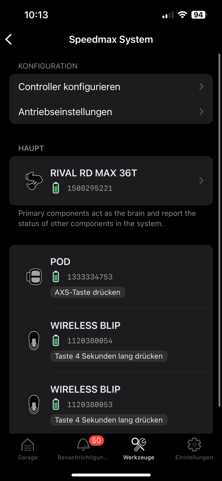

Hier mal mein Kopplung mit dem Mountainbike Controller. Aber wirklich sehr gut, dass AXS mit allem funktioniert.

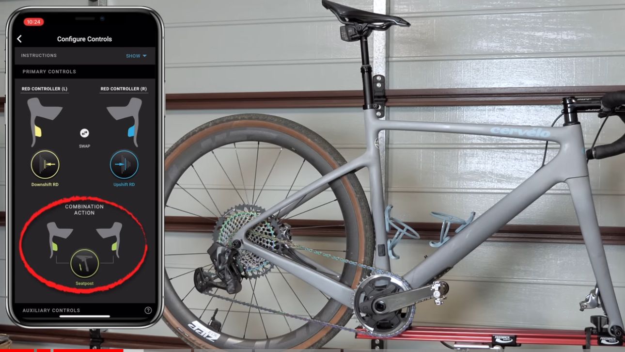

Ja, mit jeder AXS-Schaltung. Nur die AXS Dropper Sattelstütze lässt sich nicht ansteuern.
Ernsthaft?Auch die neuen Gen2 nicht, die keine Blipbox oder anderes Gerät mehr zum aktivieren benutzen?
War eigentlich immer davon ausgegangen, dass das funzt. Wollte eventuel nen Blip für AXS XPLR Dropper am Gravel nutzen. Ist sonst aber kein SRAM dran.
Ernsthaft, ich meine die aktuellen Wireless Blips. Hätte sicherlich funktioniert, wenn SRAM es in der Software/Firmware freigeben würde.
Machen sie aber nicht.
Kann man alternativ über die AXS Road Schalthebel aktivieren. Die du aber nicht hast, blöd…
Über die Schalthebel geht's immer - über Blips aber nicht. Blips senden immer nur 1 kurzen Befehl, können kein Dauersignal senden - was zur Höhenverstellung der Dropper aber nötig wär.
