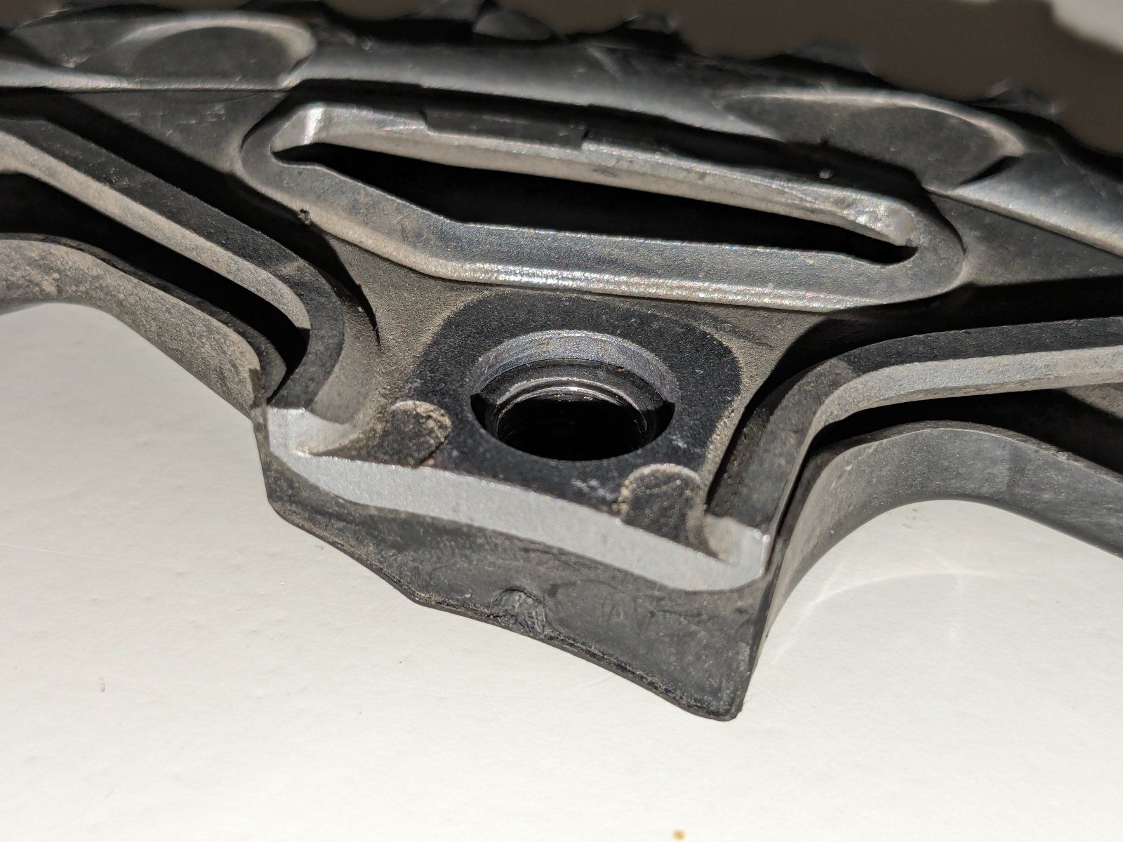

Die Gewindeeinsätze sind aus Aluminium; der äußere Formkörper der KB-Schrauben ist aus Kunststoff. Die Kettenblätter sitzen auf einem Aluspider. Das große Blatt ist außenseitig mit Kunststoff verblendet.

Hmm. Also ums Recht haben gehts mir nicht. Die Force AXS D1 ist so, wie von mir beschrieben, aufgebaut. Das ist der zugehörige Spider - aus Aluminium:

Achso: Entschuldige, die KB-Schrauben sind natürlich die 1-fach-Variante; bei 2-fach sind sie selbstverständlich im großen Kettenblatt. Fehler von mir.

D1 ist die Generation (D2 ist die aktuelle). D1 gibt/gab es 1- und 2-fach. Im verlinkten Thread ist nicht der Spider sondern das äußere Plastikcover des großen Kettenblattes gebrochen. Der Spider ist der oben von mir verlinkte. Daran sind kleines und großes Kettenblatt (durch)befestigt. Der Spider ist aus Aluminium.
Wenn du es sagst. Ich hab beides zerlegt in der Hand gehabt. Die Gewinde für das kleine Kettenblatt sind Plastik und da wo die Risse sind. Wenn sie lose sind, gibt es üble Knackgeräusche. Großes Kettenblatt und Spider sind ein gestanztes/hydrogeformtes Blechteil aus Alu.
Da aber die Kraft über das Plastikteil in den Löchern des Spider übertragen wird und das kleine Blatt daran verschraub ist, macht es Probleme.

Auch das mehrfache Wiederholen einer solcher Behauptungen macht sich nicht wahr. Die Gewindeeinsätze sind auch beim 2-fach Kettenblatt aus Metall, hier im Foto gut durch Abrieb zu erkennen. Dass das Plastik-Cover außen manchmal reißt, ist sicherlich korrekt. Laut SRAM passiert das aber vor allem, wenn man die Kettenblattschrauben mit zu viel Drehmoment anzieht. Scheint mir logisch, dass dann die Metall-Gewindeeinsätze im Plastik ausreißen.
Man sieht ja auf dem Bild, das selbst die Gewinde Plastik sind. Aber wenn du recht haben willst, bitte schön.
Es herrscht bereits Gewissheit. Nur Einzelpersonen glauben, es gäbe Plastikgewinde, mit denen Kettenblätter mit 12Nm festgeschraubt werden.
War auch ironisch gemeint, weil man spätestens beim Sägen merkt, dass die Aussage, das ist aus Plastik, nicht stimmen kann. Kann für die Plastikabdeckung sein, aber nicht für die KB selbst.
Alleine durch das Treten herrschen dann Nm, die Plastik nicht aushalten kann.
Es beruhigt mich ungemein, dass wir das Thema nicht ernsthaft neu aufrollen müssen.
