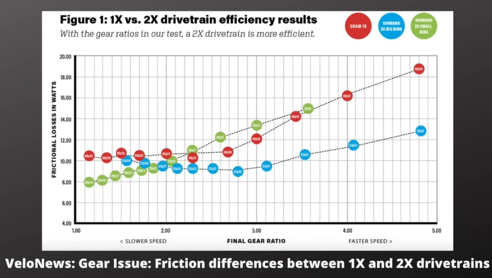

Schade, dass du deine Aussage zu "Radsport Athleten" und 1 fach Antriebe nicht weiter erläutern kannst. Gerne verschenken diese ja die letzten Prozente, auch im Antrieb.
Quelle
Beispiel.
