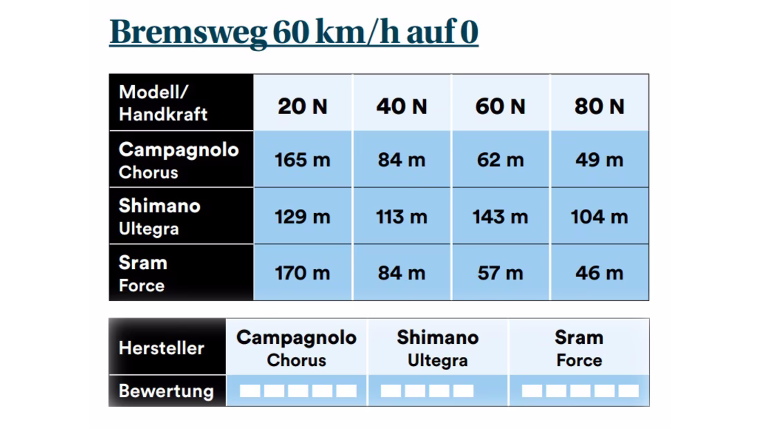

Hier mal eine weniger subjektive Darstellung, siehe Tabelle. Zitat: "
Welche Scheibenbremse ist insgesamt die Beste?​
Insgesamt setzt sich Srams Force in diesem Vergleich an die Spitze: Sie überzeugt mit beeindruckender Bremskraft, zeigt wenig Verschleiß, hat kurze Bremswege und trotzt selbst größter Bremshitze souverän."
aus:
https://www.bike-x.de/rennrad/parts/scheibenbremsentest/
