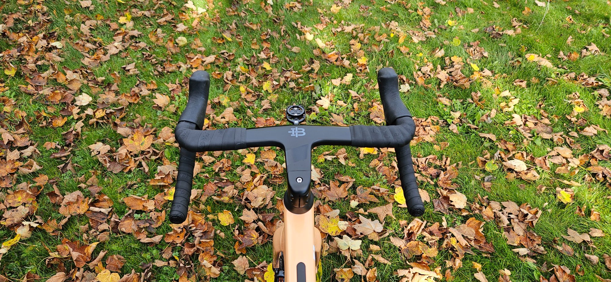

So, bis Freitag noch Corona positiv gewesen, aber trotzdem das Rädchen fertig gemacht.
Heute kleine After-Covid-Kennlernrunde. Seeehr vernünftig! 🙄🤣
Im Nachbarforum hatte ich es detaillierter vorgestellt, aber viel gibt's nicht zu sagen.
Bewusst kein Transmission-Mullet-Aufbau, bewusst kein 1x13, stattdessen vorhandene AXS-Parts aus dem Lagerregal verschafft.
Mit Soloist-/Caledonia-Teilen und etwas Handarbeit hat eine BlackInc VLE den Weg ans '24er Aspero gefunden. Jetzt also vollintegrierte Leitungen.
Erste Runde hat Spaß gemacht...

Ist das Aero-Cockpit. Gleiches Cockpit fahre ich am Factor.
Das non-Aero gefällt mir nicht so.

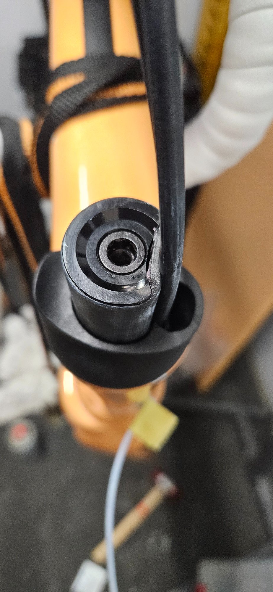

Kompressionsring (blau) und Spacer stammen aus dem Caledonia/Soloist-Regal. Die Spacer musste ich aber die die VLE anpassen.

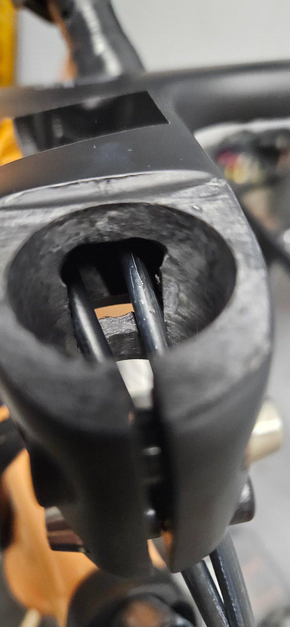

Voß fährt eine Roval Rapid VLE. Die lag auch hier, war mir aber a) 1cm zu lang und b) gab es keine Möglichkeit der Vollintegration. Die Leitungen werden bei der Roval-VLE etwas vor der Vorbauklemmung eingeführt.
Edit:
Hier ist die Roval am Lightweight. Eingekreist der Leitungseingang.
Leider hat der Klemmbereich keinen "Durchbruch" für eine Vollintegration.

Hier hatte ich mir die Spacer drucken lassen (3d).

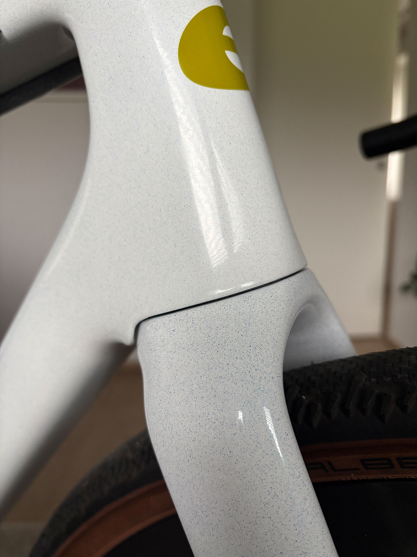

Hat hier jemand ein weißes (Sea Ice) Aspero und könnte mal schauen ob der farbliche Übergang zwischen Rahmen und Gabel nahtlos ist?
Ich habe meins gestern bekommen und da sind die blauen Metallic Pigmente auf der Gabel zahlreicher und deutlicher ausgeprägt als auf dem Rahmen. Dadurch wirkt die Gabel auch etwas kühler und heller - was natürlich alles andere als schön aussieht. Sowas habe ich zuvor auch noch bei keinem anderen Rad gesehen, weil Rahmen und Gabel (oder der Hauptrahmen und Hinterbau bei einem Fully) für gewöhnlich in einem Schwung lackiert werden, um genau so etwas zu vermeiden.

Ja, wollte den Bilder-Faden bei MTB-News nicht damit vollspammen 😁 .

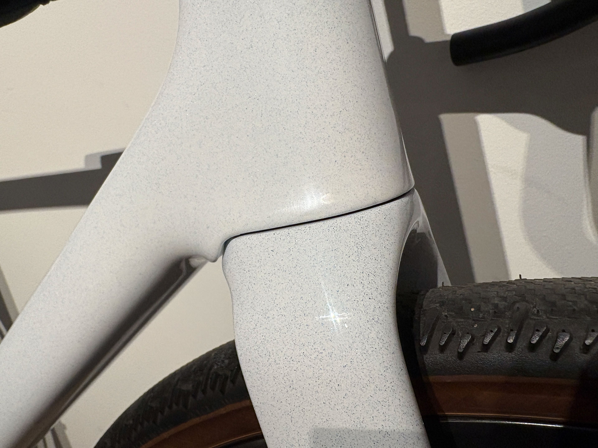

Evolo hat schon geantwortet und bei ihm ist der Übergang perfekt, so wie es sein sollte. Habe jetzt mal meinem Händler geschrieben und bin direkt froh das Bike hier lokal besorgt zu haben.
So wie es sein soll und wie man es von einem Hersteller wie Cervelo bzw. jedem Hersteller erwartet :daumen: .
Bei Tageslicht hat sich bei mir herausgestellt, dass auch der weiße Grundton der Gabel (Reinweiß) anders ist als beim Rahmen (Cremeweiß). Das muss aus unterschiedlichen Chargen kommen und reiht sich direkt in die, mittlerweile sehr lange, Liste der Mängel und schlechten Qualitätskontrollen ein, die mir bei Produkten aus der Fahrradbranche in den letzten zwei Jahren unterkommen sind.
Ich bring das Bike jetzt erstmal wieder zum Händler der es dann bei Cervelo reklamieren wird. Hätte es zwar gern über Weihnachten/Silvester umgebaut aber bei dem Wetter ist es auch nicht dramatisch wenn es sich etwas verzögert 🤷‍♂️ .

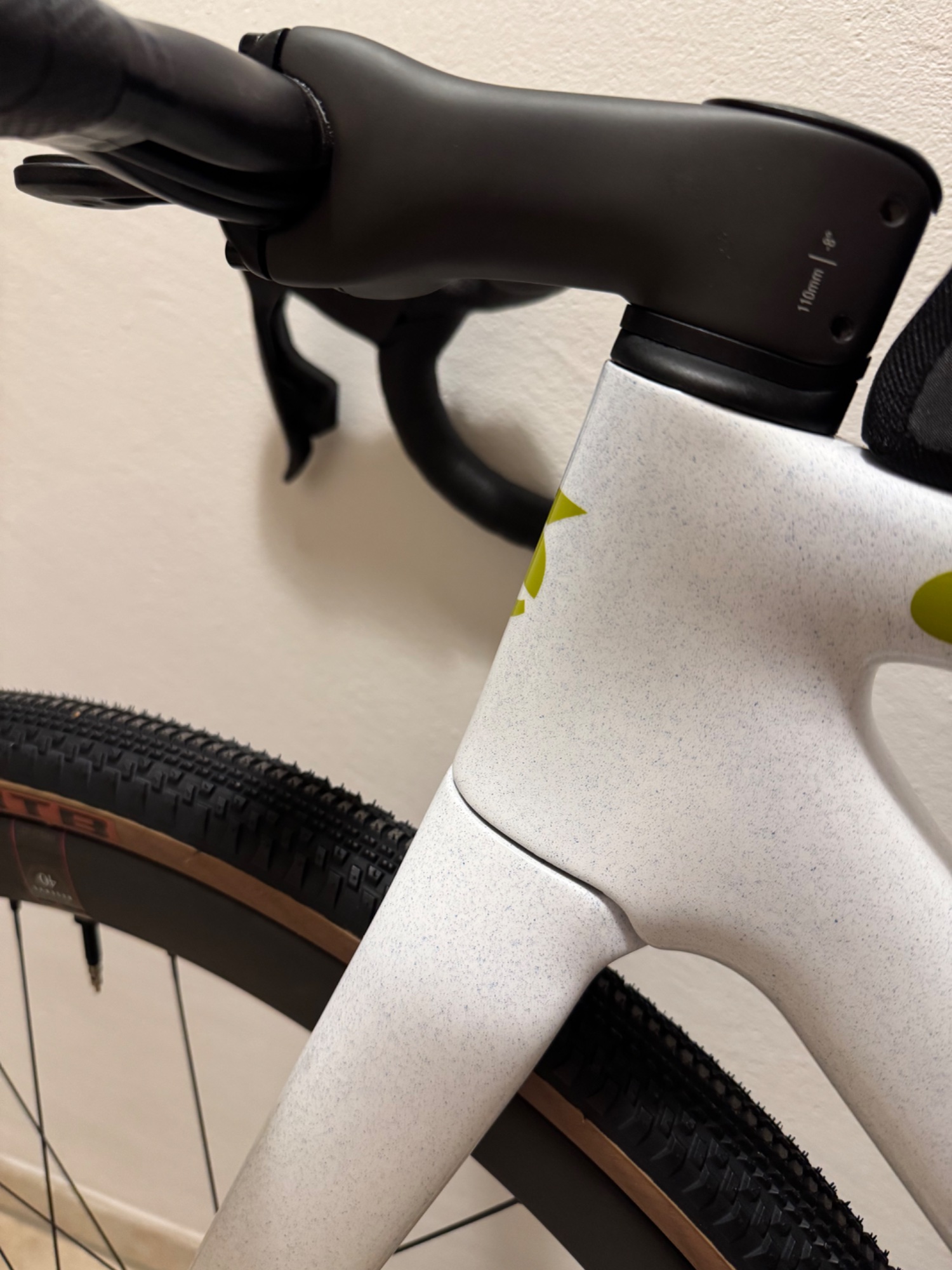

Bei mir gibts da auch glücklicherweise keine Probleme und auch an Kabelein- und -ausgängen ist die Qualität top.
Bzgl. der Reklamation reichen eigentlich Bilder. Bei so einer Reklamation solltest Du das Rad behalten können. Ich bin mal gespannt wie lange das dauert.. Das Rad war ja ewig nicht verfügbar. Habe meins auch erst seit 6 Wochen.
