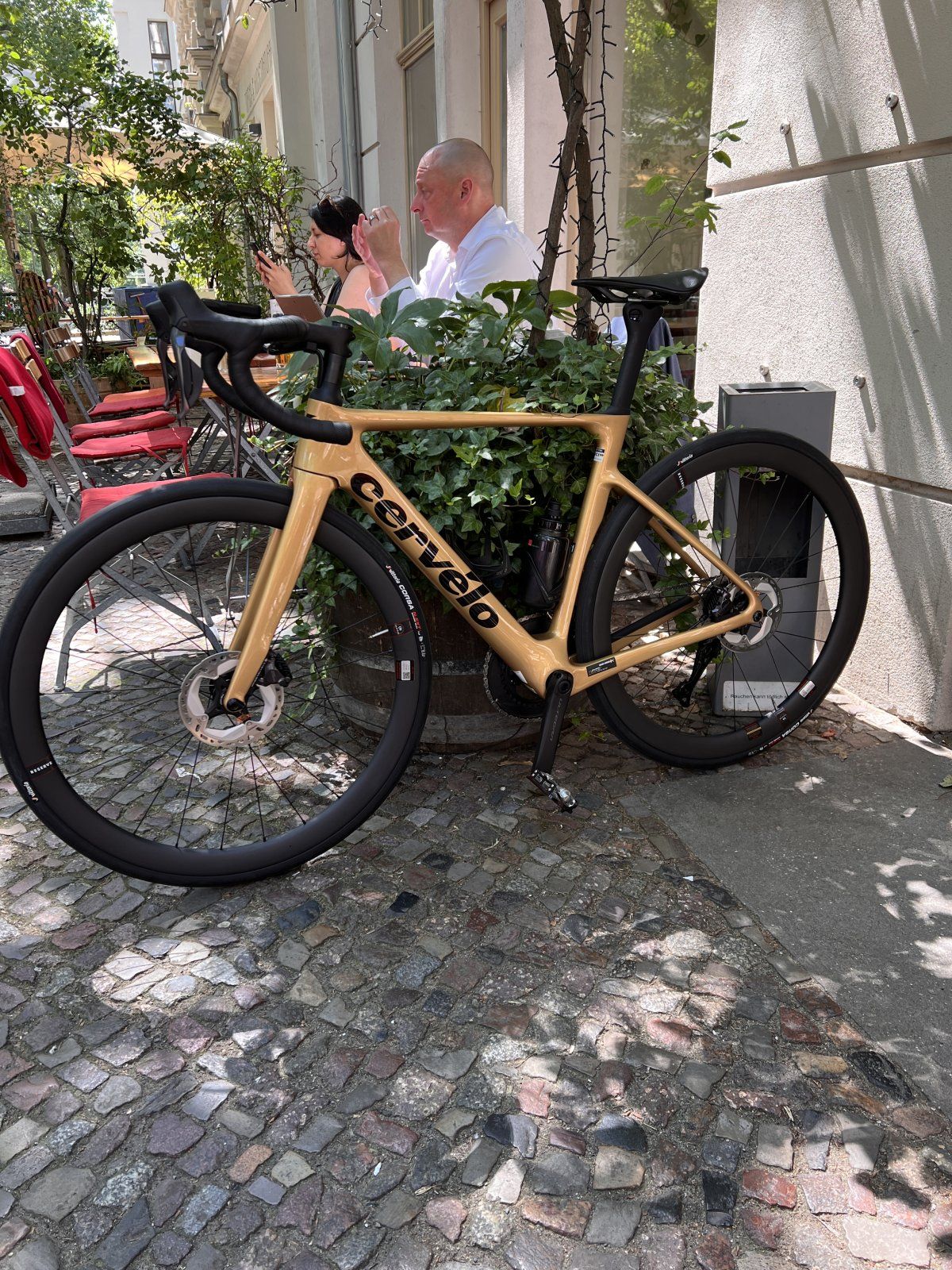

So fährt es sich natürlich mega bequem.
Ich fahre sicherlich auch nicht alles nach Rennrad-Stylebibel, aber das triggert mich schon. Wer kauft sich das Rad für das Geld und fährt dann mit der Spacermenge und Flats herum? 😳 Das wird doch nicht für 3 km zum Bahnhof sein 😅

Vorhin abgeholt, erstmal mit max Gabel und Space. So fährt es sich natürlich mega bequem. Kurze Frage zur eTube App. Ich füge die Schaltung hinzu, soweit alles gut, aber nach dem ich die App schließe muss ich wieder neu connecten, also die Verbindung wird nicht abgespeichert?

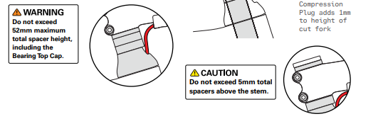

Ich bin mir nicht ganz sicher ob diese Menge Spacer noch im technisch tolerablen Bereich liegt. Bei so einem Turm ist es ja auch mit nach oben packen der Spacer getan. Irgendwann klemmt der Vorbau dann außerhalb des Bereiches wo der Expander innen verstärkt. Dass der noch bis unter das obere Steuerrohrlager reicht wage ich auch ernsthaft zu bezweifeln. Was sagt denn das Manual dazu?
https://cervelo.cdn.prismic.io/cerv...d2f954560dd4_Soloist_2023_Manual_v2.1_web.pdf
Maximal 52mm Spacer inkl. Steuersatzdeckel und maximal 5mm Spacer oberhalb des Vorbaus. Ich sag mal... da wird man schon ein bisschen bauen und sägen müssen. On the fly stell ich mir das spannend vor.
Wobei mich wundert, dass Cervélo die Gabel überhaupt so ausgeliefert hat. Das sieht insgesamt nach mehr als 52mm aus.

Ist nur ein freundlich gemeinter Hinweis. Ich würde da mal messen. Cervelo schreibt das ja nicht ohne Grund ins Manual. Was der Händler gemacht hat hin oder her. Trust nobody.

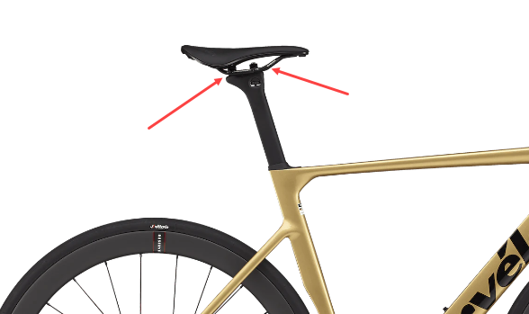

Wie kommt man eigentlich mit der Sattelstütze klar, der horizontale Verstellbereich des Sattel sieht äußerst klein aus aufgrund der weit auseinanderliegenden Klemmung:

Ah, heißt ich kann gar nicht während der Fahrt Spacer nach oben setzen, weil oberhalb nur max ein Spacer erlaubt ist? Das ist ja blöd.
