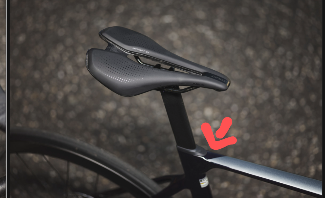

Sieht doch schnieke aus oder was hätte man da besser machen können @Zegger ?

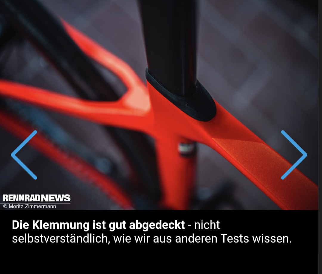

Schätze mal die Klemmung sitzt oben unter der Gummi-Abdeckung?
Nach dem Dilemma beim Aeroad bin ich dankbar für jede halbwegs normale Sattelstützen-Konstruktion.

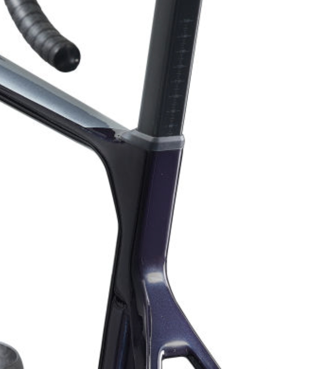

Blick nicht durch, ist das ein anderes Modell??
Beim Rad aus der Vorstellung ist die Stütze integriert
Sieht doch genau so aus wie beim roten Propel aus der Vorstellung?
Ok da stehts ja auch. Für meinen Geschmack ist das optimal gelöst.

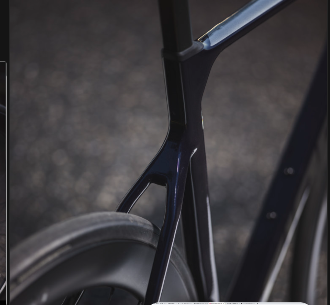

Ich fahre ein Giant Revolt, bei dem die Klemmung ähnlich ausgeführt ist. Leider ist die Schraube so nah an der Sattelstütze selbst, dass man höllisch aufpassen muss, mit dem Drehmo nicht leicht schräg anzusetzen und sich dann ruckzuck die Schraube rundzudrehen. Ich hoffe, das ist beim Propel im Detail besser gelöst.
Ok jetzt weiß ich was du meinst, ich schaue nie nach den 10k+ Topmodellen.😅
Der integrierte Sitzdom wäre mir auch zu verrückt!
Ist doch eigentlich zu begrüßen, dass Giant nur bei den Topmodellen (Advanced SL) einen Sitzdom hat, sonst eine "normale" Sattelstütze (naja, nicht ganz normal, denn proprietär ist sie trotzdem). Die Advanced SL haben dann auch ein anderes Carbon-Layup, d.h. im Grunde ist das an mehreren Stellen eigentlich ein anderer Rahmen.

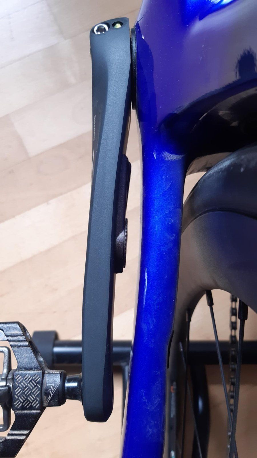

  • Für meinen 4iiii Precision 3 Powermeter ist mehr als genug Platz zwischen Kurbelarm und Rahmen.

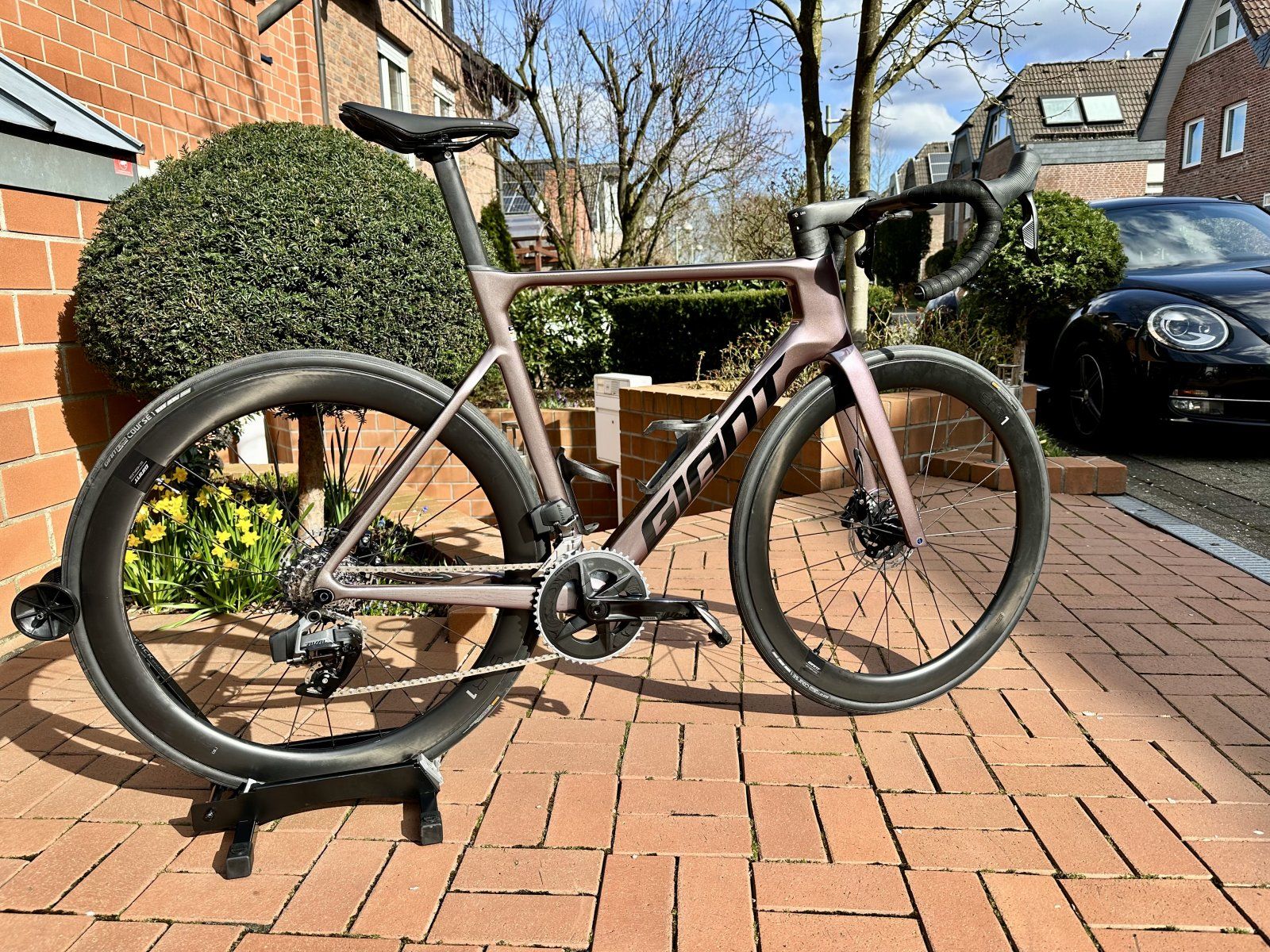

Finde es gut, dass Giant das Advanced 2 mit im Angebot hat. Hat wirklich ein gutes Tuning-Potenzial - Glückwunsch zum neuen Bike. Hatte ich mir auch überlegt, mich dann aber für das Advanced 1 mit einigen "unvernünftigen" Upgrades entschieden und kurzer Hand meinen 10 Jahre alten Renner verkauft... :D:
  • Propel Advanced 1 in Größe M/L
  • Giant SLR 1 Carbon 50 Disc Laufräder
  • Giant SLR Contact Propel Aero Carbon Vorbau
  • Giant SLR Contact Propel Aero Carbon Lenker
  • Cadex Race Lenkerband
  • SRAM Force Kassette
  • SRAM Centerline XR Bremsscheiben
Fahrfertig mit Shimano Dura Ace SPD-SL Pedalen, original Flaschenhaltern und Giant-Bereifung im Tubeless-Setup (wird im Laufe der Saison noch getauscht gegen Schwalbe Pro One Super Race TLE) sowie mitgelieferter Giant Garmin-Halterung und ein paar Spacern weniger liegt das Bike bei 8,0 kg.

Sehr schönes Rad und das Gewicht finde ich echt ok für eine Aero Bude mit AXS-Gruppe. Ist der Rahmen eigentlich identisch zur "Pro" Linie oder ist der nochmal etwas leichter?
