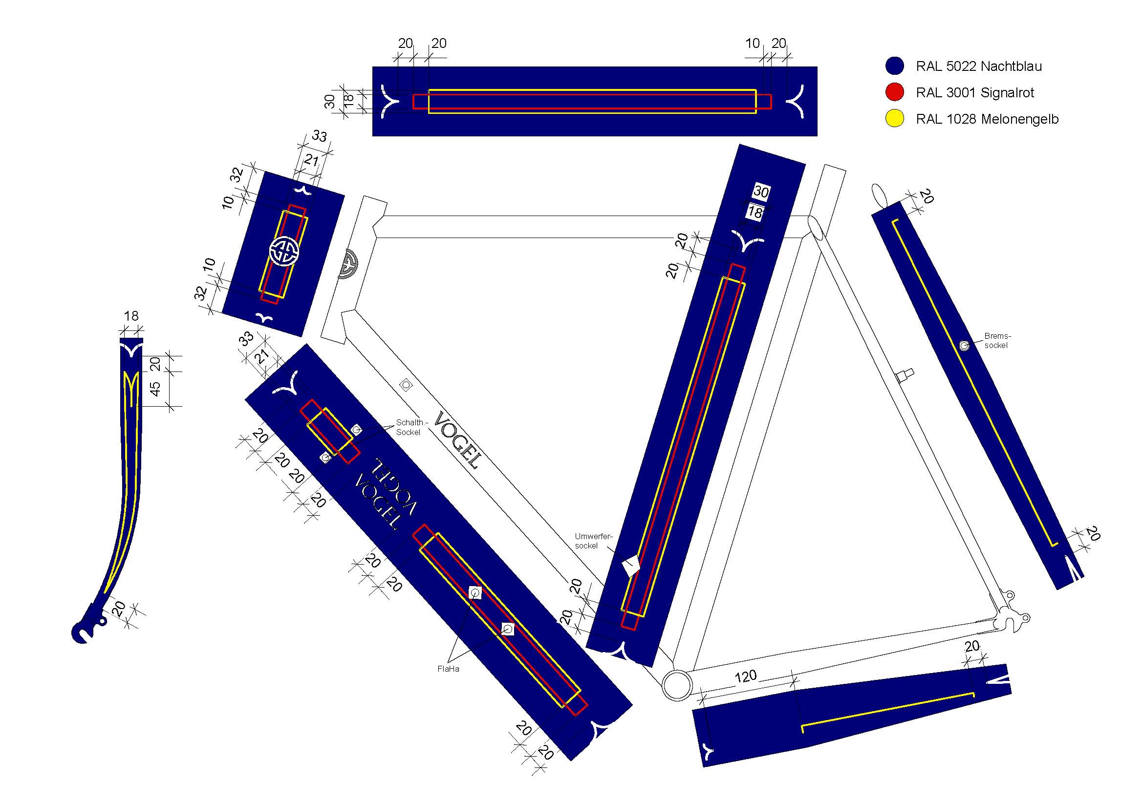

Ulrich Vogel hat das Lackschema auf Flickr hochgeladen:Anhang anzeigen 561685

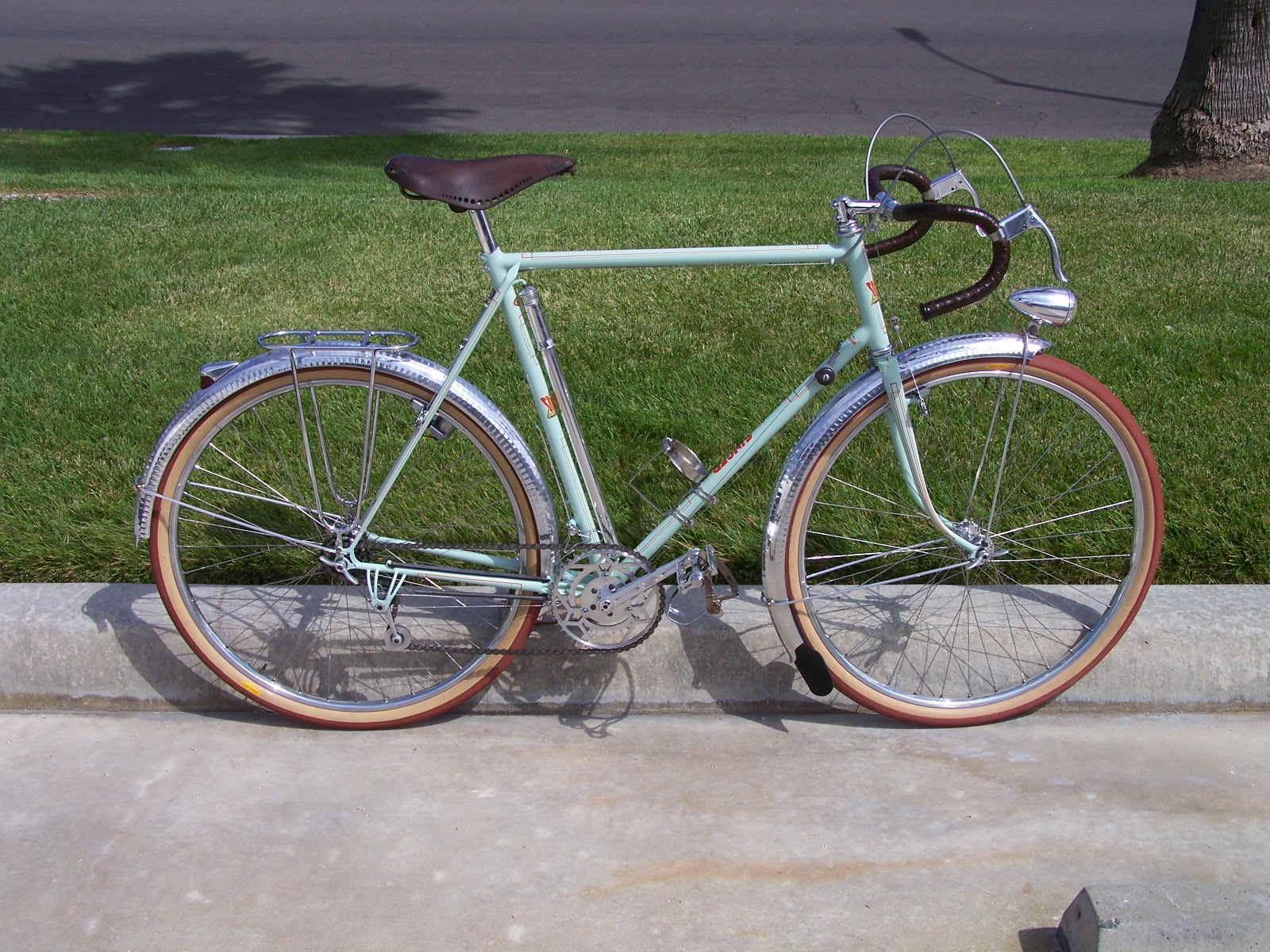

and den Streben etwas vereinfacht, aber grundsätzlich orientiert an diesem 1946er Alex Singer:
1946-7 Alex Singer by J Ferguson, auf Flickr

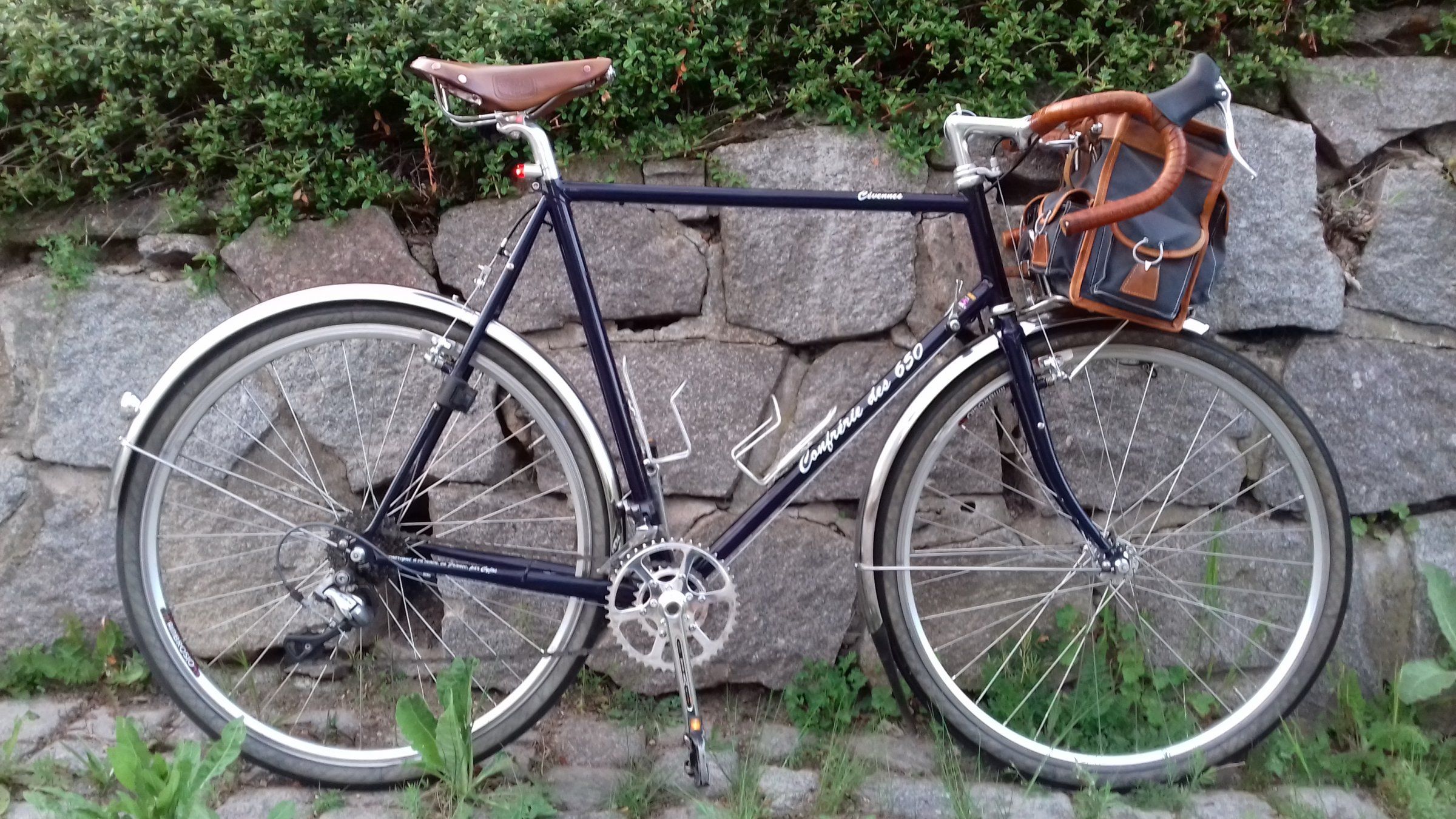

Schön. Nur das dunkelblau würde ich überdenken, das ist immer gleich eine total unauffäliige Farbe egal wie schön Farbflächen damit aussehen. Ist natürlich Deine Sache :)

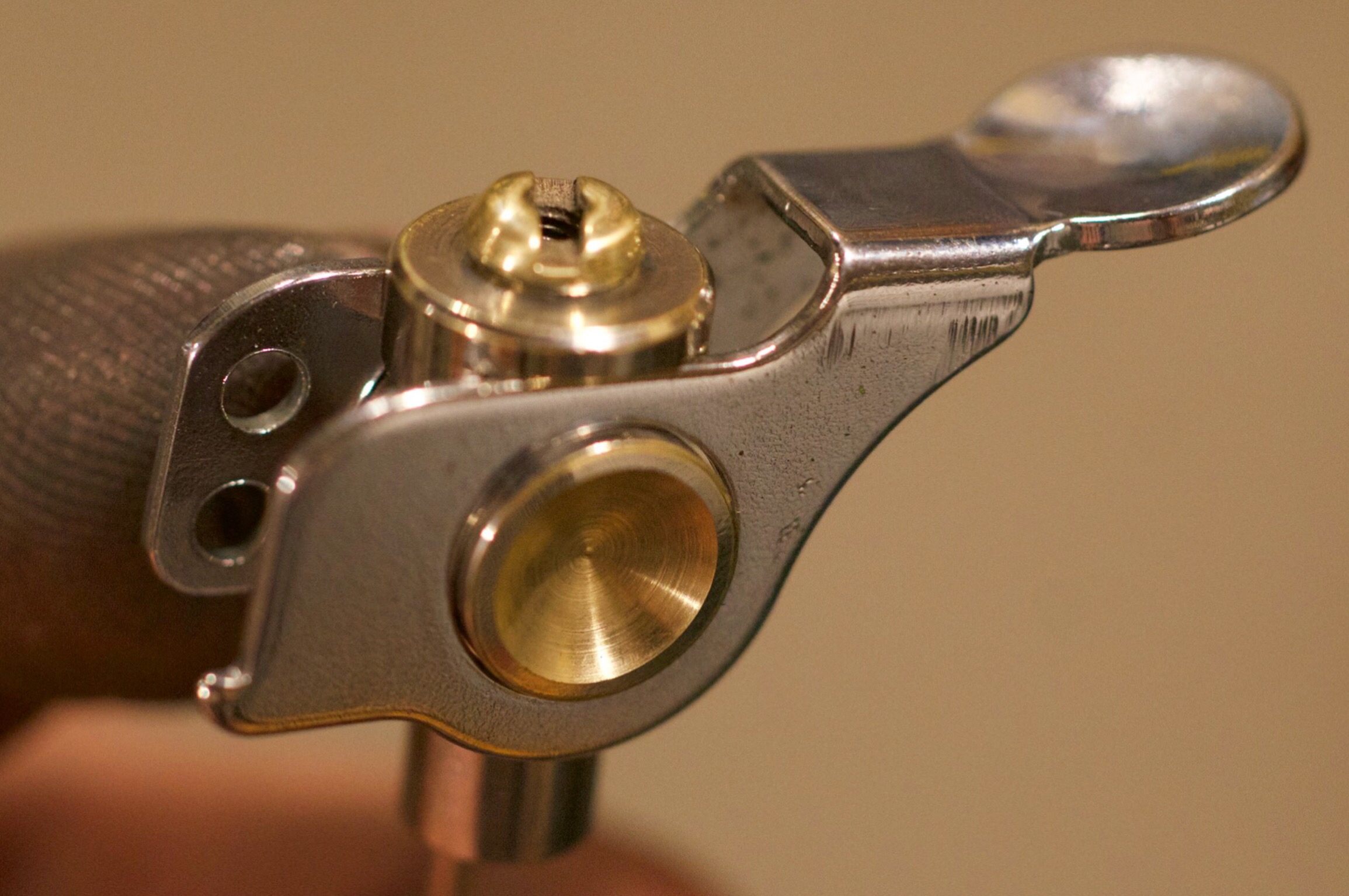

Eine Zugbetätigung wurde von Chapman Cycles ausgeführt - allerdings wurde dafür die Torsionsfeder geopfert / ausgebaut. Bei Chapman drückt vermutlich die nachgerüstete Feder den Dynamo von der Felge weg. Der "Schalthebel" zieht den Dynamo mit einem Zugseil gegen die Felge. In Aus-Stellung halten die gegenläufigen Kräfte (Zugseil / Feder) den Dynamo in seiner Position.
Letzens auf Flickr: Die Fernbedienung ist mit einer Speiche und einem "Bremszugschnell(ent)spanner"
Tiny brake caliper quick release lever for the Velogical dynamo activation on the current build. #doohickey #diacompe #quickrelease #brass #spoke #chapmancycles by Brian Chapman, auf Flickr
Heute auf Instagram ein 21 sec Video zur Funtionsweise
