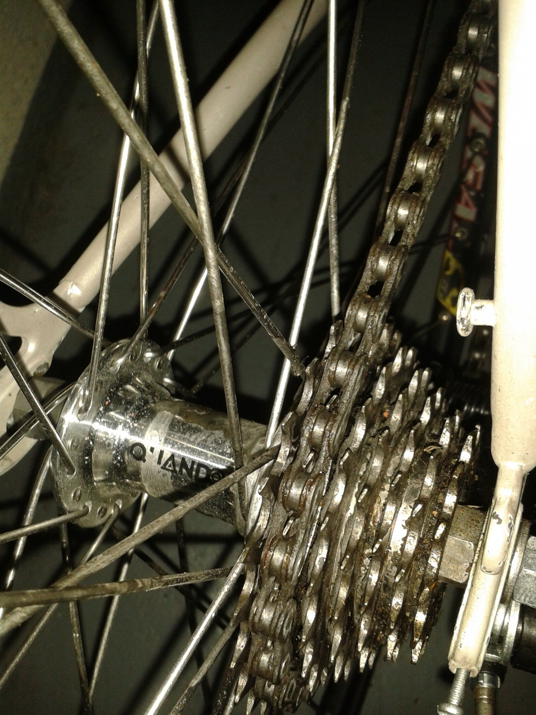

Vielleicht auch ne Frage mehr :D ... Also erstmal ist es möglich statt dem 7fachen da nen 6fachen Zahnkranz drauf zu dödeln? Wenn ja, welche würde denn passen (falls man das überhaupt beantworten kann ohne es vorher auseinander gebaut zu haben) und wenn wir dabei sind was braucht der Kerle an Werkzeug um das zu bewerkstelligen... (Zahnkranzabzieher geh ich mal von aus wäre ne sinnvole Anschaffung?)
Tja und kaum ist der erste Kaffee runter und Edith durfte auch schon ihren Senf ablassen, kommt bevor er sich in den Keller verdrückt noch eine Frage zu folgendem Bildchen:
Wenn ich das Bild sehe habe ich erstmal eine andere Frage - was zum.. ist das für eine Hinterachse. Sechskantmuttern Innenseite und Aussenseite? Sehr verdächtig, das gehört so nicht sage ich mal. Da würde ich als erstes mal das Hinterrad raus nehmen. Dann kannst Du zum einen mal ein Bild achsseitig vom Zahnkranz machen, damit man sehen kann ob das überhaupt einer ist. Und ausserdem kannst Du dann mal die Breite der Achse über die inneren Muttern messen sowie zwischen den Ausfallenden, um zu sehen ob das überhaupt so zusammengehört.
Edit: Eine Quando-Nabe. Könnte also sowas sein: https://www.radel-max.de/Fahrradtei...ttern-Speichenbohrung-2-mm-silber,c11833.html
Ok - erstens: das Hinterrad gehört da eigentlich gar nicht rein. Kann man ja wie Du siehst machen, normalerweise gehört da ein 126er rein oder der Rahmen geweitet.
Zweitens: Der wichtige Teil ist bei Shimano immer die Komponentennummer, in diesem Fall MF-7400 :)
Da findet man dann http://velobase.com/ViewComponent.aspx?ID=3379531a-b1ac-4011-b5e6-6f01f88d1ffb&Enum=114
gleich mit den benötigten Werkzeugen Shimano TL-FW30; Park FR-1;VAR 414;Bicycle Research CT-6, CT-6MB
Was stört Dich eigentlich an dem 7f-Kranz?
Jap das 126mm und 130 mm nicht zwingend zusammen gehören war sogar mir klar :D ... Hatte aber schon vor meinem Forumsbesuch hier irgendwo gelesen, dass das der ein oder andere gerne macht... Nuja stört mich einfach, weil mir mit Blick auf den 7f-Kranz auch immer gleich der 12 VITESSES Speeds Aufkleber daran erinnert, neeeee datt soll so einfach nit sein :D Wohl meinem Back to the roots Bedürfnis geschuldet.
EDITh sagt auch noch, dass wenn ich das unterste Ritzel mal versucht habe mit laufen zu lassen schleift es letztlich vorne am Stronglight Außenritzel, was meinem verstänsnis nach, daran liegt, dass die Komponenten so einfach alle nit zusammen gehören :p
Bei dem Rad wäre ich vorsichtig hinsichtlich der Investition, also bliebe die Nabe, nur der Kranz würde getauscht. Einen sechsfach Kranz dranzuschrauben sollte kein Problem sein. Auch hier aber auf das Gewinde achten. Bei der Nabe sollte das ein BSA sein und dann geht jeder ISO Kranz drauf. Allerdings wirst Du dann die Nabe durch Verschieben oder Austauschen der Muttern und Distanzscheiben auf 126mm einstellen. Sehe ich richtig, dass die Achse mit eine Hutmutter fest war? Dann würdest Du möglicherweise noch nachdenken wollen, ob nicht doch Schnellspanner daran gehören? Das würde aber erfordern, dass eine Hohlachse drankommt und das wiederum, dass Du die Nabe zerlegst. Oder habe ich was überlesen? Mehr schrauben und nochwas suchen macht etwas Arbeit, gehört aber zum Spaß;)
Einen anderen LRS oder so braucht es hier eher nicht, vielleicht zentrieren und Speichen nachspannen beim freundlichen Radhändler um die Ecke. Alles weitere kommt, wenn Dir klar wird, dass Du eigentlich ein PX oder PY brauchst und das dann time correct aufbauen willst :D
Nein, das ist nicht unbedingt so. Aber erstmal vorweg - die Dinger hinten heißen RItzel, die Dinger vorn Kettenblätter :) Unteres Ritzel ist jetzt auch unklar, das grösste oder das kleinste?
Bei extremem Schräglauf, also vorn großes Kettenblatt, hinten größtes Ritzel (was man nicht fährt) oder umgekehrt (was man in der Regel auch nicht fährt) kann die Kette am Umwerfer schleifen, manchmal auch bei klein-klein am großen KB innen.
Nuja nachdem ich eh schon genung ausgegeben habe, kommts auf nen bissl mehr oder weniger auch nimmer an :p Bin da ja mal mit der Überzeugung ran gegangen, das gem. Katalog aller 1983 wieder herzurichten... Ist halt das erste und zumindest für mich was besonderes :3 Das es für die Elite hier das nicht ist kann ich mir schon vorstellen... Und ja klar dachte ich auch schon an die Schnellspanner *du und deine Glaskugel tztztz :p
ja Hutmuttern haben die Achse gehalten. Mich stört mehr arbeit nicht und das suchen auch nicht (wenn ich mal weiß nach was ich suchen muss zumindest :D)
So nun zu Dir, uhm ja wusster der dödelkopf eigl auch schon mal das hinten Ritzel und vorne Kettenblatt genannt werden möchte *sörry... *Kurz nachdenkt.... War beim ausprobieren, kleinstes Ritzel auf kleinem Kettenblatt, dann schleifen am großen Kettenblatt innen... Jou war aber wie gesagt auch nur beim durchschalten in der Luft und nicht beim fahren, dann wäre mir vll aufgefallen das ich so gar nicht fahren würde...
Der Dura Ace 7-fach Schraubkranz ist der Beste, den ich je an einer Schraubkranz-HR-Nabe gefahren bin. Ansonsten hatte ich - neben vielen anderen - Sachs Aris: Auch nicht schlecht, aber der Dura Ace bleibt unerreicht. Nicht kaputt zu kriegen - regelmäßige Kettenwechsel vorausgesetzt.

Und nun auch von mir noch ein Tipp bzgl. des Schaltens:
Man schaltet nie (NIE!) alle Ritzel hinten mit einem Kettenblatt vorne, sondern lässt bei 6-fach und 7-fach mindestens je zwei von vorneherein aus,
D.h., dass "12 vitesses" von vorneherein Unsinn ist, denn Du fährst max. 8 davon bei 6-fach.
Die Gründe sind in der Schonung der Kette (Vermeidung von extremem Schräglauf) zu finden und darin, dass die selbe oder doch sehr ähnliche Übersetzung bei den schonenderen Schaltpositionen ohnehin bereits dabei ist.
Kann man auch rechnerisch/grafisch ermitteln:
www.ritzelrechner.de
Wenn es doch mal schleift, dann ist das Schöne an den Friktions-Schalthebeln, dass man das Schleifen stufenlos abstellen kann. Man schaltet bei einem solchen Rad also auch mit dem Gehör, bis kein Schlefen, Rasseln oder Klingeln stört.
Der Dura Ace 7-fach Schraubkranz ist der Beste, den ich je an einer Schraubkranz-HR-Nabe gefahren bin. Ansonsten hatte ich Sachs Aris: Auch nicht schlecht, aber der Dura Ace bleibt unerreicht. Nicht kaputt zu kriegen - regelmäßige Kettenwechsel vorausgesetzt

Hatte nicht gesagt das ich da nen 6-fach Helicomatic drauf will sondern nur die Frage gestellt ob ich von 7 auf nen 6-fach wechseln kann. Von Helicomatic war ja ga nimmer die Rede zumal ich ja längst weiß das ich dafür auch ne Helicomatic Nabe bräuchte und wir wissen da ist ne Quando drauf. Rennen hab ich im ürbigen auch nicht vor mir dem Rad zu fahren, daher kann ich auch auf den Sekundenbruchteil verzichten -.- ... Und ich mag 2 Takter übrigens :p
EDIT: Jou nur das die Schalthebel die nun noch dran sind eben nicht auf Stufenlos gestellt waren, sondern bevor ich wusste das ich da wechsel kann, es tatsächlich nur Stufenweise hoch und runter ging -.- ...

@Dragon :7-fach hat übrigens immer und zu allen Zeiten in einen Hinterbau mit 126 mm Einbauweite gepasst. Man hat also freie Wahl, ob man 7-fach oder 6-fach fahren will. Der Übergang zu Rahmen mit 130 mm Einbauweite kam erst mit 8-fach. Die Frage ob man einen Hinterbau aufweiten will, stellt sich damit erst, wenn man ein HR, das für Einbauweite 130 mm gedacht ist (8-fach und mehr) in einen Rahmen einbauen möchte, der mit 126 mm Einbauweite für 6-fach und 7-fach gebaut wurde.
Es gibt von da her also gar keinen Änderungsbedarf.
Und damit möchte ich es hier nun mal bewenden lassen. :)
Jo, dann sollte aber die aktuell verbaute Nabe mit 7fach-Schraubkranz und 130er Breite angepasst werden. Habe hier auch noch eine Schraubkranznabe die 130 hat, da weiß ich noch nicht wie ich die auf 126 bekomme weil ich kein Lager mit Überresten von Hinterachsen habe :)
