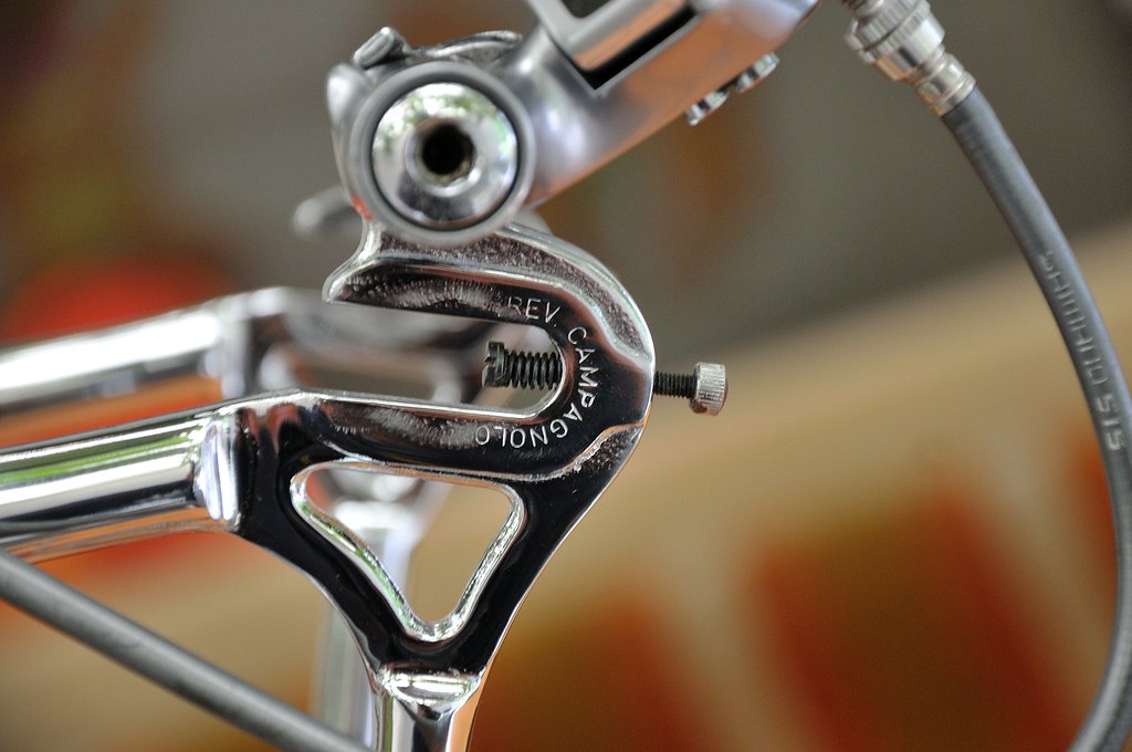

Moin,
habe an den Ausfallenden einen Schriftzug entdeckt.
Rev. Campagnolo.
Was sagt dies aus. Speziell für Bauteile von Campagnolo geeignet?
Sagt es etwas über den Rahmen aus?
Danke für Antworten im Voraus.
AW: Pinarello Montello ? und Instandsetzung
Das sagt nur aus, dass die Ausfallenden von Campagnolo sind. Ich wage nicht zu behaupten, dass Campa-Ausfallenden jetzt besonders besser sind als andere, aber manche neigen dazu sie als Qualitätsmerkmal bei Ebay-Anpreisungen anzuführen.
Das heißt aber Brev. und ist die Abkürzung von "Brevettato", also patentiert. Das steht bei Campateilen überall drauf. Warum die Standardteile, sogar Schrauben, patentieren, ist mir nicht so richtig klar. Außer, die waren wirklich die Erfinder, z.B. der Kettenblattschrauben, wie wir sie kennen, und alle anderen Hersteller mussten an Campa Patentgebühren entrichten, auch wenn sie was anderes draufschrieben.
Aber Ausfallenden hatten nun wirklich viele im Programm und extra besonders waren die Campadinger nicht, im Vergleich etwa zu Simplex oder Vitus.
