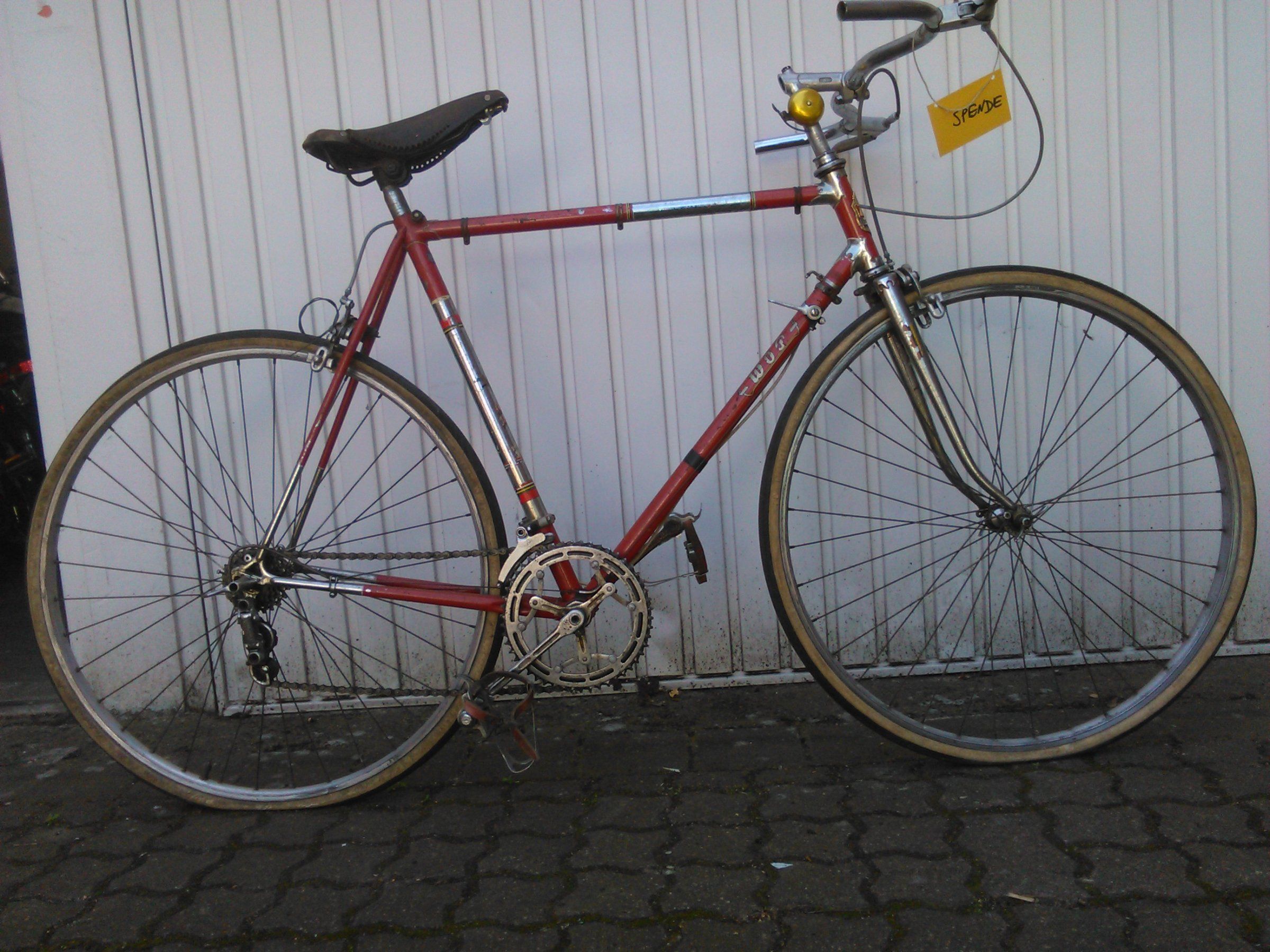

Hier mal ein erstes Foto. Das Rad wird vorsichtig von mir geputzt und begrabelt und soll dann in den Verkauf.
WOP war ein sehr bekannter grosser Radhändler bzw. ein Geschäft in Hannover an der Goseriede..später in den 70ern übernahm das Geschäft bzw. die Ladenlokalitäten die Warenhauskette brinkmann...dort wurden auch weiterhin Fahrräder ,Rennräder und RadTeile in einer eigenen Etage zum Verkauf angeboten.
Die Firma WOP Wilhelm Oberpottkamp liess seit jeher Rahmen anfertigen,von renommierten Herstellern umlabeln,liefern und labelte auch selbst um oder gab das in Auftrag.
Bei dem grossartigen Fund handelt es sich zweifelsfrei um ein Modell Rabeneick Campagnolo mod. 120

Also Rabeneick Campagnolo mod. 120
Libellula Rohrsatz
Agati Ziermuffen
farbe Rot
RH58 m-m, RH 60 m-o gemessen
Von WOP Hannover (lakiert/lackieren lassen) gelabelt und verkauft ca. 1960?
Anbauteile mache später weiter.
Toller Fang, bin etwas verwirrt, da steht einmal Oberpottkamp aber auf dem Steuerkopfschild und dem gedruckten Logo nur Oberkamp. Passte wohl nicht komplett auf runden Steuerkopfemblem !!??
WOPen wir weiter
Die Ramennummer ist 270xxx
Naben ?
Gran Sport Schaltwerk
Simplex Umwerfer
Pivo Vorbau

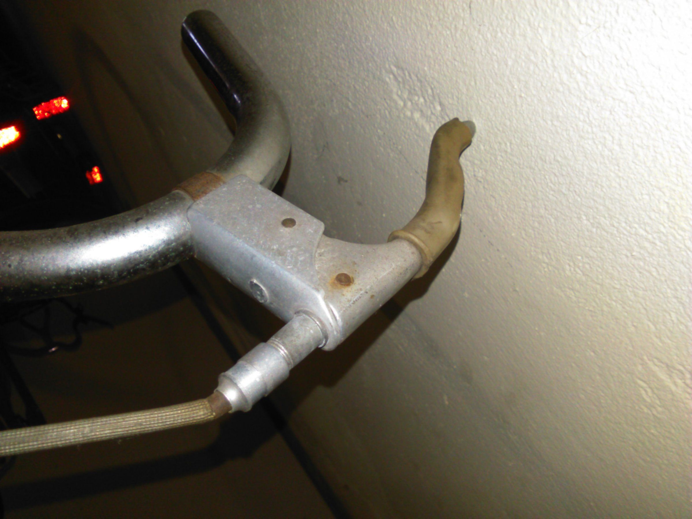

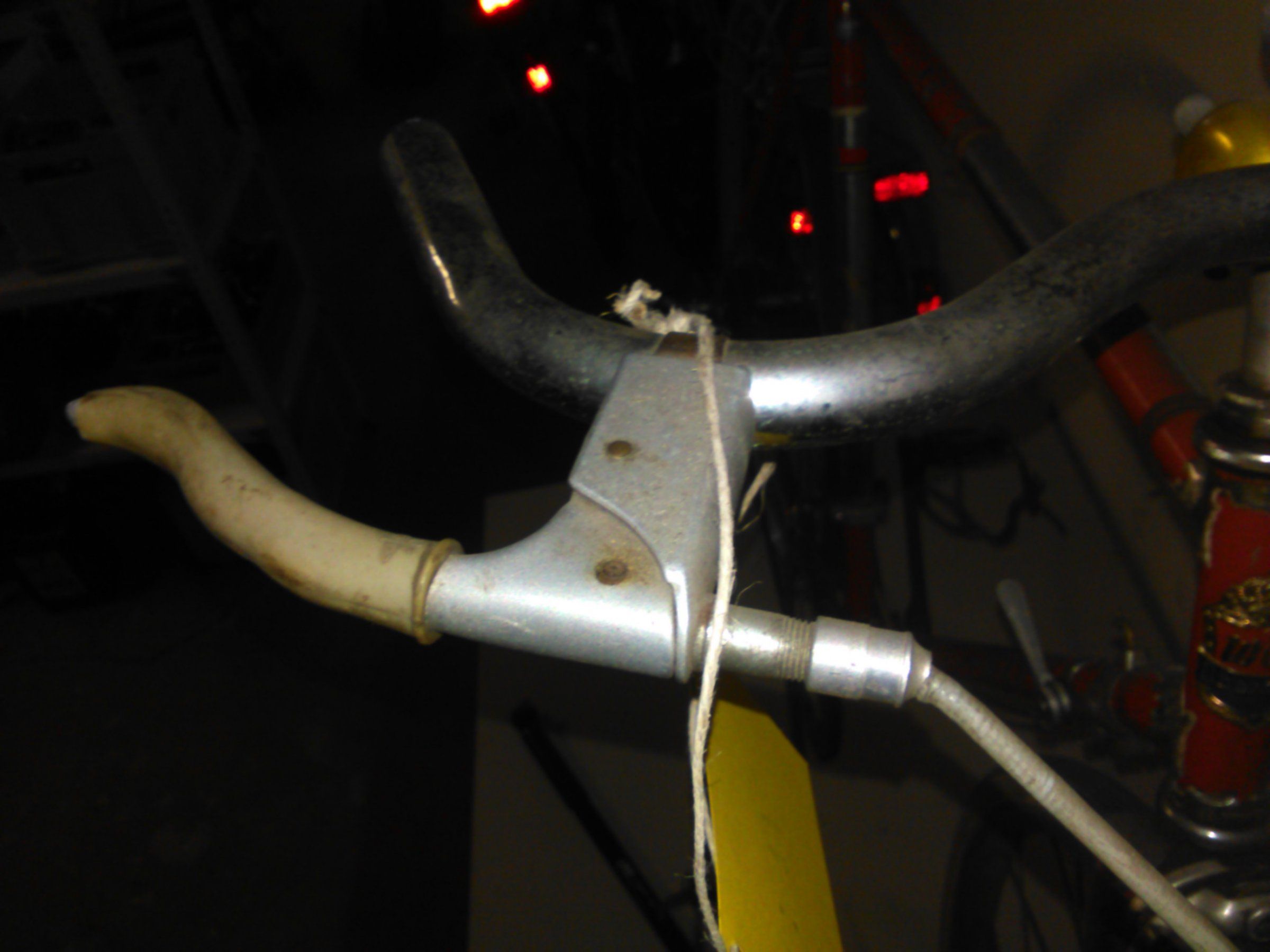

Altenburger Bremsen , Hebel?
Stronglight Kurbel
Trehtlager?
Wrights Sattel hart und mit Riss. leider
Schalthebel Campa/Simplex Bastelei
Stahllenker
Alu-Felgen ungeöst ?
Pumpenhalter Zugführungen etc.
Lager haben kein Spiel und drehen gut.
An der Schaltung habe ich erstmal nix gemacht viel zu viel Schmodder. Und Neuland für mich.
Steuersatz?
Die Potzielei muss die Rahmenummer noch überprüfen erst dann kann ich da überhaupt was dran machen.
Ich habe das Rad ertmal beiseite gestellt und mit einer Plane abgedeckt.

Naben sind Normandy, Innenlager ist Stronglight passend zur Mod. 55 Competition Kurbel. Die Bremshebel sieht man auf Deinen Bildern nicht.wirklich
