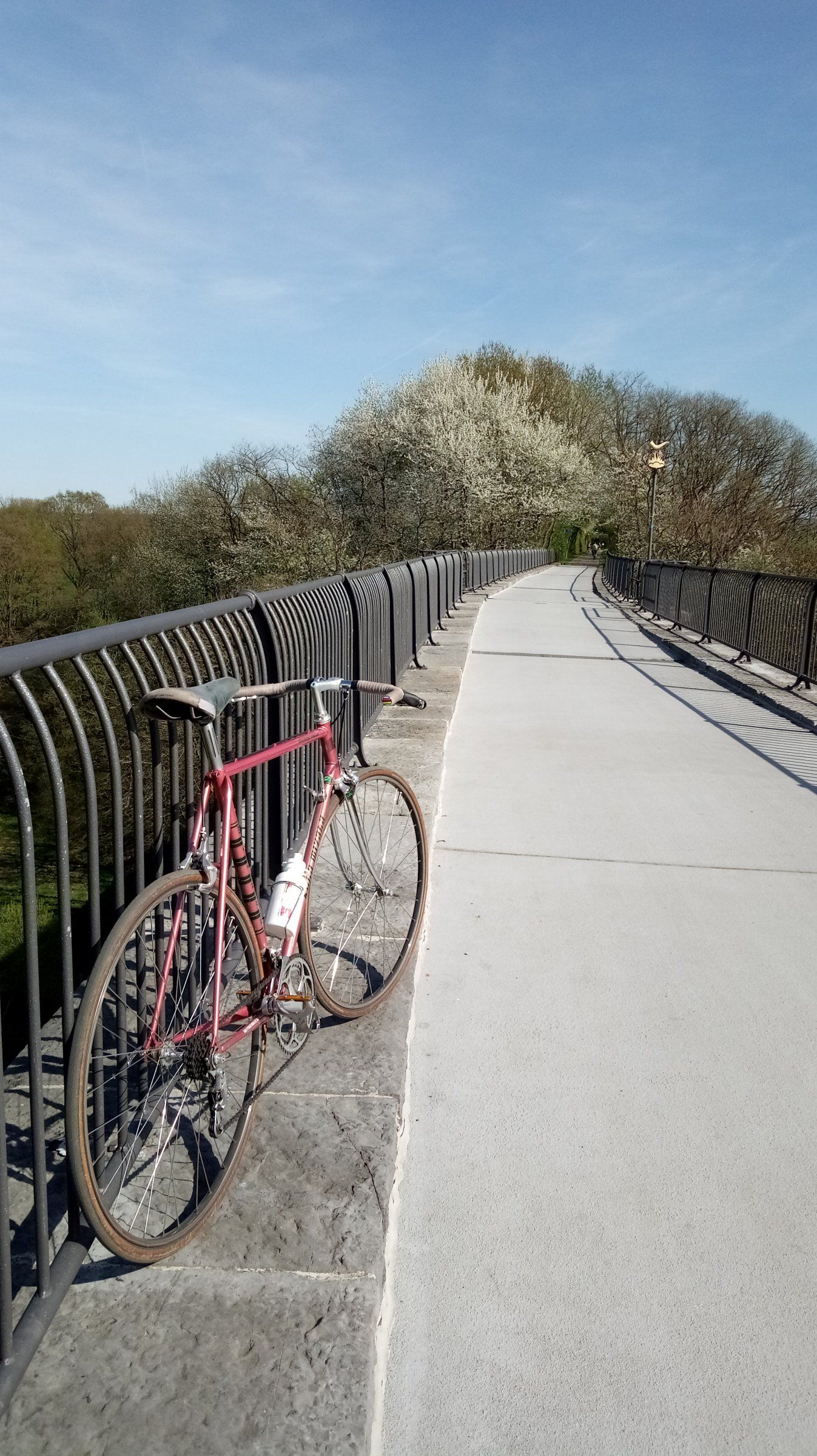

Ich fahre mein Koga Miyata mit Toulouse Lenker. Die hier genannten Nachteile kann ich bestätigen, ABER gerade im Stadtverkehr überwiegen die Vorteile: besserer Überblick, Bremsen! Angenehm finde ich auch, daß das Rad zum cruisen einlädt, aber eben auch ein Rennrad bleibt.
Vielen Dank für den Input. Schönes Bild! :)

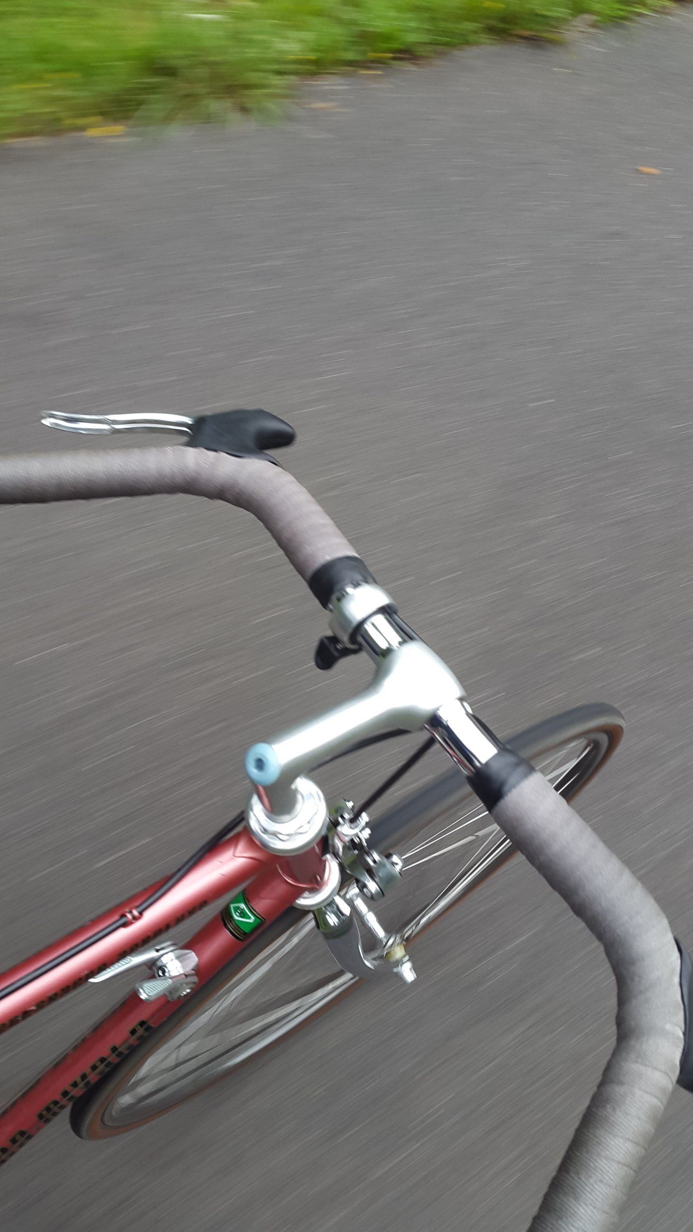

Hast du den Vorbau umgerüstet um den Lenker zu verwenden? Und welchen genau verwendest du bzw. hast du einen Tipp welcher gut ist?

"Hast du den Vorbau umgerüstet um den Lenker zu verwenden? Und welchen genau verwendest du bzw. hast du einen Tipp welcher gut ist?"
Ja, ich habe einen längeren Vorbau verbaut, zu diesem Rad passend einen Shimano 600AX in 120mm Länge.
Allgemein kann man einen längeren Vorbau empfehlen, da der Lenker sonst bei Kurvenfahrten stören würde.
Anhang anzeigen 636429 "Hast du den Vorbau umgerüstet um den Lenker zu verwenden? Und welchen genau verwendest du bzw. hast du einen Tipp welcher gut ist?"
120 mm scheint mir auch ratsam, wenn man normalerweise zwischen 90 und 100 mm Vorbaulänge fährt. Das geht dann gut mit dem Trainingsbügel.
Verstehe aber den Tanz um den Vorbau nicht so ganz. Gut, japanesisch sollte er sein und einen 22.2 mm Schaft aufweisen, aber ob das nun ein Modell AX oder einer anderer aus dem SR-Lager ist, macht eigentlich keinen Unterschied.
