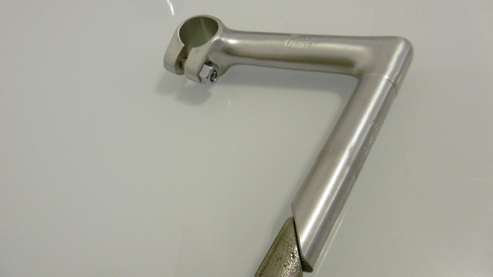

Sehe ich es richtig, daß der Vorbauschaft hier verpreßt ist ? Das ist nicht gerade eine Qualitätsmerkmal...grausam...käme mir nicht ans Rad.
Deutlich zu sehen....sieh Dir oben den Übergang zum Vorbauschaft an. Da ist eine durchgehende Kante. Das sieht gruselig aus.
Ich kenne diese Billigkonstruktionen...kann mal noch schwieriger werden, den Vorbau wieder herauszubekommen, wenn er
im Gabelschaft festsitzt. Diesen Ärger habe ich 2 oder 3 Mal pro Jahr mit genau diesen Konstruktionen.
Das ist Schrott. Meiden !
Das ist echt gepreßt?
Wußte ich nicht und ist mir bei SR auch noch nie untergekommen. Ja, dann Finger weg.
Es sieht sehr deutlich danach aus. Grundsätzlich ist das auch optisch unschön. Und ich habe einige Male pro Jahr den Fall,
daß der Vorbauschaft so fest in der Gabel ist, daß ich mit meinen starken Armen die Verpessung gelöst bekomme.
Und dann ist Holland in Not. :D In den - hoffentlich - überstehenden Vorbauschaft muß dann ein Loch gebohrt und ein
Hebel angesetzt werden. Das schont wenigstens den Lenker. :D
