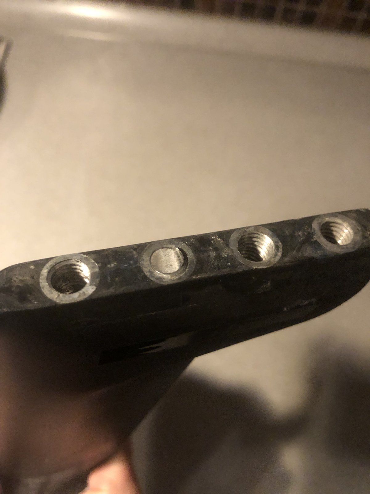

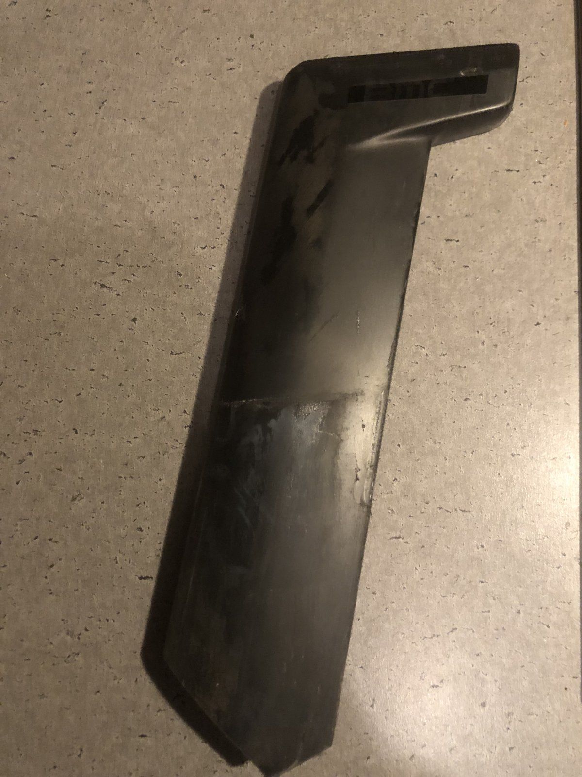

ist Euch schonmal passiert, dass ihr auf der Rolle vom Rad gefallen seid?
Tja, mir schon…heute.
Bin locker auf Zwift gefahren und auf einmal macht es „Knacks“ und ich Fall‘ nach hinten runter (BMC Timemachine 02).
Die Schraube des Sattels in der Sattelstütze ist abgebrochen. Ich nehme mal an, dass da der Schweiß und das Salz der letzten Monate/ Jahre dran gearbeitet hat und das Ding zum Abbrechen gebracht hat.
So ein Mist…
Jetzt muss ich mich höchstwahrscheinlich um eine neue Sattelstütze kümmern. Die Schraube kann man nicht mehr rausdrehen…
Na auf sowas hab‘ ich ja mal überhaupt keinen Bock…😕

Anhang anzeigen 1375861Anhang anzeigen 1375863
Oh interessant, hier wurden ja schon einige Varianten genannt. Als 1. würde ich erstmal mit Wd40 etwas drauf sprühen und eine Nacht einweichen lassen. Damit das Gewinde erstmal generell sich löst.
Auch gut zu wissen ob loctailt oder andere Schraubensicherung dran ist, ansonsten steht ja da eine kleine Ecke hoch. 1. Mit einem kleinen Meißel nach links schlagen, vielleicht löst sich da was schon. 2. wenn vorhanden mit einer anderen Schraube ein Schweißpunkt setzen, das funktioniert auch manchmal nur mit Sekundenkleber. 3. Wenn du mit dem Drehmel ran kommst dann ein Schlitz rein machen und mit dem Schraubenzier raus drehen. 4. Aufbohren und Linksausdreher was schon genannt wurde. Wenn du Kühlslray hast dann dabei auf das Gewinde ziehlen. Soweit meine Vorgehensweise.
