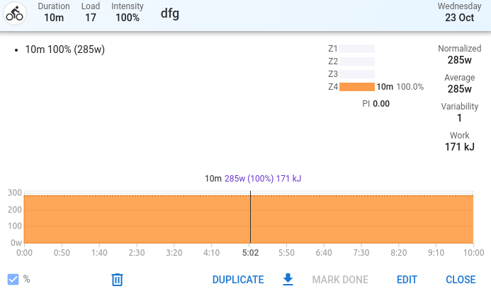

Ach komm schon. Ich habe meine FTP in der Elemnt-App wieder auf die echte gesetzt. Jetzt ändere ich die Sportart vom Workout "2,5 Stunden LIT" (siehe Screenshot oben links) von "Crossfit" auf "Ride" und sie taucht erwartungsgemäß wieder in der Elemnt-App auf. Das Intervall wird ja stumpf mit 45 % gefahren, wäre bei meiner echten FTP nur 128 W. Auf den Wahoo geladen wird aber 180 W angezeigt (45 % der Crossfit-FTP)!
Nochmal ein Test: Selbst erstelltes Workout, Sportart Crossfit, 10 min 100 % FTP. Gespeichert. Wieder draufgeklickt und Sportart in Ride geändert. Synchronisiert in Elemnt-App. Der Wahoo zeigt 400 W (100 % Crossfit-FTP). Dabei steht nach Ändern der Sportart selbst in Intervals eindeutig meine echte FTP:

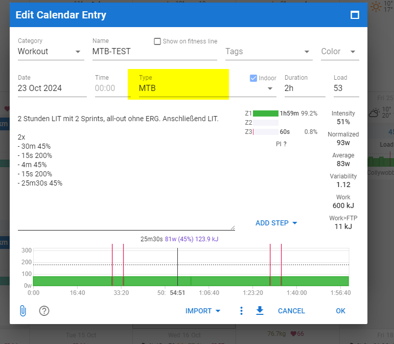

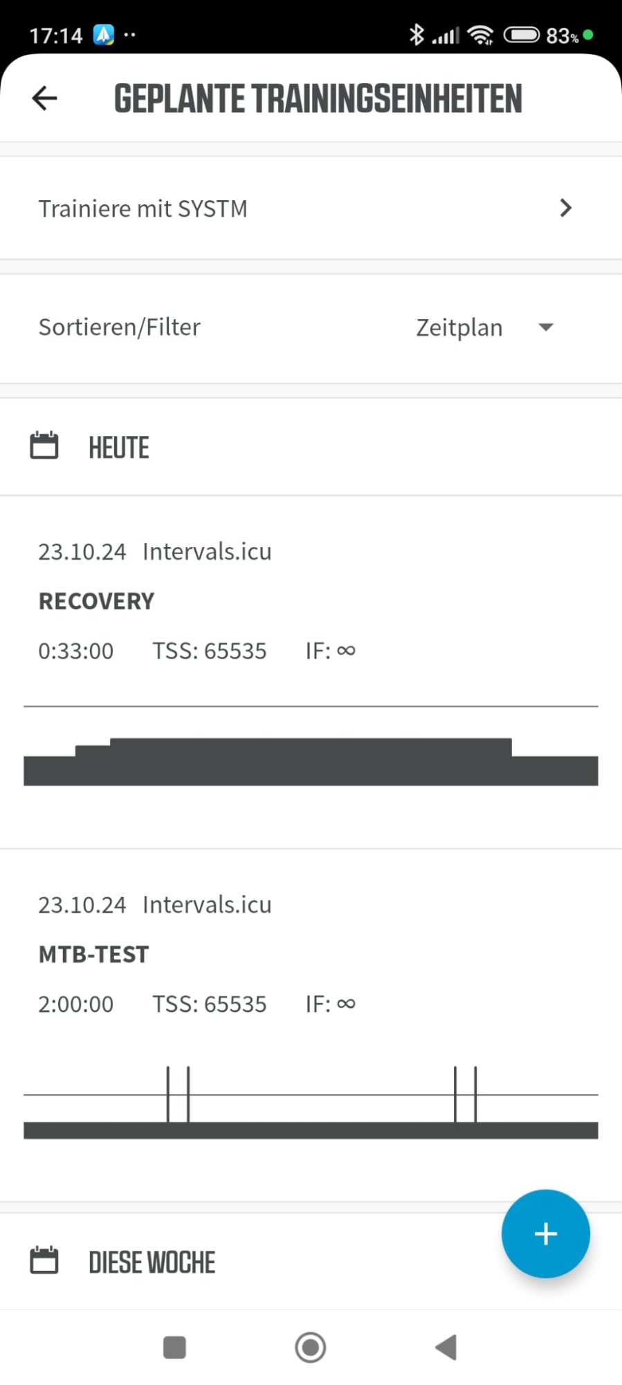

Das sollte so klappen. Ich hab das eben auch durchgespielt, habe aber MTB dazu genommen.
Wenn ich den Activity Type im Kalender umstelle von Crossfit auf MTB, wird es in die geplanten Trainings in Wahoo übernommen.
Oben "MTB" rauslöschen - dann auf + ADD gehen und MTB als neuen Typ anlegen
Zonen nach Gusto definieren - bspw. wie oben erwähnt nur 3 Stück
Kalendereintrag ändern auf Typ MTB
Und schwubdiwupp steht das Workout bei den geplanten Trainings
