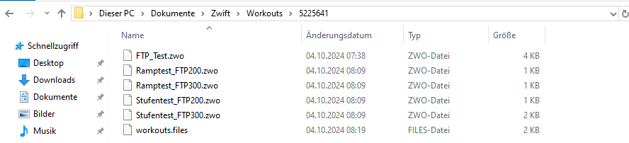

Wurde auch schon beantwortet. Eis ist nicht so mega relevant, im Zweifel den fahren der bei 100W anfängt, in den paar Minuten fährt man sich ja nicht tot. Wenn Du eine konkrete Zahl haben möchtest würde ich vorschlagen bis FTP 250W auf jeden Fall mit dem 100W Test zu arbeiten.Wo seht Ihr die FTP-Schwelle, ab welcher man den 300er Test fahren sollte?
Mit PC (Windows) habe ich das gerade gemacht und ist sehr einfach.
Die Workouts einfach hier einfügen:
Sie sind wie bereits angemerkt anschließend auch in der (Android) App sichtbar
