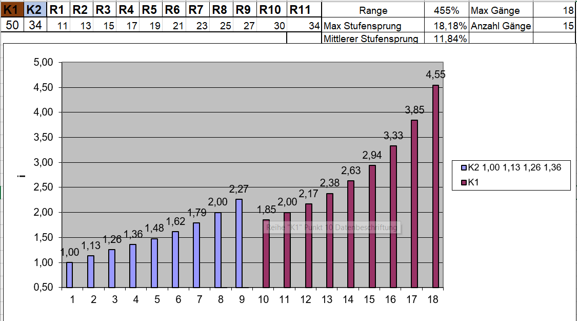

Anbei eine Grafik über die Gänge bei 50/34 und 11-34 (11-fach)
Auf dem kleinen Blatt fährt man normalerweise die beiden kleinsten Ritzel nicht - auf dem großen Blatt lässt man die beiden großen Ritzel aus (deshalb hier immer nur 9 Balken/ Kettenblatt)
Mit 80 Umdrehungen fährts Du bei Deiner Übersetzung auf dem großen Blatt und dem drittgrößten Ritzel ~ 19km/h. Du kannst also schon früh auf das große Blatt schalten.
Beim Wechsel von klein auf groß musst Du 3 Ritzel zurückschalten um den nächst größreren Gang zu fahren.
