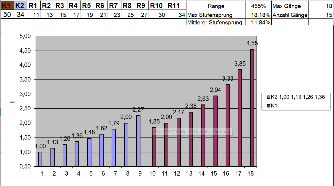

Anbei eine Grafik über die Gänge bei 50/34 und 11-34 (11-fach)
Auf dem kleinen Blatt fährt man normalerweise die beiden kleinsten Ritzel nicht - auf dem großen Blatt lässt man die beiden großen Ritzel aus (deshalb hier immer nur 9 Balken/ Kettenblatt)
Mit 80 Umdrehungen fährts Du bei Deiner Übersetzung auf dem großen Blatt und dem drittgrößten Ritzel ~ 19km/h. Du kannst also schon früh auf das große Blatt schalten.
Beim Wechsel von klein auf groß musst Du 3 Ritzel zurückschalten um den nächst größreren Gang zu fahren.

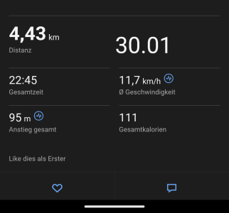

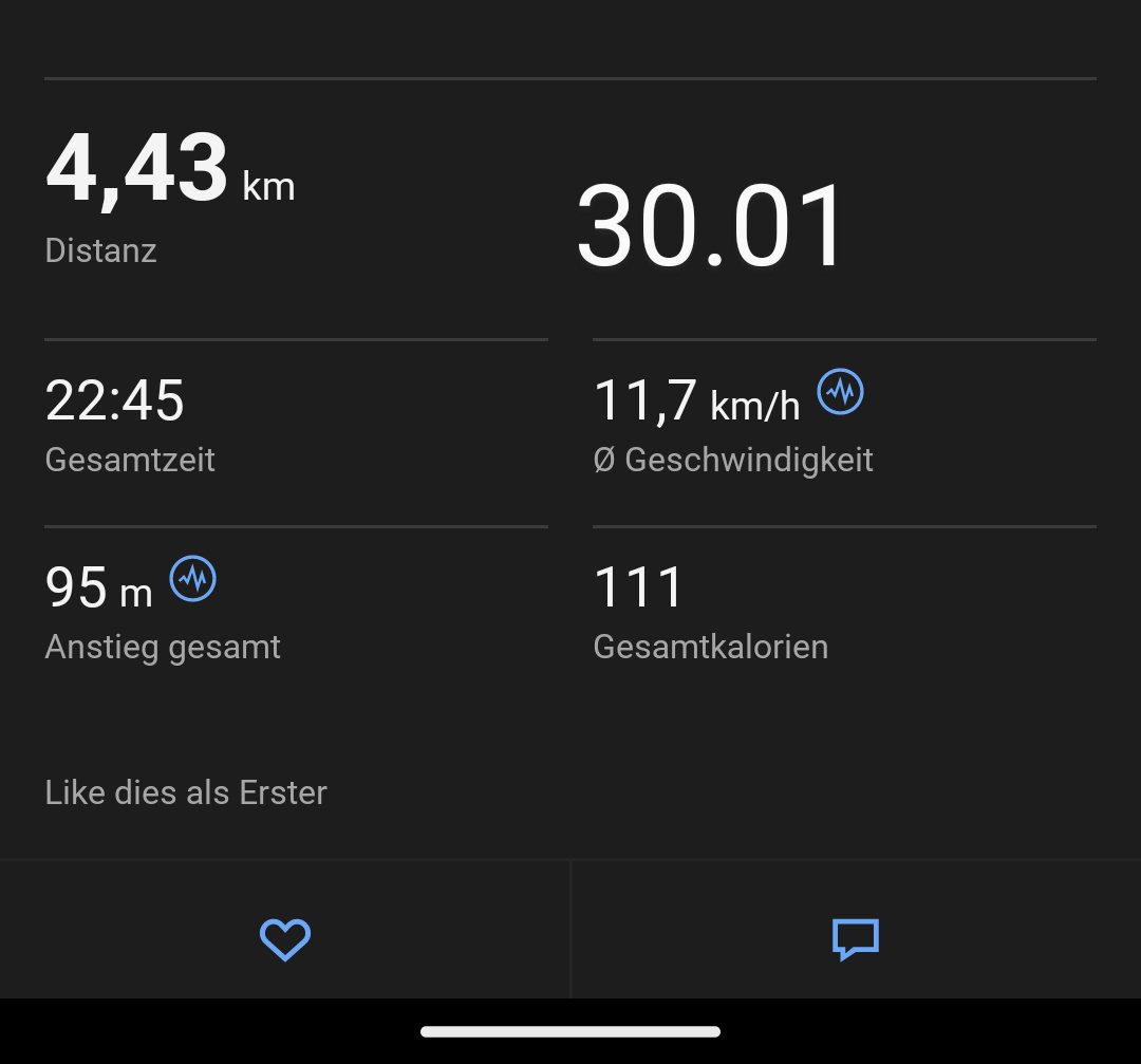

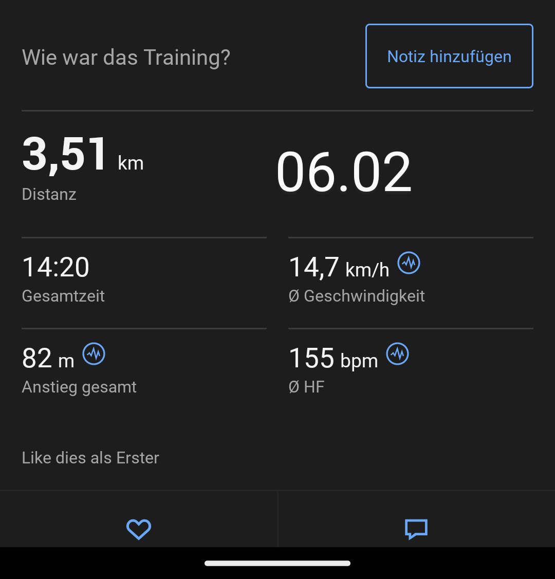

Ich bin nun heute wieder die Steigung hoch (die letzten Tage immer wieder ähnliche Steigungen, jedoch kürzer).
Ich war im gesamten ca. 4 Minuten und 2-3 km/h schneller 😱

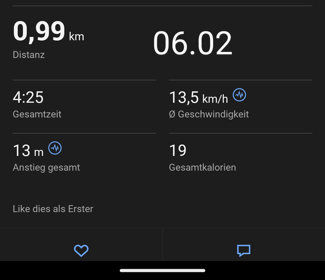

Musste heute nach 1km ganz kurz stoppen, damit ich die Herzfrequenzmessung anmachen konnte 😅 deswegen gesplittet.
Musste erst später in das größte Ritzel als letztes Mal und ich konnte schon früher am Ende wieder runter schalten. Trittfrequenz war auch höher 😊
