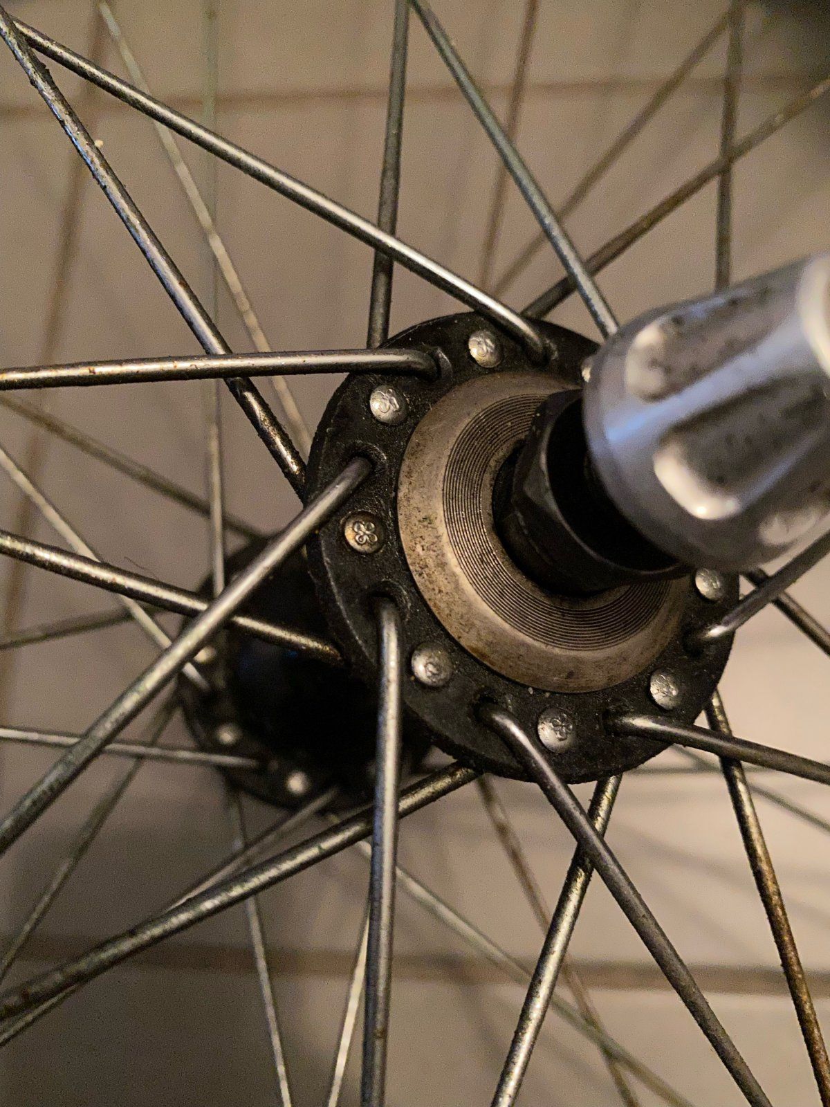

Das Eloxieren von Nabenkörpern ist nachträglich kein Spaß, die verpressten Stahllagerbahnen müssen dazu raus und dann wieder rein. Oder man opfert sie dem Eloxalbad und macht danach neue rein. Beides nicht ohne Aufwand.
Bei Technobull hat H.G.Sattler das immer wieder gemacht/machen lassen. Gutes Beispiel das Rad aus dem Dezember KDM. Gut da ist es Gold, aber es geht,
Ich hab nur den LRS gekauf, an welchem Rad der dran war, weiss ich nicht.
In der Anzeige ging es auch hauptsächlich um die MA2 Felgen, die Naben waren nicht weiter beschrieben woraufhin ich hoffte, dass es DA-Naben wären. Aber wenn es nur echt schwarze GA sind, bin ich auch nicht unzufrieden. Laufen tun sie jedenfalls butterweich.
Die Speichen sind nicht mehr so hübsch und z.T. auch schon ausgetauscht, also Speichen raus und alles putzen steht auf dem Plan für morgen.

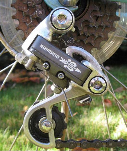

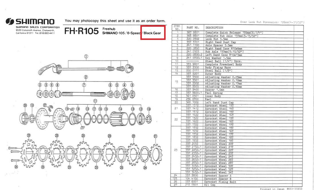

für die Ritzel denke ich nicht, denn die werden ja als Sprocket Wheel bezeichnet, aber es könnte für das schwarze black Arrow Schaltwerk gelten ... aber vielleicht auch dafür, dass sie original schwarz ist.
"Gear" kann sich schon auch auf "Ausrüstung" beziehen, dennoch denke ich das hier "gear" im Sinne auf die Zahnräder bezieht, auch wenn die in der Liste als "sprockets" bezeichnet werden. Komischerweise gibt es ja in der Zeichnung für den eigentlichen (in diesem Fall schwarzen) Nabenkörper gar keine Nummer - er wird also hier gar nicht mit behandelt bzw aufgelistet - und für all die anderen Teile sollte es ja unerheblich sein ob der Körper nun schwarz oder silber ist?
Ein schneller Blick in die Bildersuche zu Black + Golden Arrow / 105 / Shimano
fördert neben dem neueren Schaltwerk (SIS?) von oben und dem schwarzen Steuersatz aus Mitte der 80er nur neues Zeug zu Tage, wenn überhaupt.
So, nach dem Säubern wird's deutlicher, dass die Naben lackiert sind. Kleine Abplatzer und Kratzer, und ein vorsichtiger Aceton Versuch ließen den Schluss zu. Der Lack ist alllerdings ziemlich widerstandsfähig und lässt mich vermuten, dass das kein Sprüdosenlack ist. Wie @Vaang schon erwähnte, sind die Naben roh ohne Schalen lackiert worden. So gut kann niemand abkleben, da würde man immer Ungenauigkeiten sehen.
Wenn es die ab Werk nicht so gab, hat jedenfalls jemand professionelles den Job gemacht, vielleicht ein Radladen oder Versender. Bei Brügelmann gab es ja auch schwarz eloxierte(?) Campa NR Schaltwerke.
