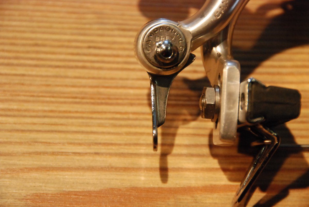

ich suche also: einen Satz alter Campagnolo Super Record Bremskörper mit langen Gewindebolzen und Sechkantmutterbefestigung.
Freue mich über Nachricht.
So was ?
MfG Jens

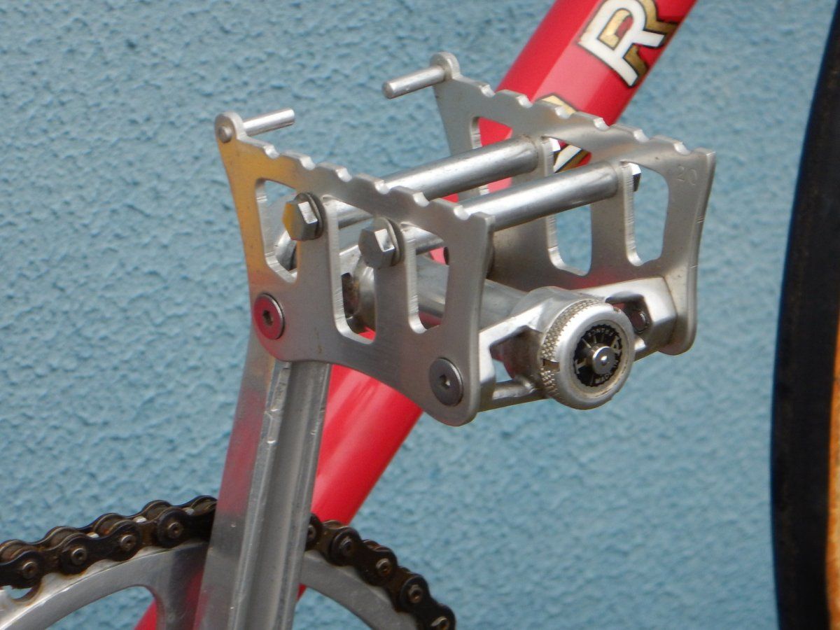

Schau dir mal dieses Bild an:
und vergleiche das mit der Rückansicht einer normalen Hakenpedale...
Dann siehst du: Excenter nach unten versetzt!
Okay, DD hat den Vorteil, daß die Pedalauflage immer auf Höhe der Achse ist.
