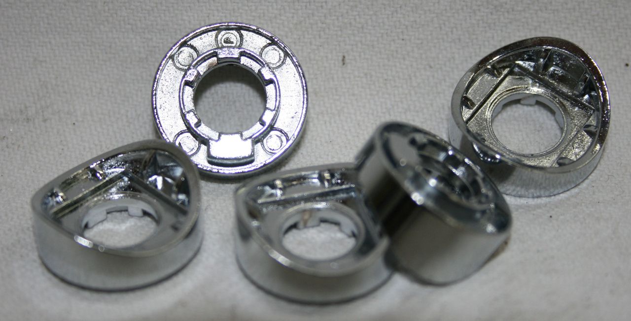

Hallo zusammen,
ich benötige die Adapter für Dura Ace 7200 Schalthebel auf Sockel brazed-on c-type.
Hat jemand sowas noch bei sich rumfliegen?
Es müsste das Teil Nr. 4 sein, oder bin ich komplett auf dem Holzweg?

Bist du, da 7200 ganz anders aussieht (rechts unten):
Bei Dir auf dem Bild das sieht nach 6200/6400 aus und das sollte identisch zu 7400 sein.

Mir sagt brazed-on c-type nix. Welche Nr.4 suchst du? Die mit oder ohne Wölbung ( in der sep. Ansicht) ? Die 4 mit Wölbung kann man auch umarbeiten. Entweder feilen & schmirgeln oder besser abdrehen ( so mache ich es).

wenn du Japan Sockel hast, kann ich dir helfen. Das sind die mit der kleinen Nase nach vorne oben. die passenden Adapter mit einer Aussparung hab ich.

Da ich nun komplett verwirrt bin in Sachen Sockelkompatibilität und mir auch der "Anlötsockel"-Fred nicht wirklich geholfen hat, formuliere ich meine Frage nochmal um.
Bekomme ich an diesen Sockel:
irgendwie die Dura Ace 7200 Ex Hebelchen montiert?
Der Sockel ist einfach viel zu lang und daher dachte ich, dass der oben genannte Adapter der 600Ex passen könnte, weil dadurch ja zumindest der viereckige Sockel verdeckt wird.
Sorry und vielen Dank für die Hilfe :oops:
Grüße eines blutigen Anfängers und frohe Weihnachten euch allen!

Bist Du sicher das alle Teile dabei sind?

An den von Dir gezeigten Sockel passt nur das Teil 4 mit der Wölbung. Die Wölbung passt sich dann auf das Rohr an.

Das passt nicht.
Der Rahmen hat Campa Sockel und Du Shimano Hebel für Shimano Sockel. Die Schraube dürfte gar nicht passen.
Die Sockel haben M5, die Schraube sollte M4,5 sein

Jau, habe es grad an meinem Giubilato getestet.
Hat jemand noch ein gewölbtes Paar Teil 4, das er abtreten kann?

Die Schrauben fassen aber in den Bohrungen der Sockel :confused:
Ich bin vollends verwirrt und werde jetzt versuchen die Dura Ace 7200 Hebel an meinem Giubilato mit Campasockel und Shimano 6208 Hebeln festzuschrauben, da hier auch der Adapter Nr. 4 sitzt.
Wenn das passt, hole ich mir die oben verlinkten Dinger.
