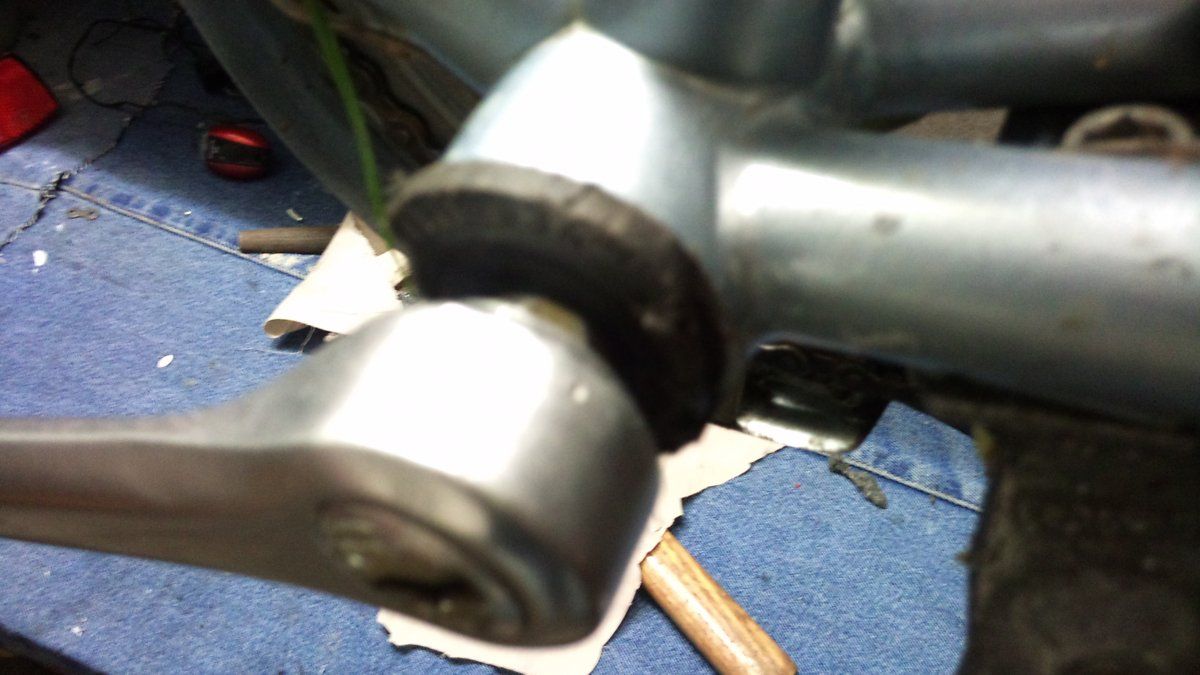

hallo , wer weiss wie ich dieses tretlager fest bekomme ? ist ein motobecane concord , der konterring ist aus kunststoff , und ich bekomme sie nicht los , auch mit dem passendem schlüssel rutsche ich immer ab , so das die kunststoffschraube sich abnutzt , danke für antwort

Hallo Carsten. Raus oder rein? Wie auch immer, dazu muss die Kurbel erst mal ab. Falls rein: nimm ein gescheites Innenlager. Diese billigen Teile taugen nichts. Patronen kosten heute nicht so viel. Falls raus: den konterring aus Kunststoff kriegt man doch bestimmt so befeilt, dass eine Zange greift? Oder durchgeschnitten und komplett abgezogen. Die Schale ist auch aus Kunststoff? Drehst du in die richtige Richtung (gegen den Uhrzeigersinn)?
hallo , ich die schraube lösen , habe wd40 einwirken lassen , ich bekomme sie los , die kurbel bekomme ich auch nich runter . Ich habe sogar den schlüssel schon eingekeilt , damit ich nicht abrutsche . Egal nach welcher seite . Das tretlager wackelt und ich will es fest haben . Selbst wenn ich ein neues ( gebrauchtes ) muss ich sie irgendwie los bekommen , danke für deine antwort
Für Kurbel brauchste Abzieher
für Innenlager brauchste Hammer, da Einpresslager
Zum montieren Einpresswerkzeug (jede bessere Werkstatt sollte das haben oder Dir machen)
Lange nicht mehr su unscharfe Bilder gesehen o_O.
Gruß und gutes Gelingen
