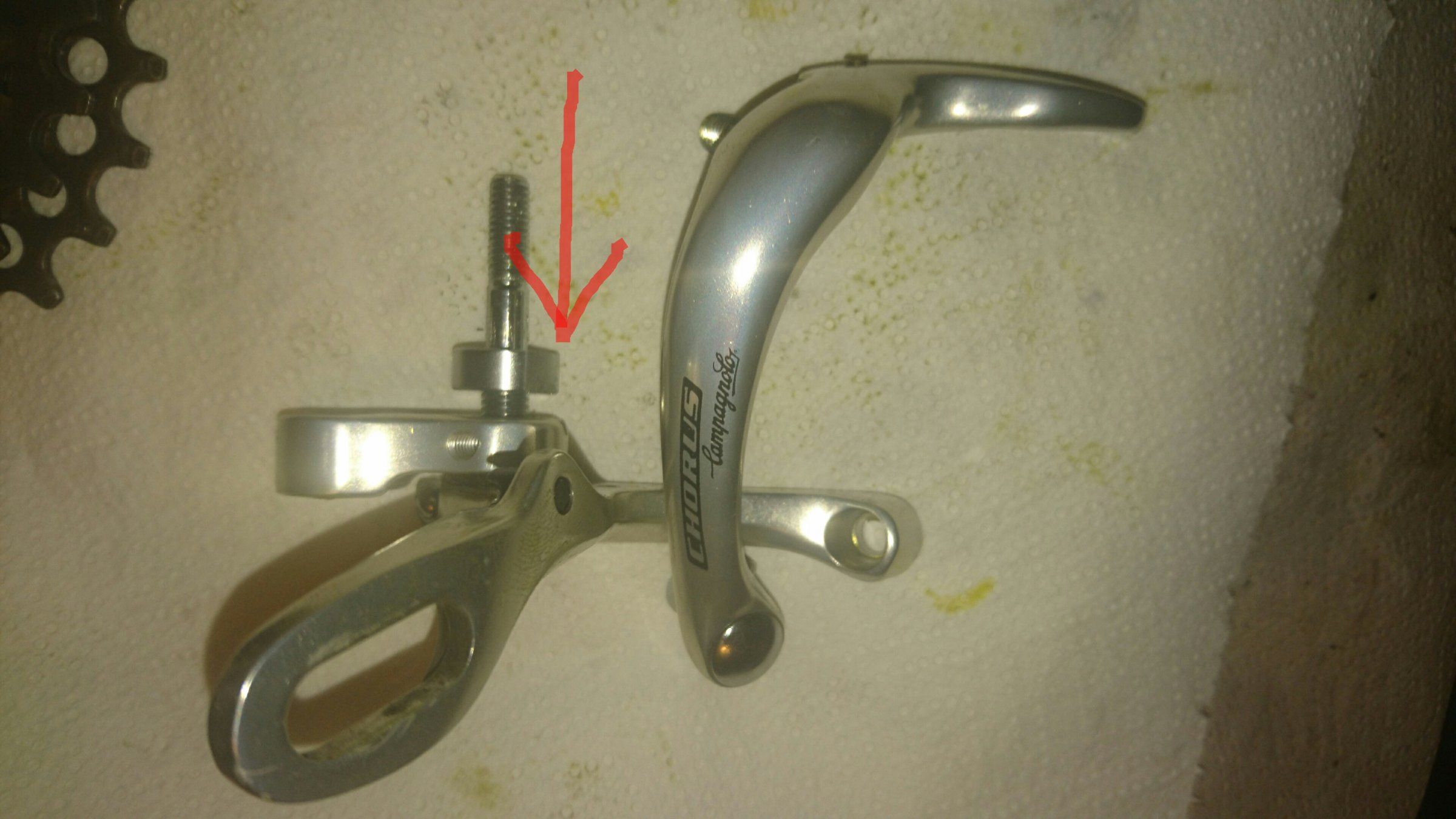

Suche immer noch eine Alu-Mutter aus den Record (oder als Chorus umgelabelt) Doppelgelenkern.
Bei original Chorus und < war die wohl aus Stahl!

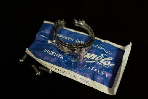

Hallo!
Suche 3 Stck. Oberrohrschellen von Campagnolo, wie suf dem Bild zu sehen.
Gruß bagger

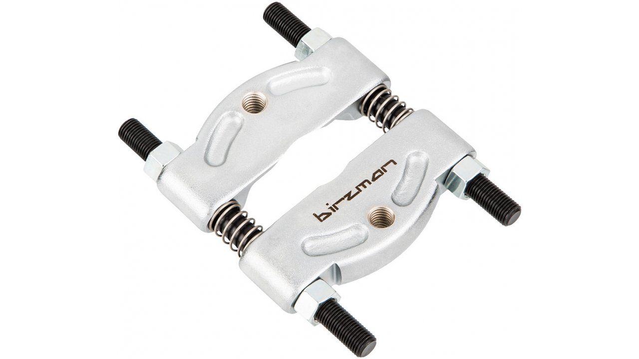

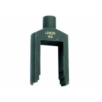

ich suche einen gebrauchten Gabelkonusabzieher und Austreiber für Steuersatzschalen (1").
Ich wüsste auch noch gerne welcher von den beiden besser funktioniert bzw. ob es wirklich der Folgende sein muss
Freue mich auf Info's und Angebote

ich suche einen gebrauchten Gabelkonusabzieher (1").
Anhang anzeigen 418988 Anhang anzeigen 418989

Ist das erste Werkzeug nicht zur Trennung von eng aneinander liegenden Lagern gedacht? Hast Du es tatsächlich mal bei einem Konus ausprobiert und hat es funktioniert?o_O
Ja, genauer gesagt wenn der Gabelkopf den Konus von unten komplett abdeckt und man keine Handhabe von der Unterseite hat. Kommt aber nur bei den wuchtigen Carbongabeln und i.d.R. nicht mal bei Alu gabeln zum tragen.
Keine Ahnung! Ich will halt keinen Schraubenzieher benutzen da ich den Konus nicht beschädigen will.
Hast du keinen Schraubstock? Kopfmutter auf die demontiert Gabel schrauben, Backen so weit öffnen daß der Gabelkopf ( da wo die Bremsbohrung ist) gerade so dazwischen passt der Gabelkonus aber an die Backen stößt und dann mit einem Schonhammer auf die Kopfmutter schlagen. Die Gabel liegt dabei horizontal.
Hm, guter Tipp:)
Aber müsste die Gabel nicht vertikal gehalten werden und der Konus dann nur auf den Backen aufliegen?
