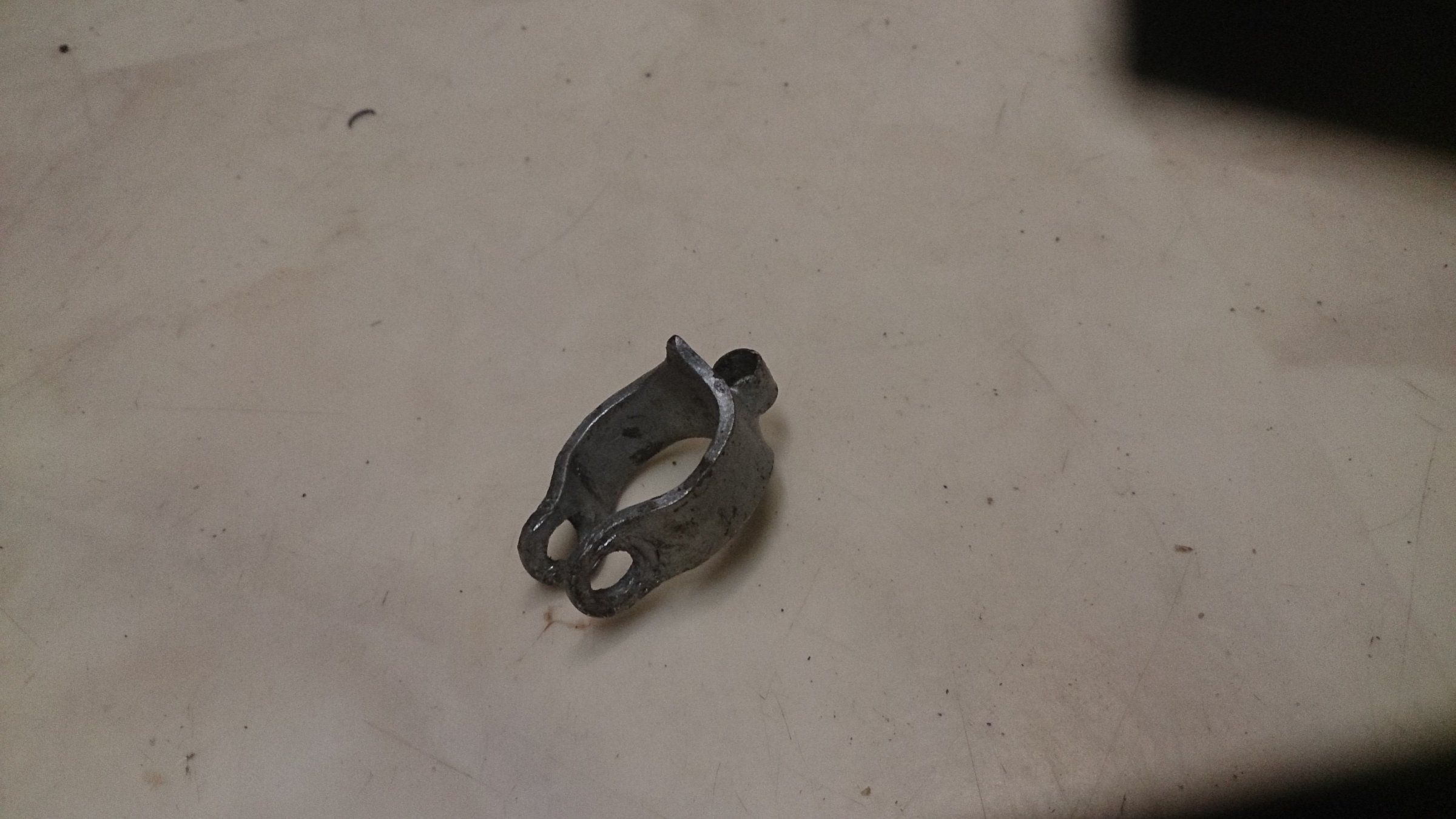

Hast Du schon oder suchst Du noch?Da mein letzter vorhin zerbrochen ist...

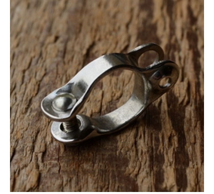

Hat einer von euch solch einen Gegenhalter für die Kettenstrebe über?
Idealerweise ohne Markenprägung a la Huret, Campagnolo... (Shimpanso habe ich noch welche passt mir aber wegen des Logos nicht). Bei Herrn Fingerhut musste ich was bestellen, da sind sie aber aus.
Kann wer aushelfen?
Ich habe so ein Teil irgendwo mal abgeschraubt. Ich wollte das schon wegwerfen. Gegen Versandkosten kannst Du es haben.So halb aber wenn du was hast - gern her damit.
