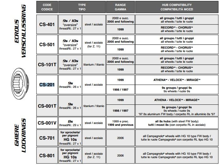

So verzweifelt bin ich zum Glück noch nicht. Habe zwei LR-Sätze mit 9-fach Naben, die beide mit dem richtigen Lockring ausgestattet sind. Möchte nur nicht beim Radwechsel immer gleich den Lockring mitwechseln - wäre so, als wenn man drei Paare Schuhe, aber nur zwei Paare Schnürsenkel hat...
Aber noch 'ne Verständnisfrage: Wenn "9 speed" auf dem Ring steht, dann müsste das doch auf jeden Fall ein 26-er sein, oder?
Nein !
Der Tabelle ist entnehmbar, daß nur die 9-fach Record - Kassette keinen 26 mm Lockring hat.
Ich hatte allerdings auch schon "Nicht-Record"-Kassetten in der Hand, die ebenfalls keinen 26 mm Lockring hatten. Bei Campa weiß man nie.... .
