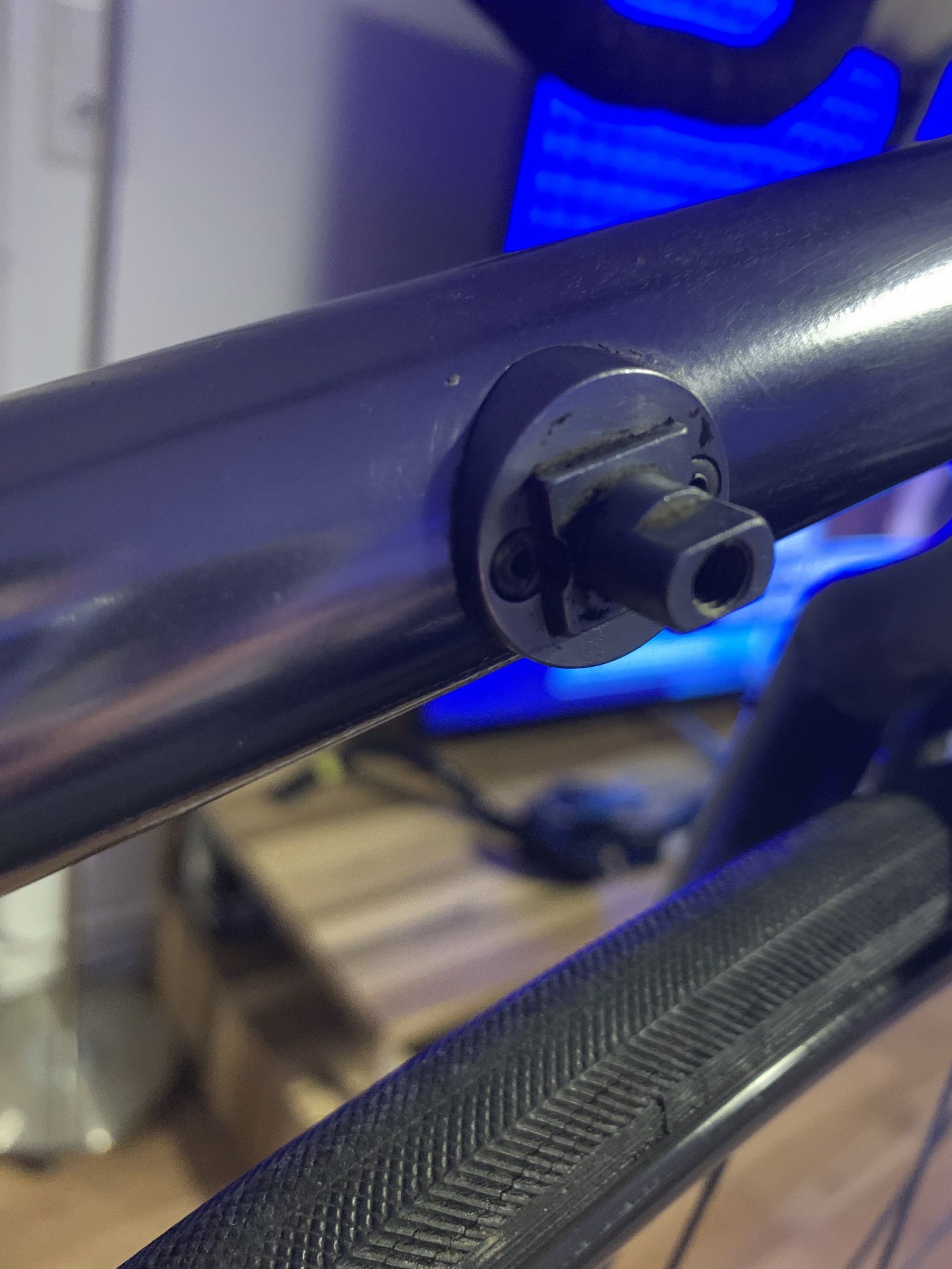

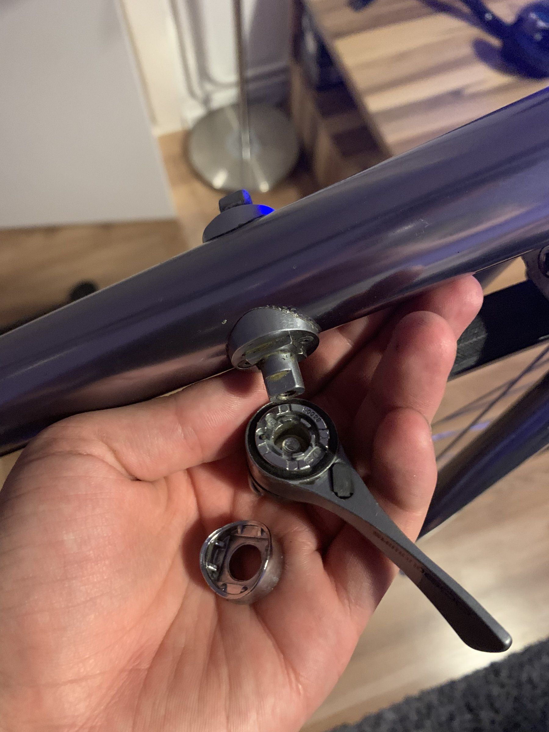

Ein Adapter aufm Adapter - das wird doch nix.
Die gezeigten Adapter sind doch aufgeschraubt. Kann man da nicht einfach neue für Shimano-Aufnahme fertigen? Oder gleich die richtigen Schalthebel nehmen?
Doch - ist durchaus vorgesehen. Und gibts es fertig zu kaufen, serienmäßig liegen sie den Lenkerendschalthebeln bei.
Wenn man sich das genau betrachtet reicht es auch den vorhandenen Adapter mit einer Schraube mit flachem Kopf im Schraubstock zu spannen und mit der Schlichtfeile die Ausnehmungen bis kurz vor dem geprägten inneren Viereck/Quadrat herunterzufeilen, entgraten und fertig.
Den Sockel zu entfernen und was anderes eizusetzen/anzufertigen rate ich ab - die sind meist verklebt und garantiert nicht besser zu beschaffen.
Gruß ...
Gruß ...
Bevor ich es vergesse: die Teilenummer ist
"Y-643 43000 Lever Boss Cover for Light Alloy Frames"
und sollte sich bei https://bicikli.de/shop/ einzeln bestellen lassen.
