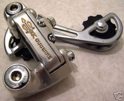

Gesucht wird ein Shimano-105-Golden-Arrow-Schaltwerk in der long cage Version:
(c) Velobase
...für mein Koga Miyata Traveller, um einen 34er Kranz montieren zu können.
(c) Velobase
Die Länge des Käfigs hat aber nichts mit dem größt möglichen Ritzel zu tun....der Käfig bestimmt nur die Kapazität der Zähne die geschaltet werden können ( Differenz groß/groß zu klein/klein).
Das größte Ritzel wird durch den Abstand zwischen Schaltwerksbolzen und Parallelogramm. Wenn das normale GA SW 34 kann, kommst du oftmals auch mit dem hin, wenn du nicht noch eine 3fach Kurbel montieren willst oder die verbotenen Gänge schalten willst.
Kann das normale GA SW die 34 nicht, dann wird es das mit langen Käfig auch nicht können.
...lt. dem 84er Katalog soll mit dem Normalschaltwerk 28Z möglich sein, mit dem Long-Cage-Schaltwerk jedoch 34Z, vermutlich bezogen auf den originalen Golden-Arrow-Kurbelsatz mit 42/52:
http://www.disraeligears.co.uk/Site/Shimano_Bicycle_System_Components_1984_page_29.html...oder wie sonst muss ich die Angaben "Short/28T." und "Long/34T." verstehen?
Es könnte sich bei der Angabe aber auch um die Gesamtkapazität handeln.
Du meinst 52 vorne/34 hinten? Das soll man doch schon alleine wg. der Kettenverschränkung nicht schalten... 🧐
Ich verstehe allerdings auch die Einlassung von @byf . Dann wäre das Long-Cage-Schaltwerk demnach "nur" ein Sicherheitsfeature, falls man doch mal auf 52/34 gerät...?!
