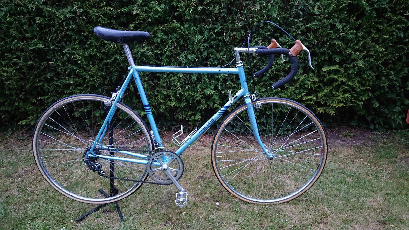

Zeig mal ein Foto vom Rad!
Das ist das Rad. Habe es einem alten Herren abgekauft, der es Jahrzehnte fuhr. Jetzt rollt es bei mir, inzwischen mit einem anderen LRS, ebenfalls von einem alten Hercules, aber eben ohne empfindliche Schlauchreifen.
Nur die (vordere) Weimann-Bremse ist klapprig und ich will einfach bessere Bremsen haben, egal, ob die dann noch stilecht sind oder nicht.
Was sind den passende Bremsen, bzw. sag uns welche Schenkellänge du brauchst?
Passend fände ich ältere 600-Bremsen, long reach.
Über das Forum habe ich wunderbare Dura-Ace-Bremsen aus der Zeit erstanden, aber die haben leider die falsche "Achse" für den Rahmen hatten (oder wie man das nennt). Die waren zu lang.
Ich denke du hast keine Bremsbefestigung mit einer normalen sichtbaren Mutter. Und deine Inbusmutter zieht nicht die Bremse fest. Kürzlich doch die Achse, dann zieht die Inbusmutter wieder die Bremse an. Du kannst ja mit der Weinmann vergleichen um wie viel du kürzen musst.
Rein technisch gesehen, wären die "langen" DualPivot der Shimano 105er Serie, die beste Wahl.
Aber ehrlich, die passen einfach nicht ans das Rad.
Entweder probierst Du die 605 mit neuen Belägen aus, oder Du holtst Dir zB die Carrera von Weinmann, aber die wird nicht verschenkt. Ist aber zeitgenössisch.
Richtig. Bei meinem Rad benötige ich Bremsen mit einer kurzen Achse, die dann mit einer Hülsenmutter festgezogen wird. Die Dura Ace Bremsen haben eine viel zu lange Achse, die man natürlich kürzen könnte, aber dann wäre das jetzt vorhandene Gewinde weg und die Bremse wertlos.
Oh ja. Wunderschön. Und es fährt auch gut.
Meine Weinmannbremse vorn ist verzogen und klapprig, deswegen will ich sie ersetzen. An den Belägen liegt es nicht. Ich habe schon alte Weinmanns als Ersatzteilspender erstanden, aber das machte keinen Sinn.
Eine neue Bremse von heute kommt natürlich nicht in Frage. Deshalb suche ich ja nach einer zeitgenössischen Shimanobremse mit langen Schenkeln und richtiger Achse zur Befestigung.
Carreras habe ich im Netz gefunden, aber die haben alle ebenfalls eine lange Achse (wie heißt das eigentlich richtig?).
Am Ende werde ich mir wahrscheinlich eine neuwertige 605 besorgen.

Ich hab dafür ein einfaches Gewindeschneidset für 10 Euro. Erst Gewinde nachschneiden, dann kürzen. Musste ich irgendwann mal so machen. Bist du aus Berlin zufällig?
Oder du nimmst die hintere Bremse für vorne und kaufst dir eine längere Hülsenmutter.

Die Weinmann 605 sind halt ziemlich weich und bremsen daher nur mäßig. Das gilt für die meisten Seitenzugbremsen aus der Zeit. Statt Weinmann 605 kann man auch die oft baugleichen oder leicht verbesserten Modelle von Dia-Compe nehmen.
Shimano hat in den 80ern deutlich verbesserte Bremsen gebaut, die auch stilistisch an das Rad passen: Dura-Ace BR-7400, 600 BR-6207, 105. Nach denen würde ich mich umsehen, allerdings sind sie mit langen Schenkeln nicht allzu häufig.
Man kann übrigens auch die Senkungen in Gabelkopf und Bremssteg mit einer U-Scheibe füllen und die Bremse ganz klassisch mit einer normalen Mutter befestigen.

Die Carrera gab es auch mit Hülsenbefestigung.
Könnte aber sein, nur in "kurz"?!
Aber wsg funktionsfähige 605er mit zB modernen Koolstop Belägen, wären optisch und technisch der beste Kompromiss?!
