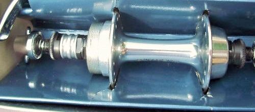

Wenn man maximal 7 fach fahren möchte, einen Rahmen mit 126 mm Einbaubreite hat, aber neuere Naben mit 130 mm geht das ganz gut. Zumindest habe ich die Erfahrung gemacht. Manch einer würgt natürlich einfach die 130er Nabe in den 126er Hinterbau. Geht auch. Wollte ich aber nicht. Also maß ich die Breite der Ausfallenden und nahm dann bei der Nabe soviel an Einbaubreite weg, das am Ende die Nabenachse einen knappen Millimeter innerhalb der Ausfallenden bleibt.
Das ist genug.
Danach war die Nabe nicht mehr 130mm sondern nur noch 127,5 mm breit. Die 1,5 mm, die die Nabe dann noch breiter ist als der Hinterbau ist in meinen Augen akzeptabel.
Auch beim Radeinbau hat das wenig gestört.
Minimales auseinander drücken mit ganz wenig Kraft genügte. Also nix mit Gewalt.
Lief einwandfrei.

Klar das geht. Ich hab mir die Shamal,Zonda etc noch nie dahingehend genauer angeguckt ob man die so einfach runter spacern kann wie bei "normalen" Naben.
