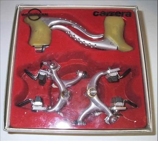

Weinmann AG Carrera 400 Bremsen Set komplett mit Hebeln in schön bis NOS.
Über Angebote per PN würde ich mich sehr freuen.
Vielen Dank!

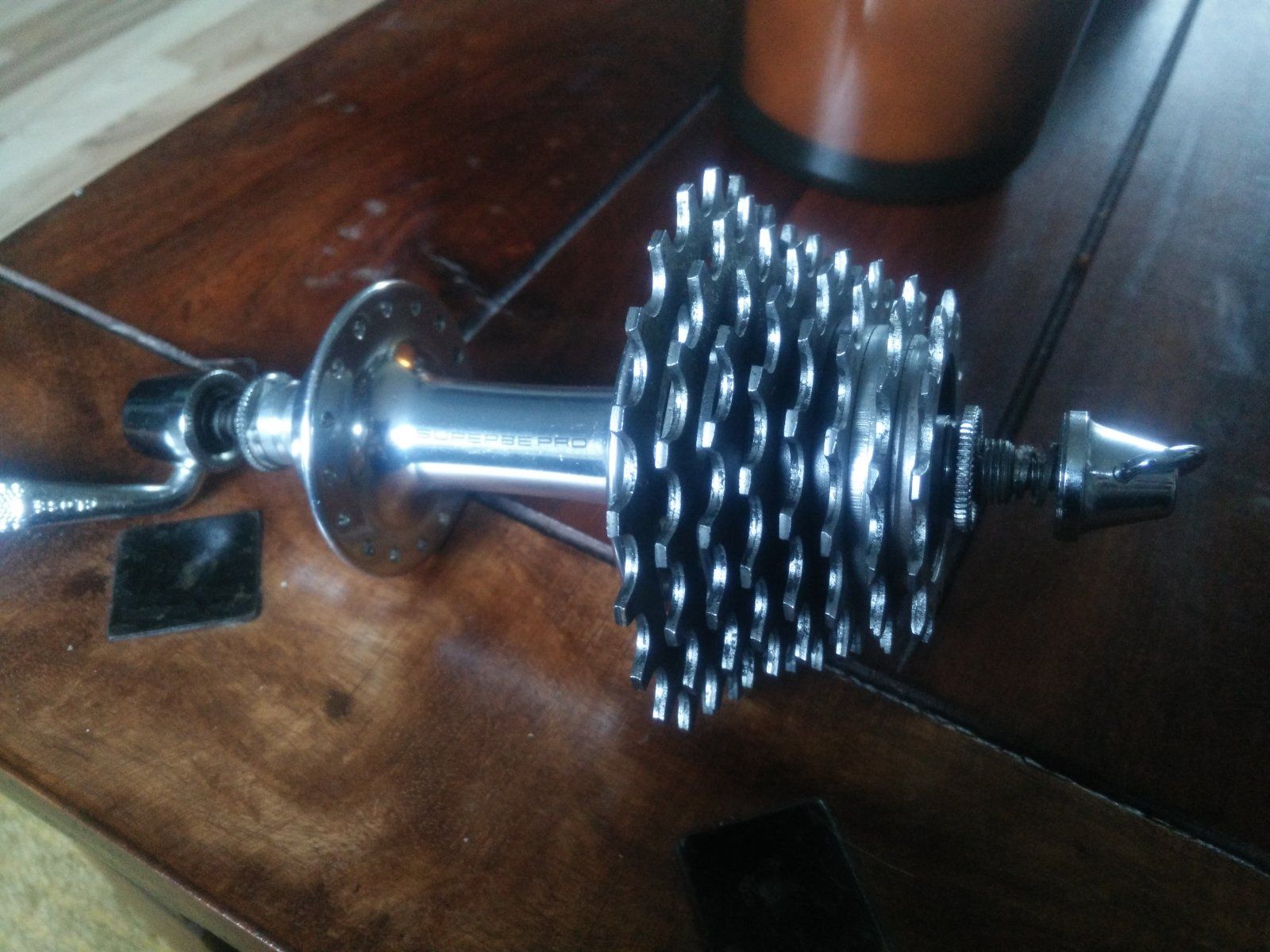

suche eine weitere Shimano Hinterradnabe Kassette alusilber 130mm 32 oder 36 Loch.
Ultegra FH 6500 oder FH 6600 oder 105 FH 5500. Konen und Schalen sollte ok sein , optisch egal.
