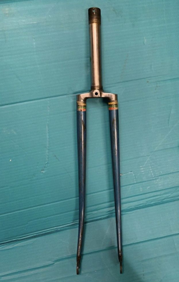

Suche DDR Diamant Gabel möglichst vollverchromt. Ansonsten auch mit Lack;/) Schaft 20-21cm. Also wer was hat...
