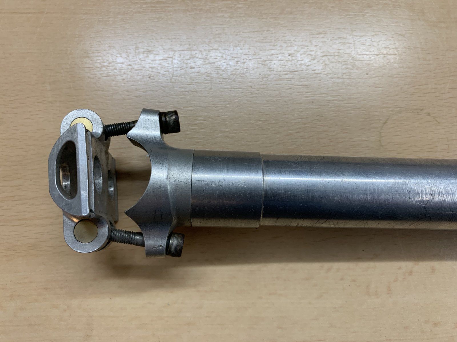

Ich suche das untere Klemmteil dieser Sattelstütze (Syncros?)
Ja, ich weiß. Aber fragen kostet ja nichts.
ich habe auch schon überlegt mir aus nem Stück Rohr was selber zu schnitzen
