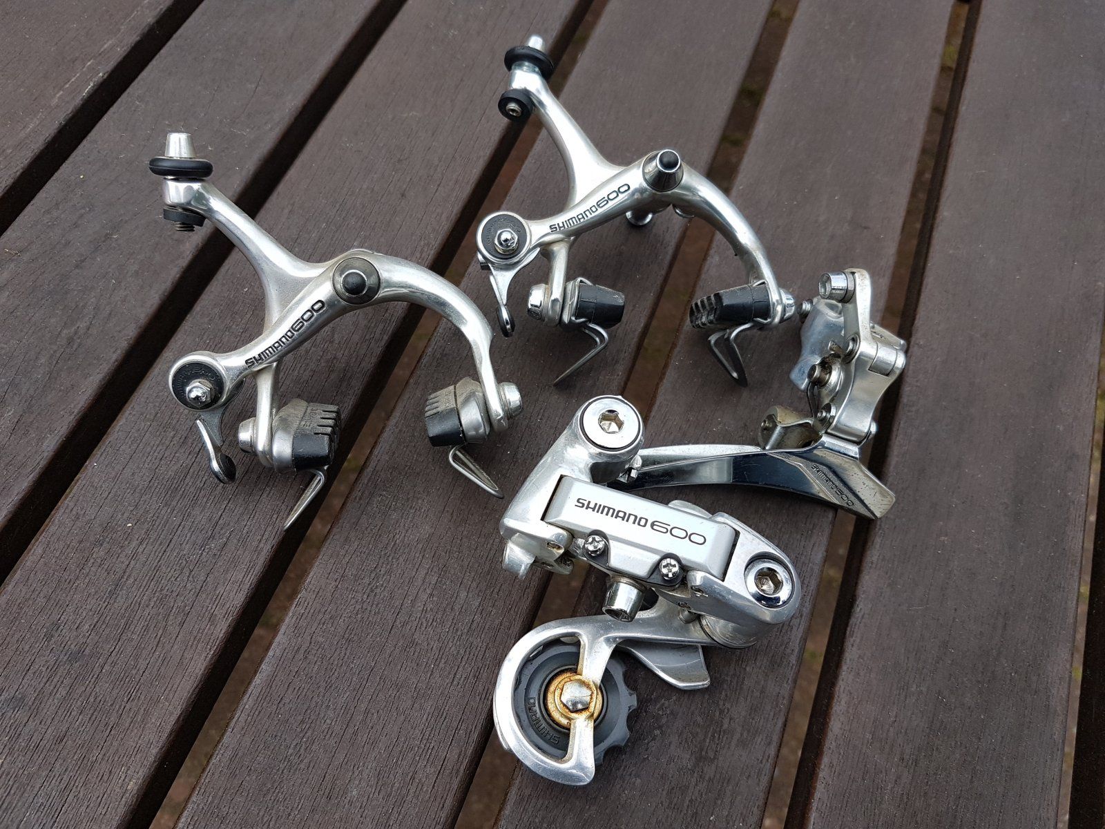

Ah okay, ich schicke dir mal die Photos (nicht gerade sauber, da gerade eben noch gefahren).
@niklaslang
Schaltung und Umwerfer sind 600EX, also 6207.
Das ist eine Generation vor der Tricolor.
Deine 600EX ist dieses hier. Die Bremsschuhe hier auf dem Foto sind allerdings Dura Ace. Die 600EX hatte leider einteilige Wegwerfbremsbeläge. Die gibt es nur noch ausgehärtet oder verschlissen.

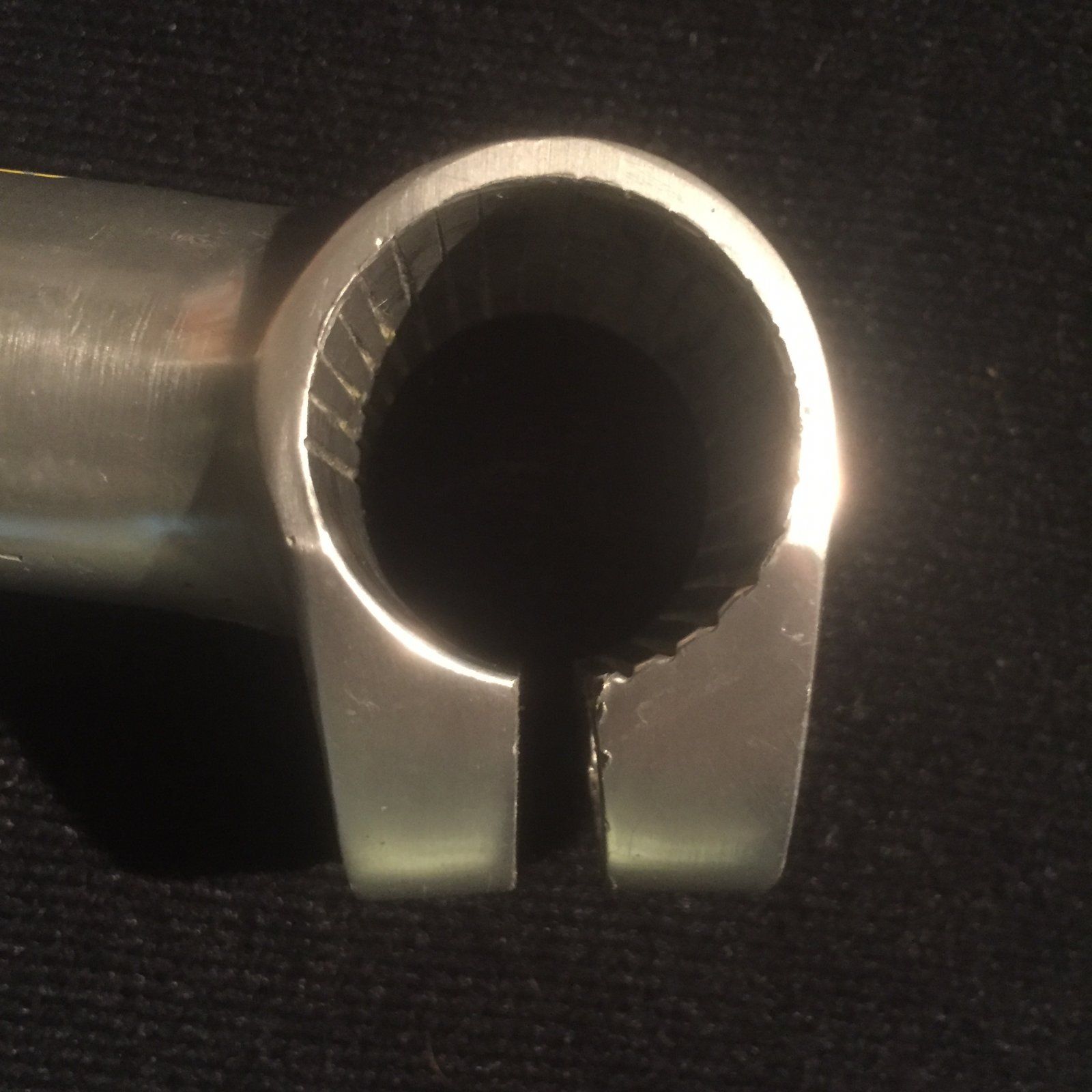

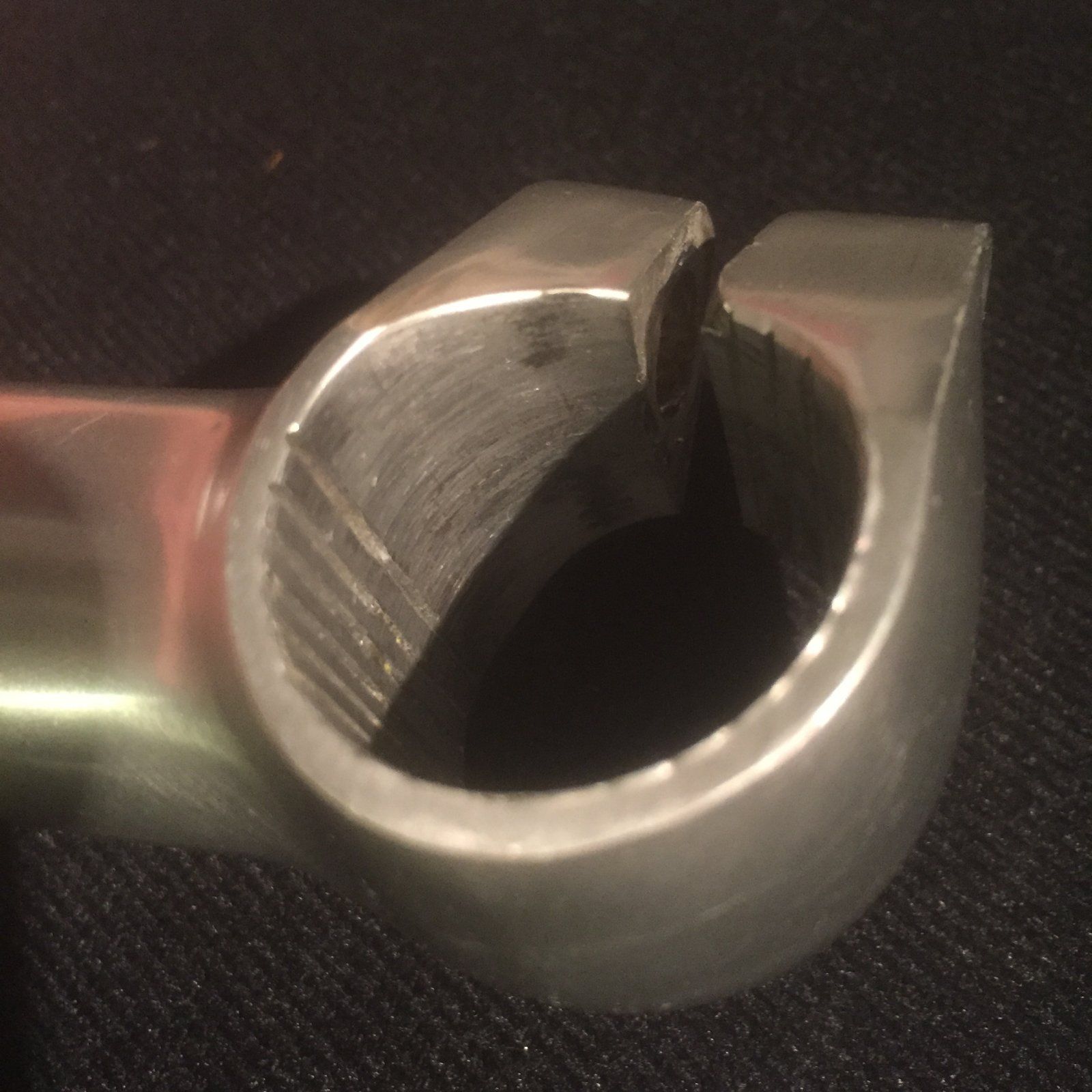

Bei dem Vorbau kommt man einfach nicht auf 26, bzw überhaupt auf 26.4 ... beim besten willen und mit beiden Messschiebern lande ich (leicht aufgedrückt) bei 25.5.
Welcher Lenker war da also geklemmt? Oder der Alberto hat den Vorbau so nebenan bei Cinelli bestellt (mit passendem Lenker versteht sich ;) )
ja, das ist das Problem.
Das ist echt seltsam 🤔.
Hast du mal ein Bild vom Vorbau? Wenn der zusammengewürgt wäre weil mal ein Lenker mit dünnerem Durchmesser montiert war (z.b. 25mm) müsste man das ja eigentlich sehen.
Bei ganz alten Pista Vorbauten aus Stahl gab's glaube ich auch noch einen anderen Durchmesser, aber das ist gefährliches Halbwissen... 🙂

Es ist ein Cinelli 1A

Vielen Dank für die Bestimmung!
@Tobias500 - vielen Dank für deine Einschätzung! Denkst du es wäre einfacher/sinnvoller oder sogar notwendig dass ganze Rad auf eine Shimano 600 Generation mit 2x8 umzurüsten?
(Kasette bei mir ist aktuell 7fach)
