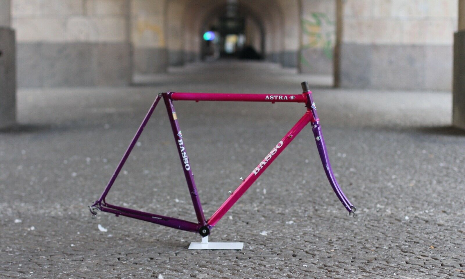

Guten Abend, die Herrschaften. Die Dame des Hauses hat nun ein schickes Rahmenset. Ganz "unkonventionell" wird das Jeräd funktional & praktisch nach ihrem Geschmack aufgebaut (alle Komponenten in Silber😆). Ich bin nur der Assistent.
Es wird gesucht, gern als Set:
+ dura ace 7400 - Schaltwerk, Umwerfer (Anlöt), Schalthebel, Bremszangen (funzen die mit 6207??...wenn nicht > dann DA7400)
Passt auf ne DA EX (7200) Nabe ne 7fach Kassette? Wenn ja, dann Schalterei statt 7400 > 7401.
darüber hinaus:
  • Sattelstütze 26,8...laparde, fousir, ESL, DA EX...Hauptsache geflutet
  • Vorbau (90) & Lenker Nitto (42)
  • Steuersatz Tange Levin oder DA EX
  • Innenlager Patrone BSA 103
  • Faltreifen mit gumwall 25 besser 28mm, robust...pasaelas o.ä.
NIB, NOS- Teile brauchen es nicht zu sein - schön, wartungsbedürftig & funktionierend jedoch schon. Absolut dringlich ist es auch nicht. Zeitliches Ziel soll jedoch im Frühjahr sein.
Vielen Dank vorab von mir & natürlich der holden Maid!😆
