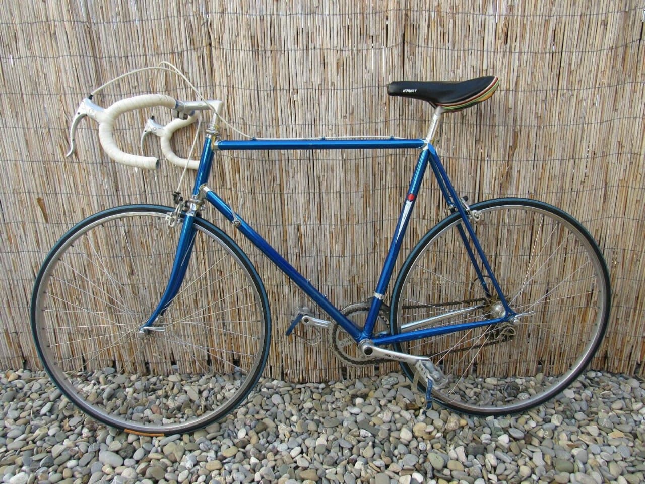

Moin moin,
nach einer Zeit stillem Mitlesens habe ich mich nun auch überwunden mal was zu posten. Ich suche gleich zwei Dinge. Ich bin viele Jahre als Stadt und Alltagsrad ein blaues Komet Rennrad gefahren was mir nun leider geklaut wurde. Es hatte keine besondere Ausstattung aber mein Herz hängt an dem Rahmen. Auf meiner ersten längeren Tour von Genf nach Marseille hab ich mich mit ihm über die Berge gequält und das schweißt einen doch zusammen. Falls jemandem mal so ein Rahmen über den Weg läuft sagt doch gerne bescheid. ( Album Komet Blau - Rennrad-News.de (rennrad-news.de) das sind die einzigen Fotos die ich von vergleichbarem in deutlich besserem Zustand gefunden habe.)
