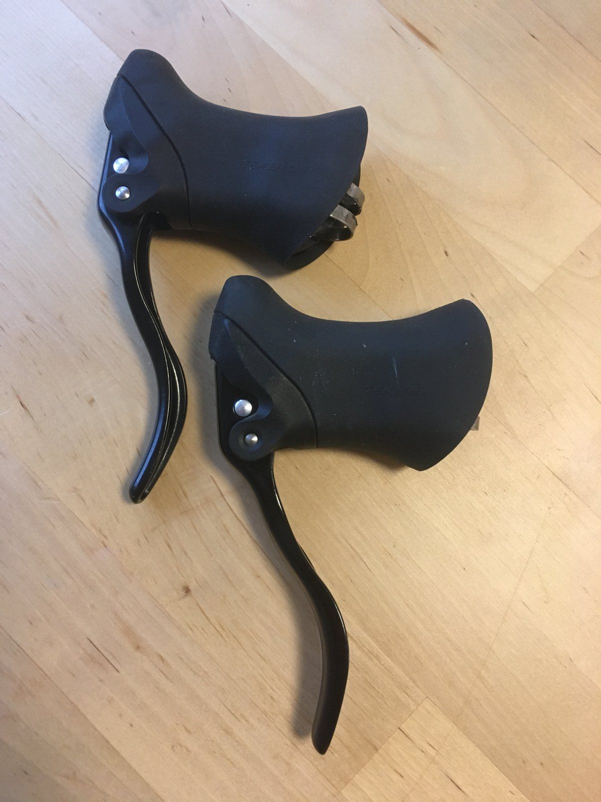

Für mein Bridgestone bräuchte ich noch ein Paar einfache Bremshebel mit Zugverlegung unter dem Lenkerband, kompatibel zu Cantis. Muß nix besonderes sein, sowas ähnliches wie die hier:

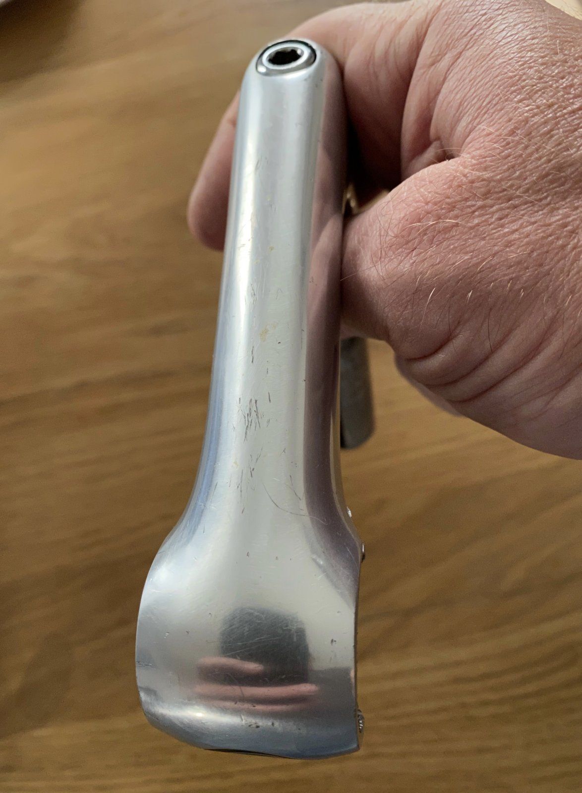

Suche Vorbau für's Winterrad
22 mm Schaftdurchmesser (22,2 auch okay mach ich zur Not passend ) 100-115mm länge 26,0mm Lenkerklemmung optisch muss er nicht mehr Top Zustand haben, sollte aber technisch noch funktionieren
Erledigt!

Dir ist schon klar daß das Hebel mit ganz normalen Übersetzungsverhältnis für Rennradbremszangen sind?
Die Cross- Cantis haben den Seilweg wie die Rennradbremsen. Für MTB Cantis oder gar V-Bremsen gibt es spezielle Bremshebel für Rennbügel. Das wird dann auch explizit so benannt.
Jetzt kommen die Spezialisten um die Ecke mit Umlenkrollen ( haben die je zuverlässig funktioniert?) oder ganz einfach gegen jeden Rat doch kombinieren….
da muß man das Spiel zwischen Felge und Belag sauknapp einstellen damit die Bremsen kurz bevor die Hebel am Lenker anliegen überhaupt verzögern . Und natürlich muß man nach jeder 2 oder 3 Tour die Beläge nachstellen. 🙄

Nein das war mir nicht klar. Mein Kenntnisstand war, daß Rennradbremshebel und Cantis kompatibel sind, nur mit V-Brakes funktioniert es nicht. Daß es Unterschiede zwischen Cross Cantis (kannte ich bis eben gar nicht) und anderen Cantis gibt, wusste ich nicht. Was für Cantis hat denn mein Bridgestone?
[Edit] BR-M730
[Edit] BR-M730
Bei Cantis kann man auch mit der Querzuglänge spielen, macht es vom Bremsverhalten auch nicht toll…
Ich würde RR Hebel für V-Brakes nehmen….
[Edit] BR-M730

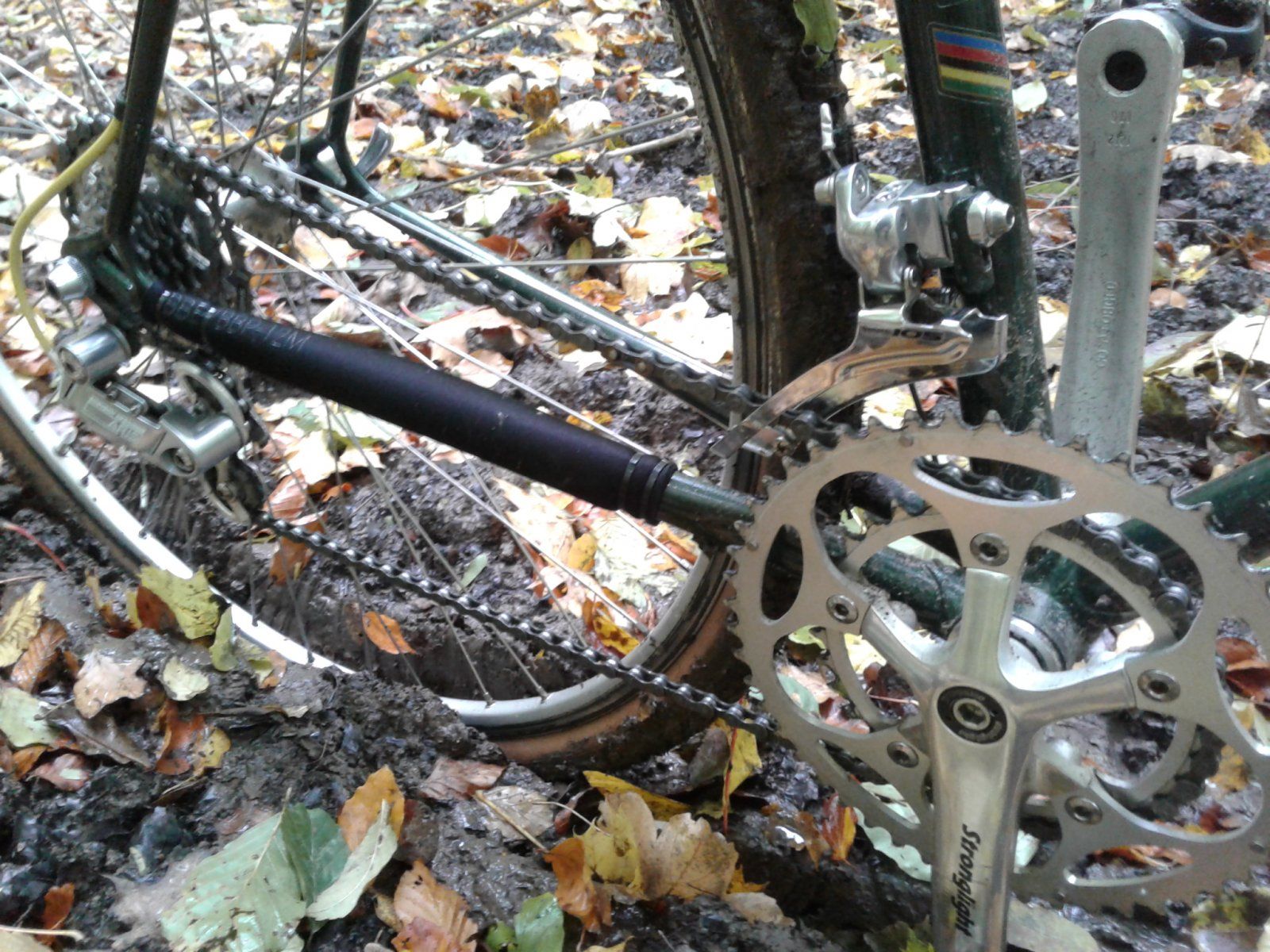

An meinem Querfeldeinrenner funktionieren Exage Motion Bremshebel (also normale Rennradbremshebel) im Zusammenspiel mit BR-AT50 Cantileverbremsen spitzenmäßig und sehr zuverlässig:
diamant-b-_qfe-210427-3453-jpg.940946
diamant-b-_qfe-210427-3458-jpg.940949
diamant-b-_qfe-210427-3462-jpg.940950
Die BR-M730 sollten doch von der Form her ähnlich sein.
[Edit] BR-M730
Dein Kenntnisstand war korrekt, Cantis harmonieren einwandfrei mit Rennbremshebeln, bzgl. Übersetzungsverhältnisse gibt es auch keinen Unterschied zwischen Cross- und MTB-Cantis. Die erwähnten V-Brakehebel (Tektro RL520, Cane Creek Drop V, Dia Compe 287 V sowie EVO V) sind ausschließlich kompatibel mit Short Pull bzw. Linear Pull Bremsen, also langschenkligen V-Brakes und mechanischen MTB-Scheibenbremsen. Die BR-M730 kannst du guten Gewissens mit normalen Rennbremshebeln kombinieren.
