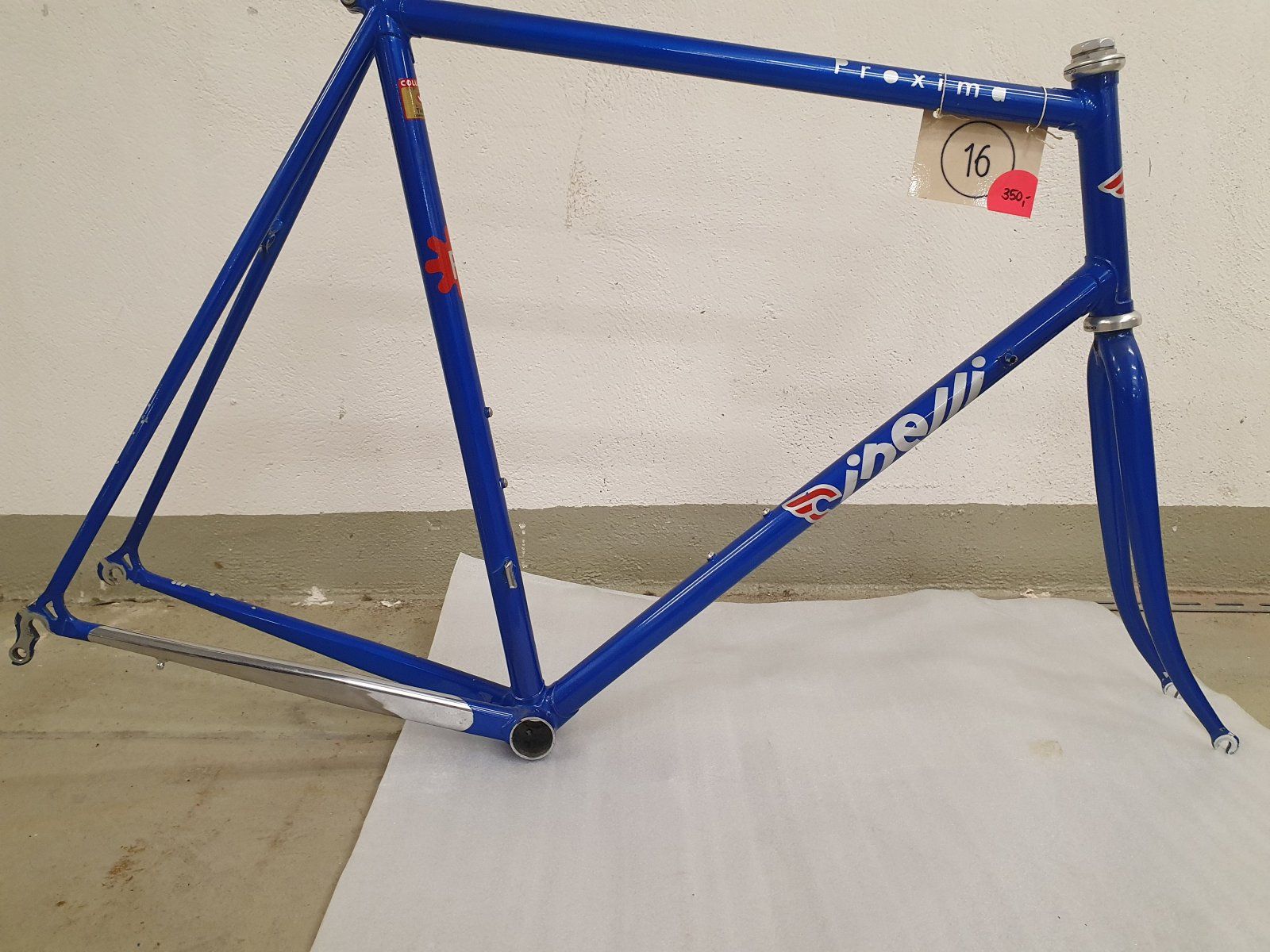

Danke! Hier meine Überlegungen, bitte korrigiert mich.
Mit meinen 93cm Schrittlänge habe ich gerne eine Sattelhöhe von 81,5cm von Mitte Tretlager bis Oberkante Sattel, und dann 175mm-Kurbel.
81,5cm Sitzhöhe -61cm Rahmen -3,5cm Sattel = 17cm rausschauende Sattelstütze. Das ist schon zuviel?
Mit 63cm Rahmen wären das 15cm rausschauende Sattelstütze.

Wie lang ist denn beim Cinelli das Steuerrohr?

Ja, das ist es. Ich habe auch genau 81,5cm Sitzhöhe und bei einem 61er Rahmen bekomme ich das mit keiner klassischen Sattelstütze hin. Da fehlen meist 0,5 bis 1cm.

Also ich fände 17cm Auszug schon recht viel. Wichtig ist ja die Oberrohrlänge, und die liegt bei 58 cm. Das Steuerrohr ist etwa 22 cm lang.

Das reine Steuerrohr, also Steuersatz nicht mitgemessen?
Ja, nur das Steuerrohr. Ich habe die Länge aufgrund der Oberrohrlänge berechnet, weil ich den Rahmen nicht hier zu Hause habe. Deswegen ca 22 cm. Vielleicht sind es auch nur 21... aber spielt das eine große Rolle?
Bei deiner Schrittlänge sollte der Rahmen auf jeden Fall passen, aber ich möchte ihn dir nicht aufdrängen.
