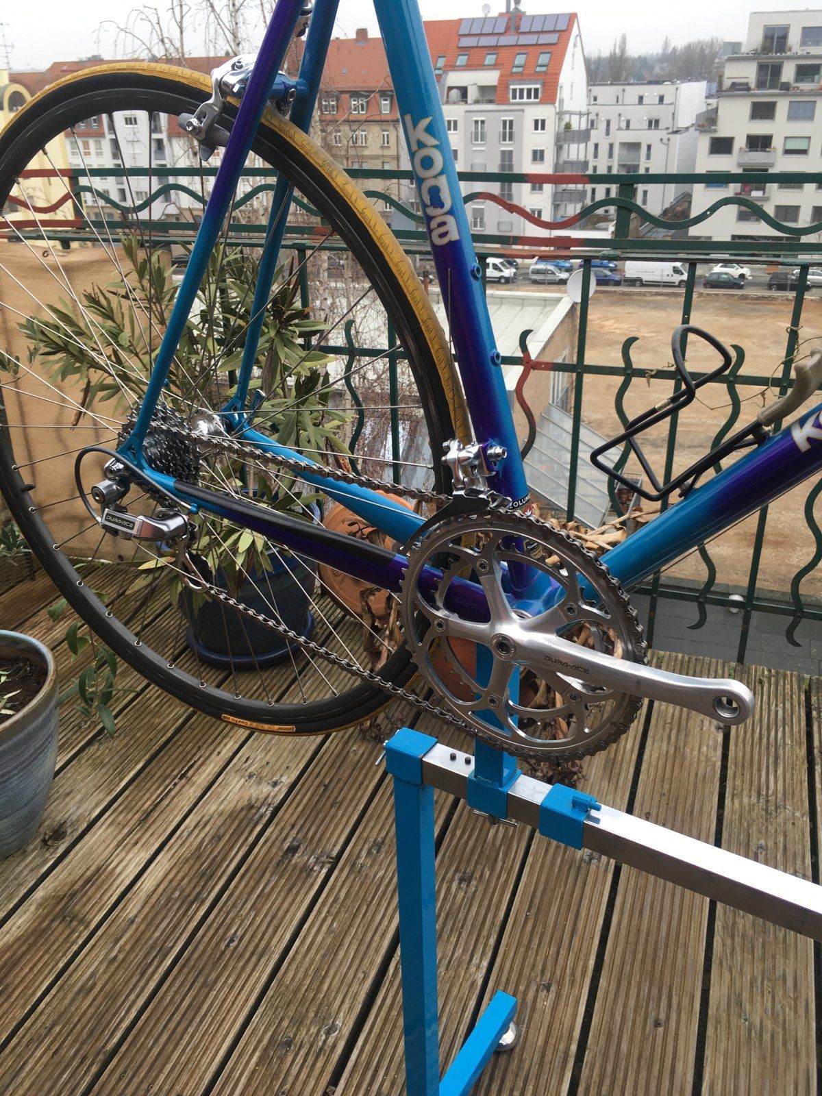

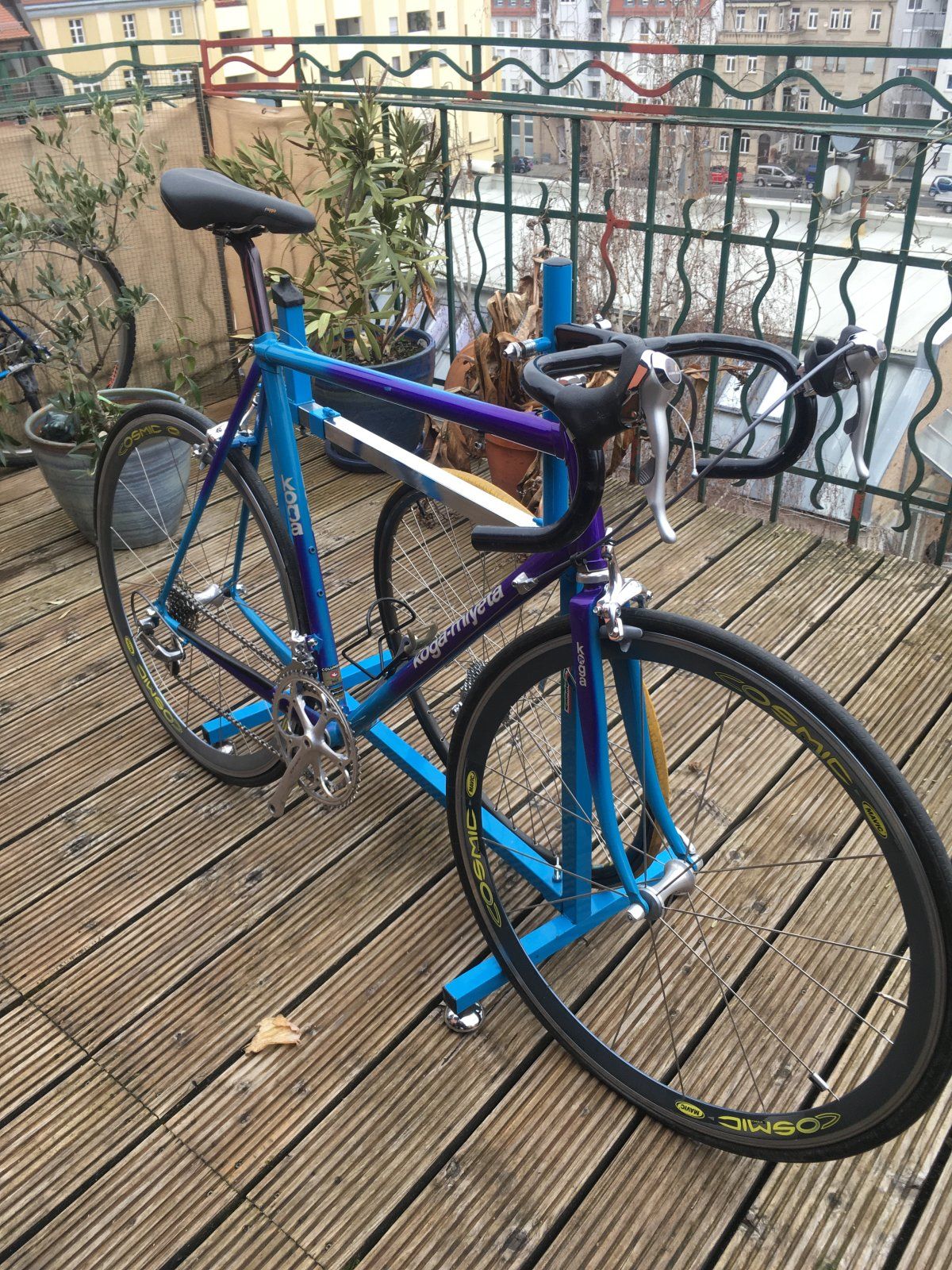

Ich schraube nach Jahren mal am 94er Full Pro S mit 7410/03/0x und mir fehlen die PD-7410
Anhang anzeigen 1222926Anhang anzeigen 1222927Anhang anzeigen 1222928
du hast jetzt 5 fotos gepostet, um nach pd 7410 zu fragen.
was ist dein ziel?
willst du uns deine räder zeigen?
oder den holzboden deiner dachterasse?
oder die verdörrten pflanzen auf der dachterrasse?
oder den innenhof, der von der terrasse mit holzboden und verdörrten pflanzen ersichtlich ist?
ich bin verwirrt. ich kenn mich nicht mehr aus. suchst du denn jetzt eigentlich was oder hast du dich im faden geirrt?
