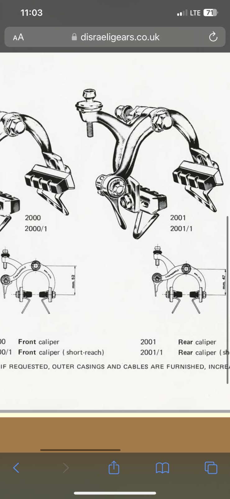

Also:
ich habe alle Bremszangen gemessen, die hier liegen und alle Sätze mit ,,Brev Inter" Schriftzug haben eine länge von 45-60mm gemessen von der Mitte der Achse, bis zur oberen Kante des Bremsschuh Langlochs und bis zur unteren.
Die Bremszangen mit Brev Int. haben eine Länge von 40-55mm.
Das entspricht exakt den Angaben aus dem Katalog von Campa:
Also:
Anhang anzeigen 1235759Anhang anzeigen 1235760

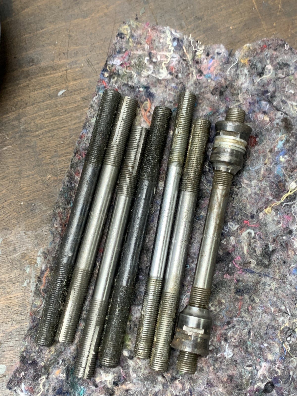

Ich suche eine Campagnolo Record Achse für die vordere Nabe. Ich biete im Tausch gerne hintere Campagnolo Achsen an (siehe Bild) oder Campagnolo Konen etc. Das sind sowohl die alten silbernen für Record Naben, als auch die schwarzen Achsen ab C-Record. Ansonsten bezahle ich die einzelne Achse natürlich auch sehr gerne. :) Ich würde mich sehr freuen, wenn ich so an eine Achse kommen würde.
Viele Grüße

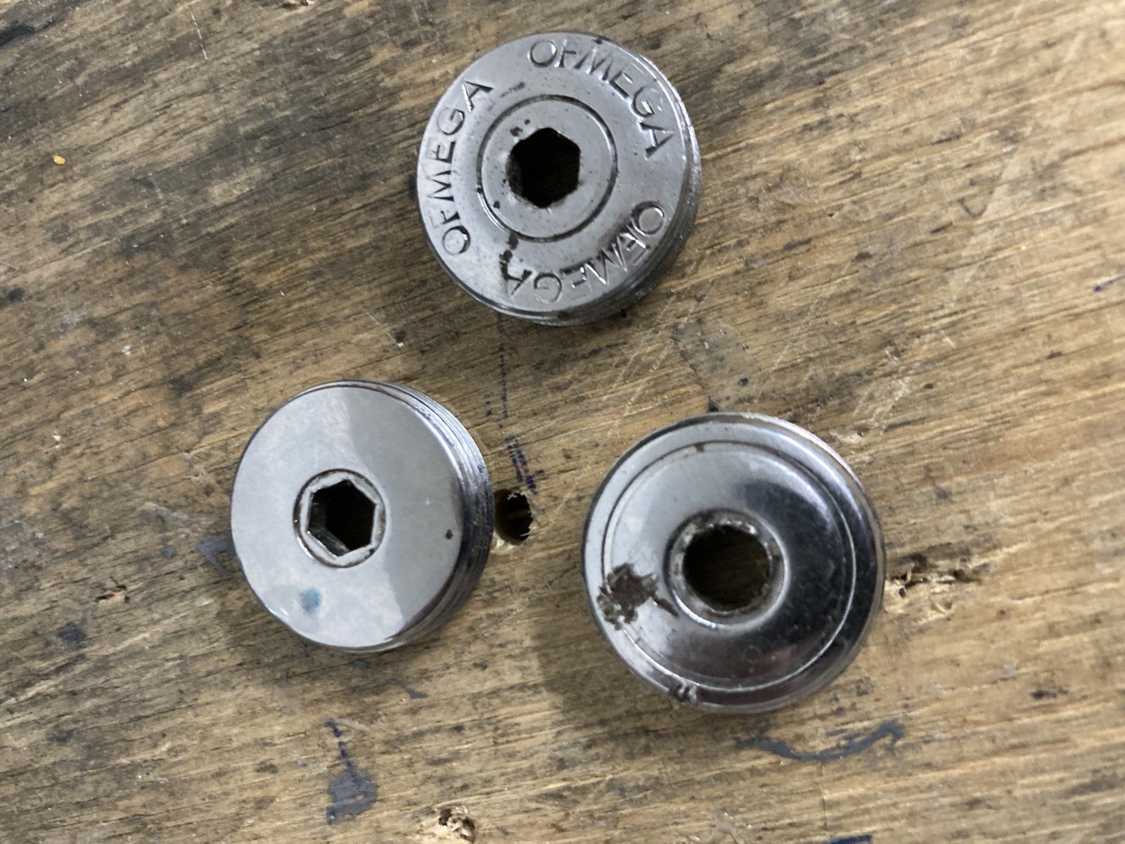

Ich suche eine Abdeckkappe der Kurbelschraube für eine Nervar Star Kurbel. Müsste mit Gewinde außen und Silber sein, was drauf steht ist mir nicht so wichtig.
Lieben Gruß
Maximilian
Hier meine Einzelkinder - das glatte scheint Al zu sein, da nicht magnetisch die anderen Stahl
