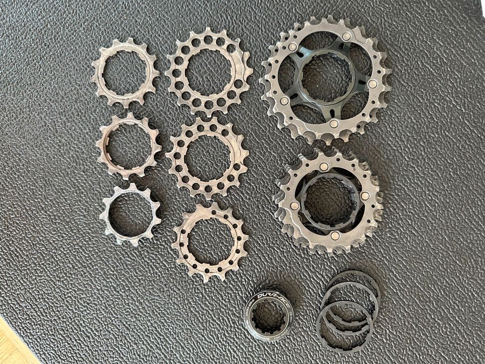

Ich habe hier eine Dura ace Kassette, die besteht aus
4 einzel Ritzel, einem 2er Block und einem 3er Block.
Bekommt man den 3er Block evtl. noch einzel?
bei den 9- und/oder 10/11-fach Kassetten hat Shimano bei den besseren/höheren Gruppen diese Dreiteilung der Kassetten-Ritzel . Die Gruppen Ultegra , Dura Ace , XT und 1-2 weitere Kassetten-Modelle gehören dazu .
Eigentlich steht die Modellbezeichnung innen im letzten Stern mit den großen Ritzeln . Schau dort mal nach ,wie deine Kassette heißt .
Und ja , auf Kleinanzeigen und so werden immer wieder einzelne Teil-Kassetten angeboten ,meist die mit den hinteren-größeren Ritzeln .
Hier ein Dura Ace Beispiel aus dem Web. Im großen Stern innen müsste die Bezeichnung stehen.
Alle Ritzel , die so "zusammen gehören" , haben bei solch einer Kassette einen gemeinsamen Buchstaben-Code.
Shimano meint in dem Manual , dass man "nur" Ritzel , die einen gleichen Buchstabencode haben , gemeinsam fahren soll , um die einzigartige HG-Schaltqualität zu erhalten.
Ich meine , das ist Marken-Blödsinn , damit die der Verbraucher immer schön neu und sortenrein bei Shimano kauft .
Ich habe jedenfalls schon mehrmals ´ne Menge KAssetten-Ritzel miteinander kombiniert , die nicht den gleichen Code haben und aus verschiedenen Kassetten stammen. Ich konnte überhaupt keinen Schaltunterschied feststellen.
Diese Unterschiede sind wohl eher was für´s Labor und die Marken-Gruppen-Fetischisten .

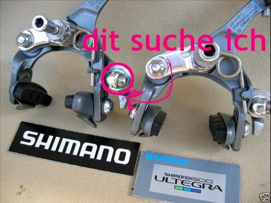

3. Madenschraube für die Cantis der Shimano BR-MT60 Gruppe
4. für ne 600/Ultegra Bremskörper die Klemmkonstruktion für den Zug
