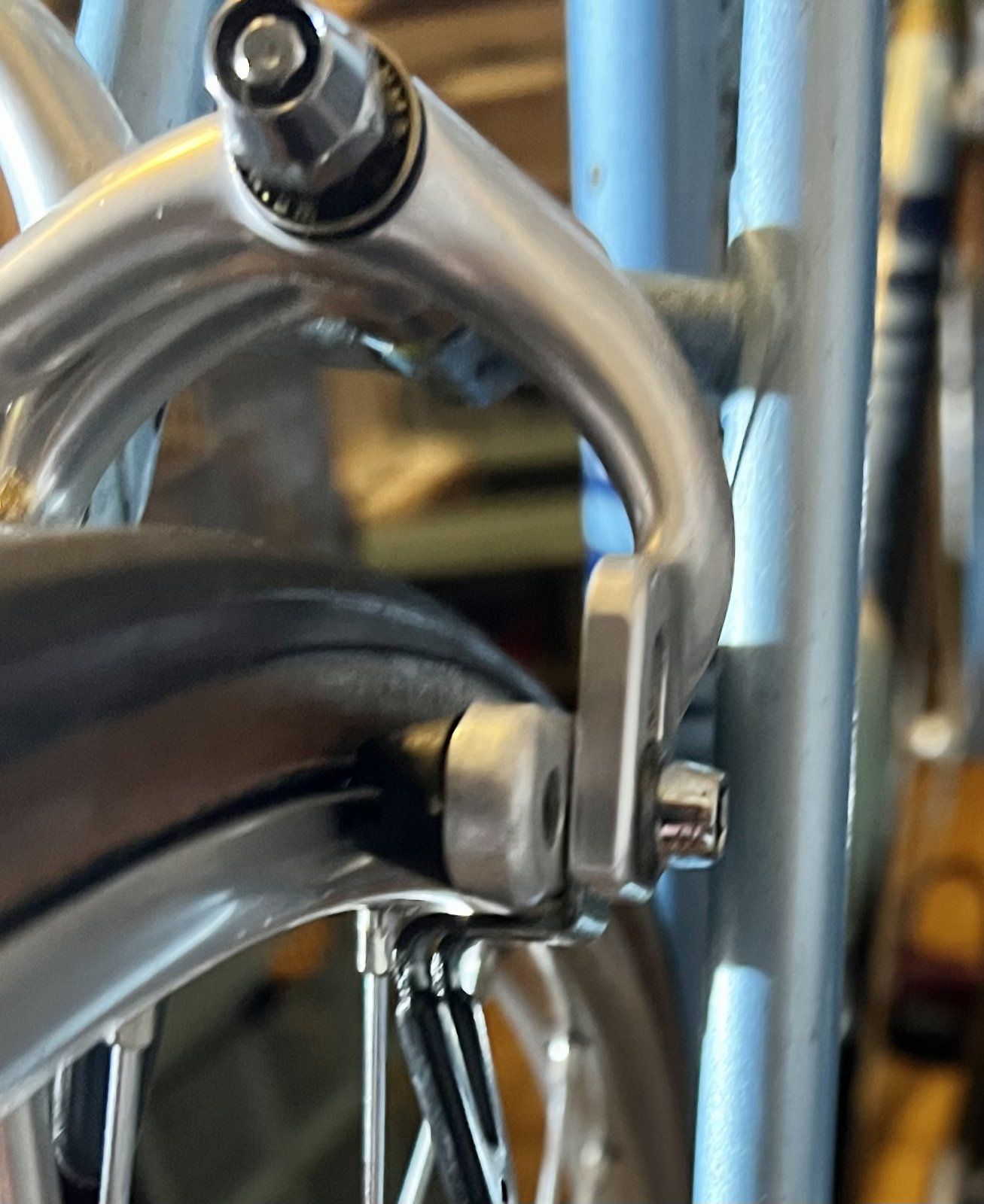

Gab es bei den Weinmann Carrera Bremskörpern verschiedene Schenkellängen?
Wenn ja, suche ich einen Bremskörper in Lang mit Hülsenbefestigung!
Zur Erklärung:
Am VR paßt kurz, am HR nicht?! 🤷‍♂️
Zur Erklärung:
Ich weiß, das ist nicht hilfreich, aber vielleicht doch erwähnenswert. Das ist kein Problem der Bremsen, sondern des Rahmens.

Ich würde die zitierte Aussage etwas wertneutraler sehen. Das hängt meiner Erfahrung nach vom Rahmen und auch vom LRS ab. Ich hatte mal an einem Rahmen die Dura Ace BR-7700 montiert, dann habe ich den LRS gewechselt, mit dem Ergebnis, daß ich vorne weiter die kurze BR-7700 hätte fahren können, hinten brauchte ich aber plötzlich eine längere Bremse, weil die BR-7700 an den Reifen gegriffen hätte. Das hat nix damit zu tun, daß der Rahmen Schrott wäre o.ä., und dies hat m.E. auch niemand behauptet.

Er erklärt doch nicht den Rahmen zu Schrott !!!
Er weisst lediglich daraufhin, das dies ein "Problem" des Rahmens ist.
Entgegen unserer verklärten Forumssichtweise ist nicht jeder Rennradrahmen liebevoll handgefertigt worden, sondern ab Mitte der 70er Jahre begann da die große Massenproduktion. Da stand kein alter Meister mehr mit Kittel und Lötbrille, der alles auf einen mm genau ausgerichtet hat, sondern die Gabeln wurden meist woanders gebaut als der Rest vom Rahmen und da konnte es gerne mal passieren, dass die Bremsschenkelmaße nicht gleich waren.
Kann mich noch sehr gut an einen Enik Romani Rahmen erinnern, hatte Dura Ace 1.Gen bremsen, die haben irgendwie 46 bis 60 mm Schenkelmaß. Bei einem Unfall habe ich dann die vordere Bremse zerstört und durch eine Campa Record mit 39 - 49 ersetzt. Die Gabel hatte ich mit im Laden um das auszuprobieren. Hat im unteren Anschlag vernünftig gepasst.
Was meint Ihr wie groß die Enttäuschung hinterher zu Hause war, als die hintere Bremse dann nicht passte ...... dann bin ich lange mit Campa vorne und Shimano hinten gefahren und sie haben sich vertragen !!!
Edit: Und wenn ich das Bild von @Winston98 richtig erkenne, ist das doch ein Hercules Rahmen und auch die kamen von Romani.

Was zum Geier? Ich hab deinen Rahmen nicht als Schrott deklariert, sondern einen Dawes mit ner riesen Delle, der völlig objektiv einen Schaden hat. Was das nun mit deinem Rahmen zu tun haben soll, keine Ahnung.
Es gibt einfach Rahmen die nicht mit bestimmten Bremsen harmonieren und das ist kein Problem als solches, sondern nur dann erwähnenswert wenn bestimmte Bremsen nicht passen (wollen). Da hilft oft nur nach Alternativen suchen bis eine dabei ist die passt.
Wie dem auch sei macht das aus deinem Rahmen keinen Schrott oder ähnliches, sondern ist einfach nur ein Rahmen der en längeres Schenkelmaß benötigt. Das ist ne völlig neutrale Aussage.
Das einzige was ich dir eigentlich vermitteln wollte ist, dass es ggf. sinnvoller ist auf andere Bremsmodelle auszuweichen anstatt dich festzubeißen.
Bei meinem Daccordi hatte ich ähnliche Probleme und bin 3 verschiedene Bremsmodelle durchgegangen. Die schönen Aero Dia Compe wollten einfach nicht passen.
ps: es gibt zumindest für Record Bremsen einen speziellen Bolzen der den Bremskörper nach unten wandern lässt. Die sind recht teuer aber vielleicht kompatibel?
