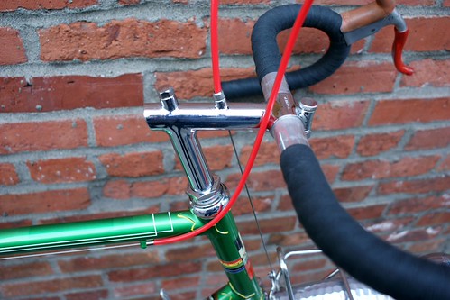

Suche 1" Schaftvorbau mit intg. Zuggegenhalter bei Möglichkeit -17° und 100er Länge.
Gerne auch Link zu einem Shop o.ä.
Beispiel Bild:
