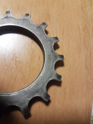

Hallo Gehard,
ein 15er Ritzel der 1. Stufe eines 5-/6-fach DA Kranzes sollte doch ebenfalls passen oder?
