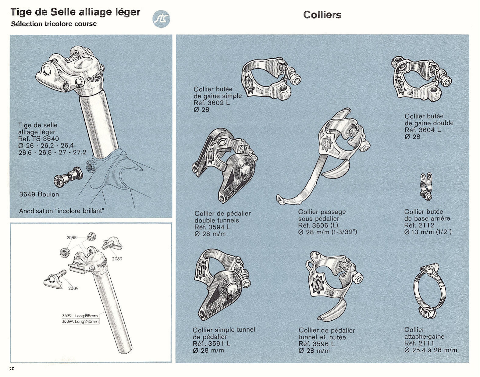

Das Thema hatten wir die Tage noch, die Stützen zu der Zeit waren nicht länger, da nicht mit solchen Überhöhungen gefahren wurde, da musst du auf eine modernere Stütze ausweichen, die Simplex gab es meines Wissens nach nur in diesen Längen.
Im 1974er Katalog werden zwei Längen aufgeführt.

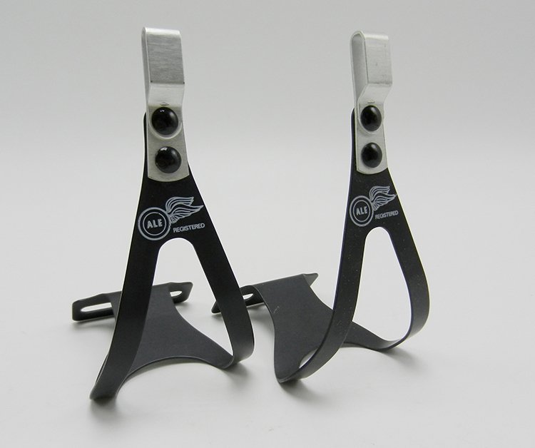

Suche Pedalhaken.
Schwarz xl (Schuhgröße 47)
Am liebsten Ale
Ander sind aber auch willkommen.
Weiterhin suche ich für das Bauer einen verstellbaren Pedalclip. Gerne auch den Hersteller.
Danke
Meine Jungfernfahrt muß ich verschieben bis meine Suche erfolgreich war.

Doch doch, die Simplex Sattelstützen gab es immer in zwei Längen ...

Die kurzen Simplex-Stützen waren im Bereich 180 -190 mm, die langen hatten den Index A (z.B. SLJ 4164A) nach der Nummer und waren zwischen 240 und 250 mm.
Ich habe an meinen Peugeot überall die mit Index A, also die lange Version ... :)

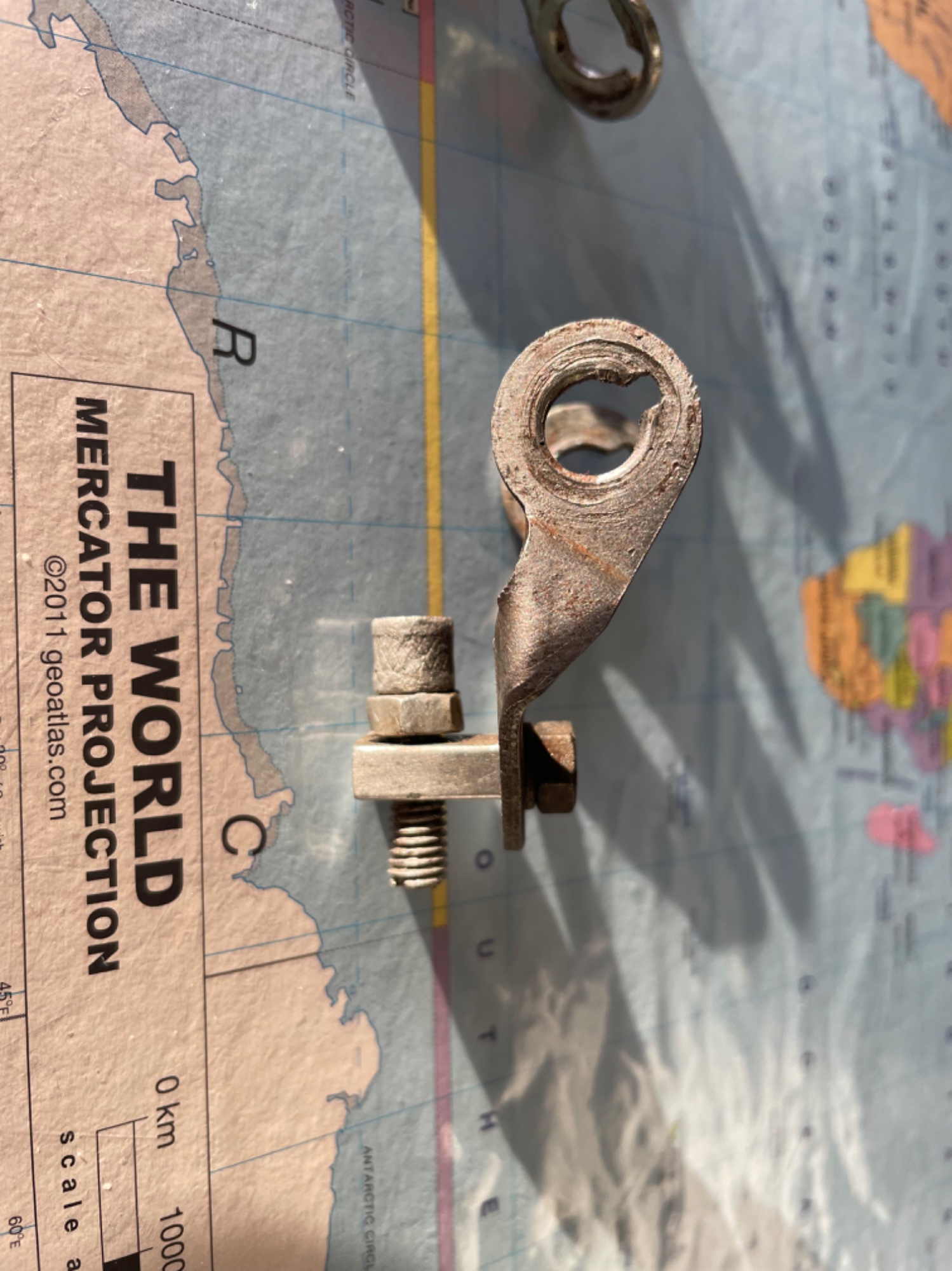

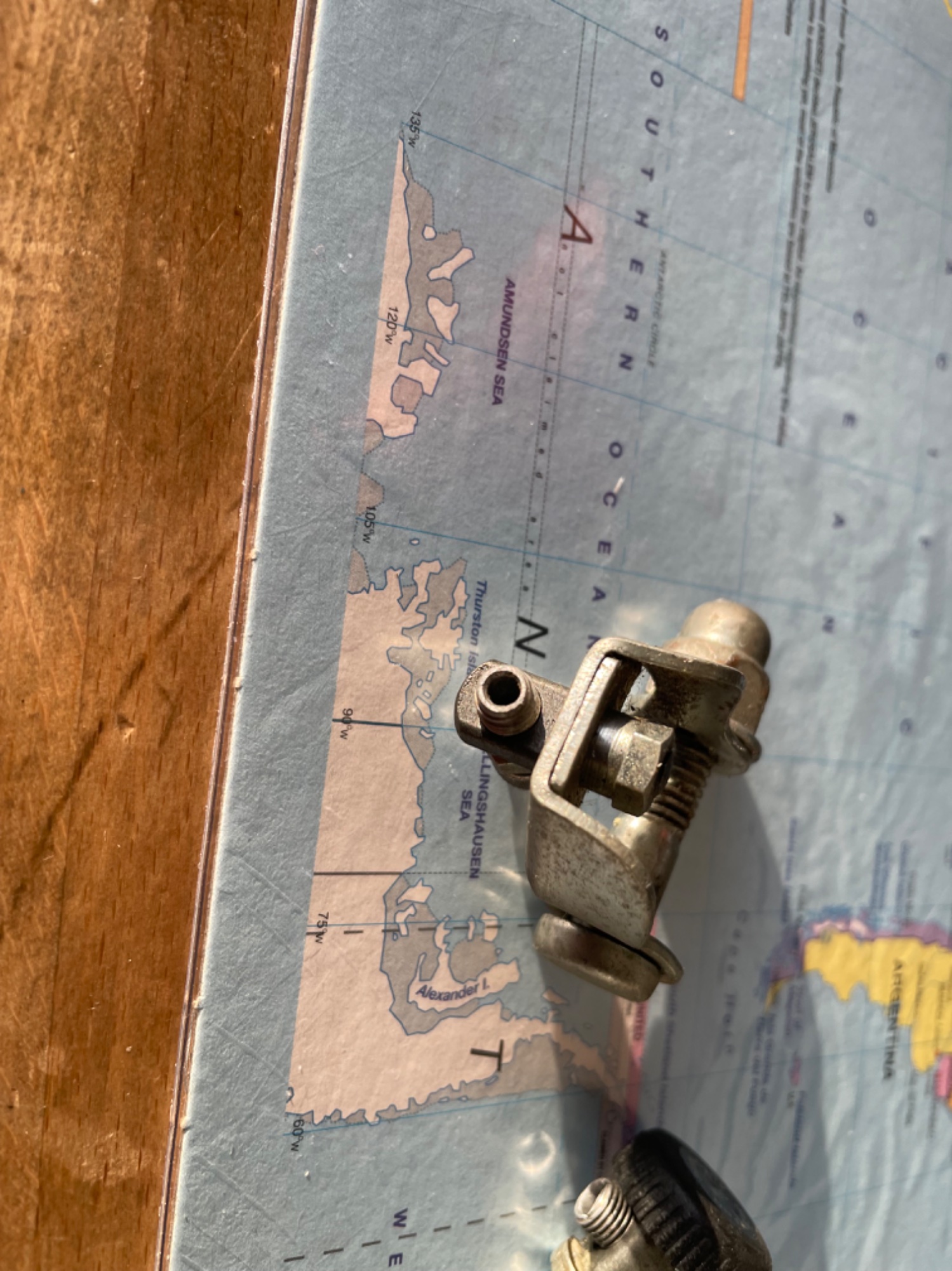

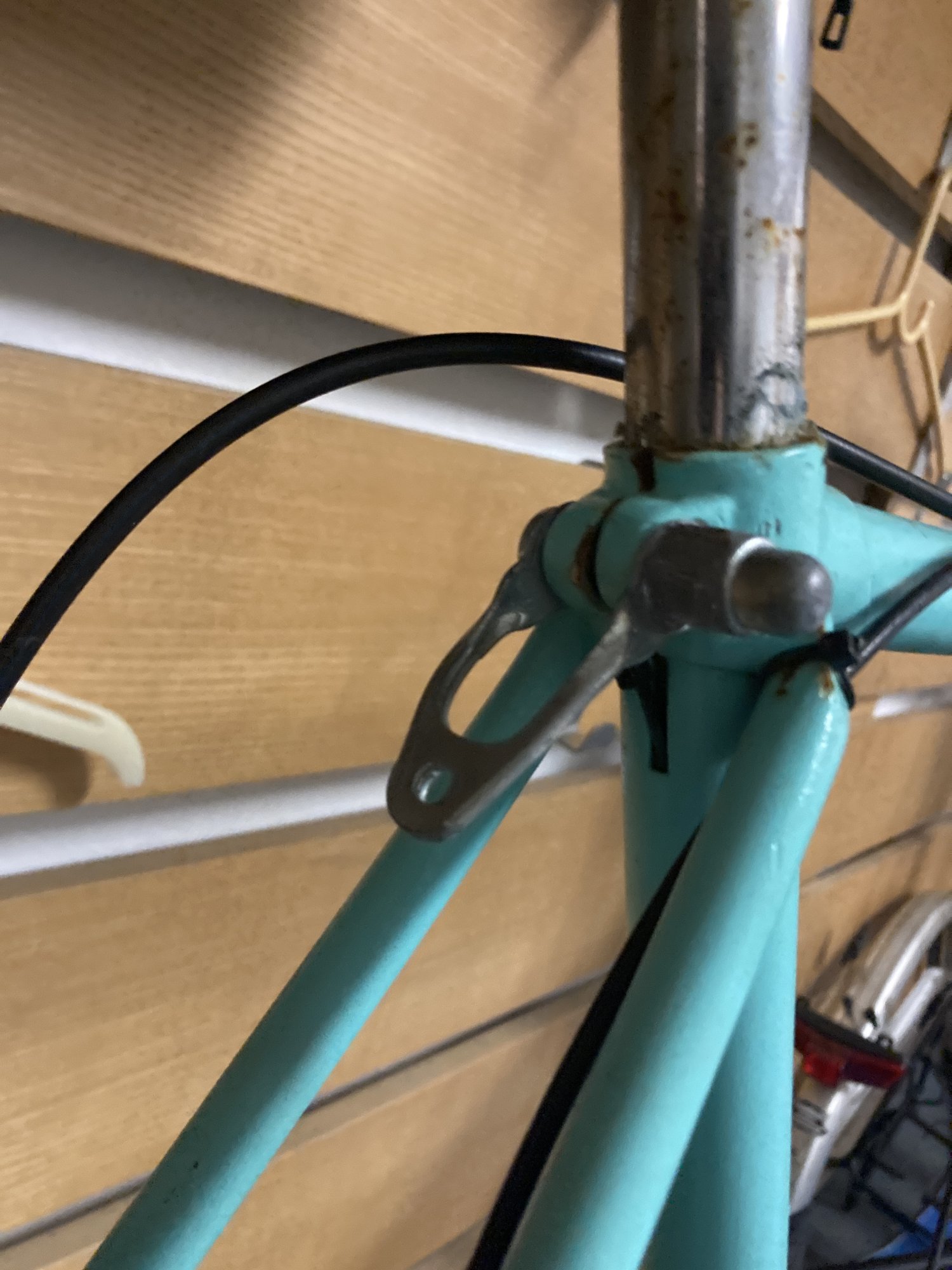

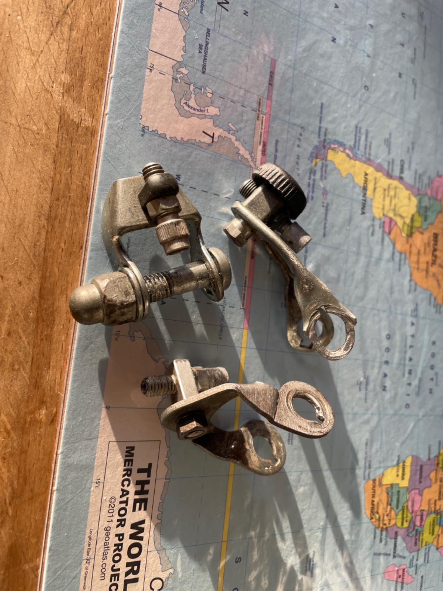

Passt auf jeden Fall bei der Platte an deinem Rahmen. Du brauchst aber noch einen Gegenhalter für den Bremszug wahrscheinlich an der Sattelklemme wenn der Rahmen sonst nichts vorsieht oder das nicht mehr am Rad ist.
Danke für den Hinweis. Die Reste des Gegenhalters sehen an dem Rad aktuell so aus. Wahrscheinlich auch nicht komplett, oder? - Hat jemand ein Bild, wie es aussehen müsste?
