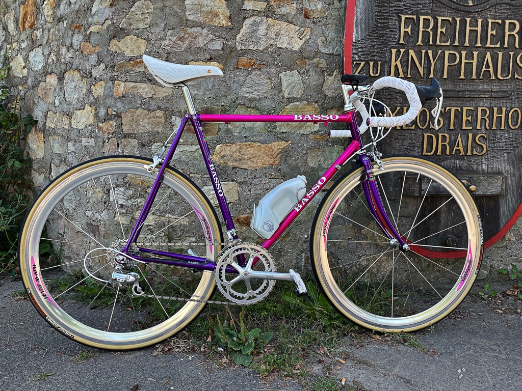

Sensationell- also 90er aus Italien rahmen 55 suche ich dann wohl! Danke
Erst mal willkommen hier im Forum!
Den Rahmen hier kannst Du mit neuen Teilen aufbauen. Hier mit silbernen Teilen, ein anderer Forist hat den mit schwarzen Felgen aufgebaut, das würde die Auswahl vermutlich erleichtern, heute ist ja alles im Stealth-Mode.
Alles bis 12-fach geht. Aber Vorsicht: Scheibenbremse geht nicht! Mit Felgenbremse gibt es von Campagnolo nur noch die Chorus, von Shimano von den oberen Gruppen gar nichts und von SRAM meines Wissens nach auch nichts. Falls ich da falsch liege bitte ergänzen!
https://www.campagnolo.com/de-de/rennrad/gruppen-fur-rennrader/mechanische-gruppen/super-record-rim/
Super Record mit Felgenbremsen
https://bike.shimano.com/de-DE/products/components/pdp.P-BR-R9200.html
Dura Ace mit Felgenbremsen
https://www.sram.com/de/sram/models/rb-red-d1
SRAM Red Felgenbremsen
Alles aktuelle Gruppen.

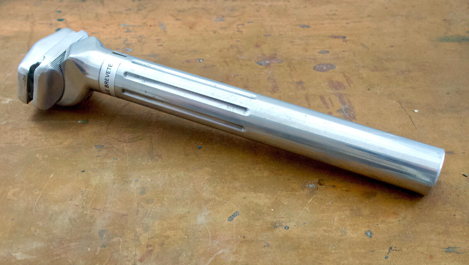

Ich muss meine Suche wieder aufnehmen, nun mit geänderten Parametern:
Gesucht wird eine Sattelstütze von Laprade (nicht SR!), Typ Brevete 606 in geflutet, Durchmesser 26.6mm:
